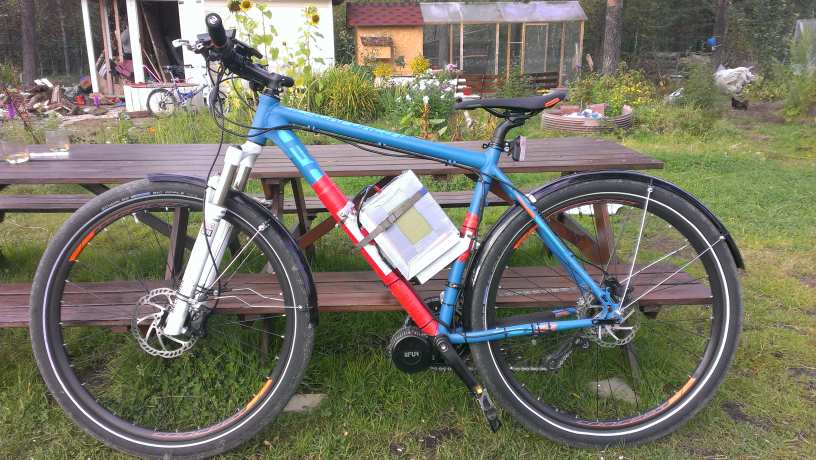

killer258
А мне время от времени приходит желание попробовать  применить радикальное решение на стандартном хардтейле- взять  болгарку со сварочным аппаратом, срезать  заднюю вилку и приварить её к каретке по-новому, так, чтобы она   оказалась после этого на несколько сантиметров правее. то есть так, как это  нужно для прямого чейнлайна с  BBS-02 (если передняя звезда 22 зуба) , раз уж  китайцы не выпускают спец. рамы под свой BBS02 или сами моторы не делают более узкими, чтобы  маленькая ведущая звезда оказалась левее без необходимости спиливать болгаркой справа чуть ли не половину каретки, как сейчас это сделано у меня .
Возникает вопрос, не пострадает ли от этого прочность рамы? всё-таки  нагрузки  большие. Не  ослабнет ли рама в месте неизбежного  локального перегрева при сварке?

Цитата: killer258 от 25 Окт. 2018 в 11:24Возникает вопрос, не пострадает ли от этого прочность рамы? всё-таки  нагрузки  большие. Не  ослабнет ли рама в месте неизбежного  локального перегрева при сварке?
Будет смещение плоскостей колёс,ухудшится управляемость и шины будут изнашиваться криво.

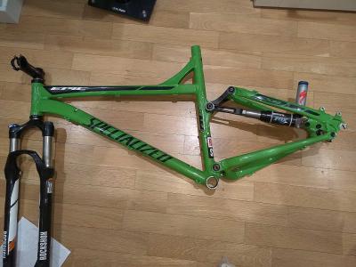

Мои эксперименты с рамами.
Хардтейл 26" колеса свыше 40км/ч ездить стремно.
Хардтейл 29" колеса и резина 2,25 все супер, но захотелось комфорта и трансмиссии тяжело. С Alfine 8 так вообще супер.
Подвес 29" колеса, не хватает жесткости рама на разгоне играет.
Подвесы на 26" колесах.
Scott супер но мал.
Merida LRS мала +надо растачивать каретку
Последняя итерация, нет времени собрать.
Спеш 26" вилка FOX + Alfine 8, надеюсь что наконец то все устроит.
педали крутить не получится или правую педаль через переходник выносить...
у меня еще редуктор упирался, там тогда вообще все что справа срезать нахрен и переваривать.  думаю лучший вариант посмотреть развитие событий с новым циклоном, там не ломается штатная каретка и не страдает чейнлайн.

Цитата: lss от 25 Окт. 2018 в 12:38Подвес 29" колеса, не хватает жесткости рама на разгоне играет.
Если это серия salvo - она не удачная, к сожалению, при всей оптимальности мангусов, да и на втулках она вроде... Для евела вообще стоит искать другое расположение аморта, чтобы нормально в треугольник хороший бокс входил, имхо.
p.s. откуда у Вас так много прикольной раритетной экзотики? с ибея тарите?
