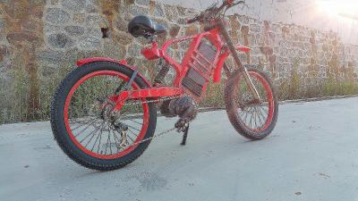

Всем привет. Бафанг (750W, 48в, 12Ач) стоит у меня на недорогом хардтейле. Есть желание купить дорогой двухподвес (ДХ) на 27,5" колесах,  вилка и задний аморт RockShox c ходом 203 мм. Говорят, что на 2х-подвесе часть энергии педалирования уходит на гашение раскачки подвески. На хардтейле на дефолтных настройках контроллера я разгонялся до 47 км/ч, обычно езжу 40 км/ч на 6-7 ассисте. А как поведет себя бафанг на 2хподвесе? Подскажите, у кого 2х-подвес или кто в теме

отлично он себя ведет, но не во все подвесы лезет нормально, может получится что не сможете установить моторчик.

Даунхилный байк GT Fury возможно установить Бафанг?

Насколько я знаю моторы бафанг устанавливаются на каретку 68 мм., а у этого вела каретка больше чем нужно 83 мм.
Да и расположение мотора было бы не очень удачное.

рама неудачная, мотор ниже оси шатунов будет, клиренс уменьшится.

сегодня прошли первые испытания...впечатления отличные...
НО! после часа езды при заезде в небольшую песчаную горку мотор перестал работать, корпус горячий, но руку держать можно, монитор работает, при нажатии на курок газа слышен легкий щелчок в моторе...отключение питания и включение не помогло...
сгорел мотор, или сработала защита? ну и собственно что делать?
vitali
там есть термозащита, как остынет должен включится, если не включился значит чето не то.

Похоже что дело в контролёре.
