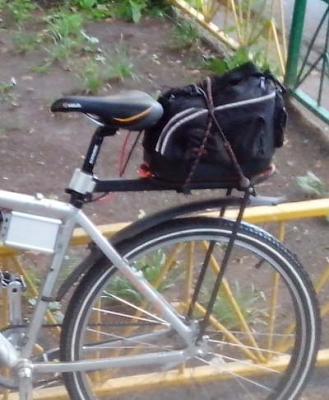

вот донор с установленным движком...под аккум сделал укороченный подседельный багажник..

matr
А вот мой старый велик, про который я писал что перед каждой ямкой оттормаживался, похожи правда? ;-D
Эх, блин...пишеш пишешь а все равно зря, каждый на своих ошибках а не на чужих учится.
P.s. В кусок треугольника (где нет аморта под рамой) в сумку на 48в йонок думаю Ампер на 20 бы влезло..

ну во-первых у тебя аккум намного больше и вынесен дальше назад...мой же почти впритык к подседельному штырю, как лягушка....если с ней проблем не возникает, почему в моем случае должны возникнуть?
и почему ты так боялся кочек? мы в детстве друг друга на багажниках постоянно возили, проблем не возникало, и весили мы намного больше 10 кг...
