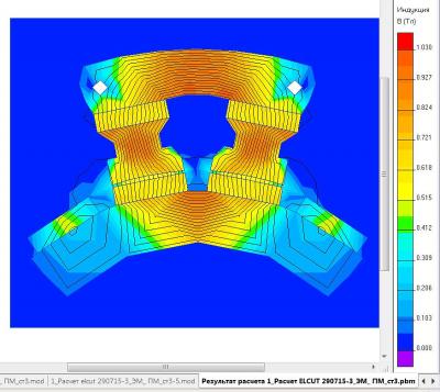

Как учесть в проге глубину магнитов и магнитопроводов?
on4ip
Я что то попустил, вы что считаете в какой программе и что хотите получить в итоге. Как я понимаю используете программу для расчета методом конечных элементов, так там должен быть раздел dimensions в котором и задаются размеры обьекта.

matb
#310
Полный расчет и подбор материалов и сечений магитопроводов. Есть только пост магниты.

Цитата: NUBITO от 29 Июль 2015 в 10:03
[user]matb[/user], пм магниты слабее электромагнитов. учитывайте это.
Это на данном этапе основной вопрос. Как выбрать ампер-витки (а-в) ЭМ чтобы магнитный поток ЭМ и ПМ были равны. Надо учесть магнитопроводы и зазор более 0,85 мм.
Надо знать как будет меняться Ф ЭМ при взаимодействии с ПМ от угла поворота и выбрать оптимальное значение а-в.
NUBITO
matb
Закладывали 0,5 мм, но магниты плоские, а диаметр статора мал. Вот и получился минимальный зазор 0,85 мм.
А какие зазоры в ваших двигателях?
NUBITO
магниты можно из небольших кусочков составить. вообще, например в мк, зазор менее 0.4мм. в BLDC авиамодельном, который я разбирал, вообще магниты чуть ли не тёрлись о железо(точнее тёрлись в некоторых местах, были видны характерные царапины). чем меньше двигатель, тем меньше зазор нужен. в больших двигателях зазор и то до 1мм должен быть(десятки киловатт). это достаточно сильно влияет на характеристики малых эд.

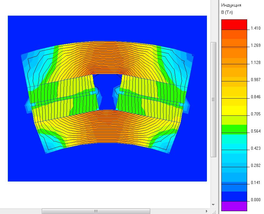

matb
#314
Значит надо уменьшать до 0,4.
Завтра прорисую, а пока 0,8 и
ПМ вместо ЭМ поставил. Угол 0 градусов. Еще 11 углов будет.
Попробовал изменить зазор с 0,85 до 0,5 мм только увеличилась только на 0,07 Тл при максимуме 1,1 Тл (0,5 мм)
NUBITO
при угле 0 градусов ваш магнит не должен работать
matb
#316
Совершенно верно. По прикидкам с 2 градусов должен включаться. Все это есть на ХФ.
Этот расчет нужен для сравнения Вмах с следующими шагами (углами), а их будет 11.

Василий67
А к чему, собственно, эти расчеты? При "наколенном" исполнении разброс параметров будет плюс-минус 30%, какой смысл этого геморроя? Единственный крайне важный момент - магнитный зазор - сила взаимодействия между магнитами обратно пропорциональна квадрату расстояния. Т.е. при увеличении зазора с 0,5мм до 1 мм сила взаимодействия уменьшится в 4 раза. Например, в домофонных электромагнитах зачастую приклеивают лист бумаги и электромагнит, который имеет силу притяжения 400 кг легко открывается рукой. Иногда усердные таджики красят поверхность стальной планки электромагнита и получается тот же эффект.
Остальные параметры (учитывая применение контроллеров - источников тока - а не источников напряжения) - можно рассчитать в первом приближении. Все равно, "колхозность" изготовления сведет на нет все расчеты.

matb
#319
Теперь понятно как влияет зазор и какую выбирать индукцию.
