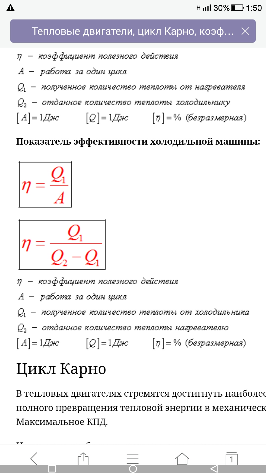

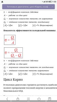

Цитата: Сергей373 от 11 Янв. 2021 в 21:41
да посмотрел в сторонних учебниках !есть такое -  вот всё что есть ! всё? это объяснило почему КПД  больше чем у нагревательного элемента но не более100%?
В случае обратного цикла Карно (работа в режиме холодильника, а не теплового двигателя) вместо общепринятого названия  КПД используют название коэффициент эффективности холодильной машины, который показывает отношение отобранного от холодильника тепла к величине работы внешних сил. По сути это и есть КПД холодильной машины.

Цитата: Сергей373 от 11 Янв. 2021 в 22:55
да надпись видел - но мне она не о чём не говорит! почему не КПД а ПЭХМ ! и как переводить ПЭХМ в КПД?
вы может забыли уже о чём спорим? чел сказал что это всё школьный курс (вы согласились) а выходит что ещё и препод нужен - да и данных недостаточно ! пока Умники будут посылать в школу я буду им мозг выносить - неполноценностью нынешнего министерства образования! но можете продолжать!
