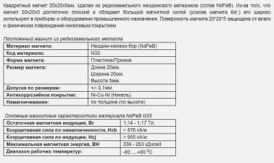

Как учесть магниты в цепи эл. магнита и зазоров 0,85 мм?
Как правильно выбирать индукцию в воздушном зазоре с учетом этого?
Первое приближение Расчет ЭМ 270715_.zip
http://magnet-prof.ru/index.php/vmchk/Plastina-Prizma/Magnit-N33-20x20x5mm/flypage.tpl.html Данные на магниты.
http://x-faq.ru/index.php?topic=2711.msg80850#msg80850
Второе приближение Расчет ЭМ 280715.xls

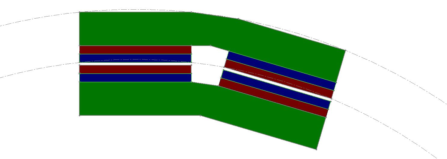

Упростили.
Имеем 4 ПМ и надо найти В в зазоре.
Как решить эту задачу?
Дополнительно http://x-faq.ru/index.php?topic=2711.msg78867#msg78867 эксы
http://x-faq.ru/index.php?topic=2711.msg78873#msg78873
Как рассчитывать.
http://asyl.ucoz.com/load/ehnergija/ehnergija_vetra/o_postojannykh_magnitakh_dlja_prostogo_inzhenera/45-1-0-270
