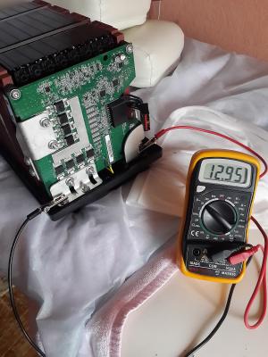

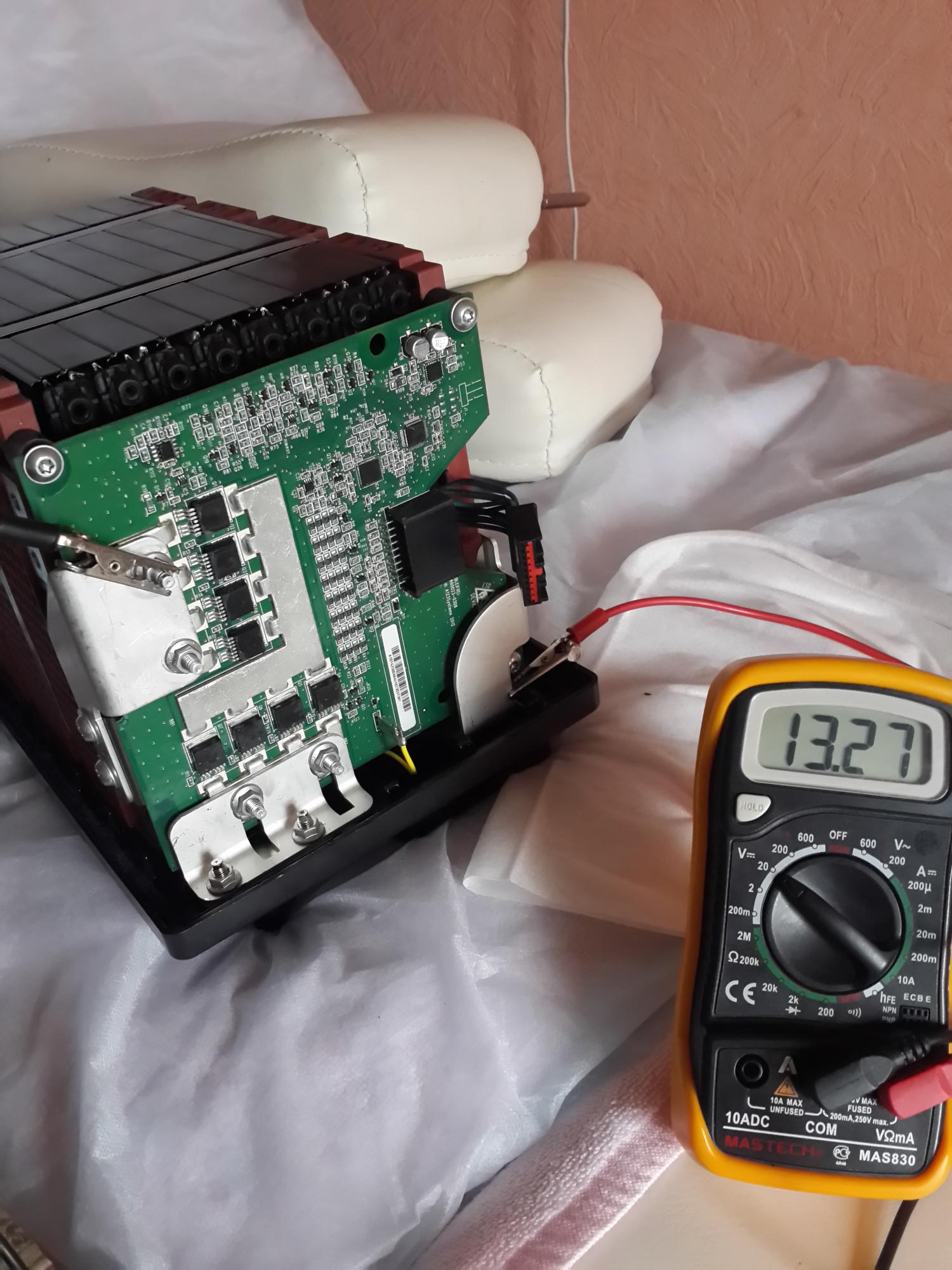

 Всем двс. Есть аккум, Имеют сейчас 13.27в, подключаю бмс и сразу режит до 12.95в, а как только подключаю балансировочный шлейф режит до 7в. Через бмс заряжать не получается. Есть шансы отремонтировать бмс? Пытался найти в поисковиках такую же, не нахожу(

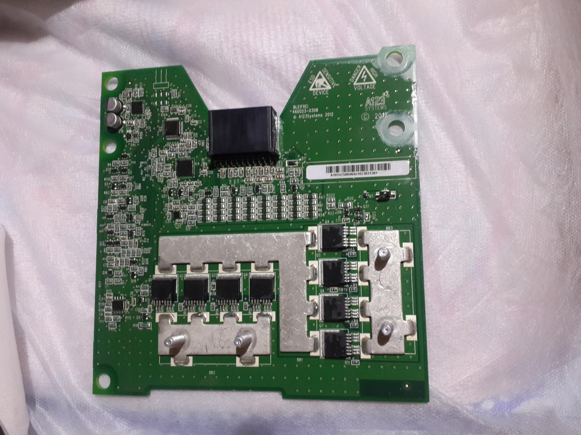

Вот она проказница
Добавлено 18 Июл 2015 в 00:47:12
И по штрих-коду и по всем номерам что на ней есть поисковики молчат(

Некоторые общие мысли... аккумулятор очень мощный, если он ушёл в ноль и Вы его зарядили.. а ячейки теперь мощность то могут отдавать? Вы его побаночно проверили на отдаваемый ток? Просто сомнительно что бмс умерла от разряда... возможно ей что-то не нравится в ячейках а эти напряжения (кстати проверять надо при подключённой нагрузке в в иде лампы ватт на 50..100 хотя бы) это утечки через обвязку ключей а не реальный ток.

Проверял, стартер крутит без бмс, на всех ячейках напряжение одинаковое, скорее не ячейки а секции, потому как в секции там или две или четыре еще, т.е.  4s4 или 4s2. Проверить каждую ячейку пока не могу, т.к. там стяжк хитрые, назад они точно не станут.
Я правильно понял, что проверять под нагрузкой каждую секцию нужно?
ДмитрийМver2.0
Думаю что да, проверьте под нагрузкой каждую секцию и соотнесите цифры с номинальными для этой химии. Ну и с бмс... Вы её проверяли под нагрузкой? Те цифры в 7 вольт и т.п. .... это под нагрузкой?

7в конечно без нагрузки, и как бмс можно нагрузить если она и так половинит? Секции пока не могу  придумать как проверить, да у меня и проверить то не особо чем есть

Какое напряжение на каждой секцим? По ходу, уже перезарядили одну из них, если заряд шел напрямую. Т.е проблема не в бмс, а в напряжениях.
skypemax
13.27 это общее, а секции все по 3.32, перезаряд если я правильно понимаю пойдет после 3.6?

skypemax
Перезарядить точно не мог, бмс подключал начиная с 9в и через каждый 1в а то и чаще пока не долез до 13.27
skypemax
Может кто на ремонт возьмет?  Уж очень мне эта бмс нравится

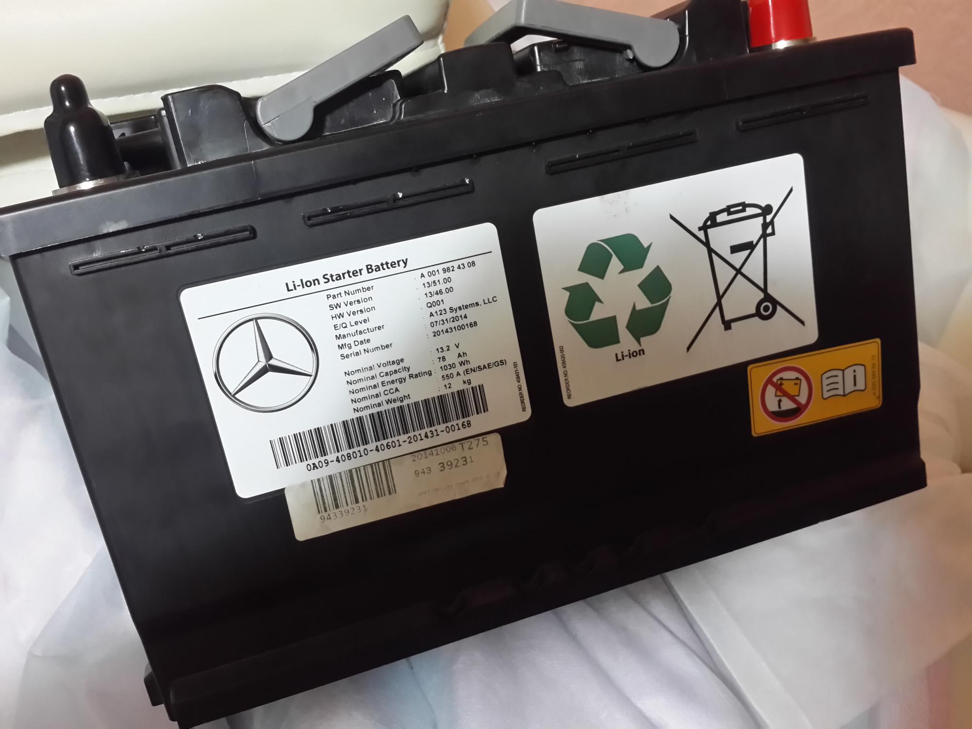

Двс, проблему так и не решил. Думаю поставить другую бмс как писал chek, но стал вопрос в определении ячеек. Железофосфаты или литий обычный? Как определить не вскрывая? На нем только пишется номинальное напряжение 13.2
[user]skypemax[/user], Там на боку написано A123. Это означает ЛЖФ.

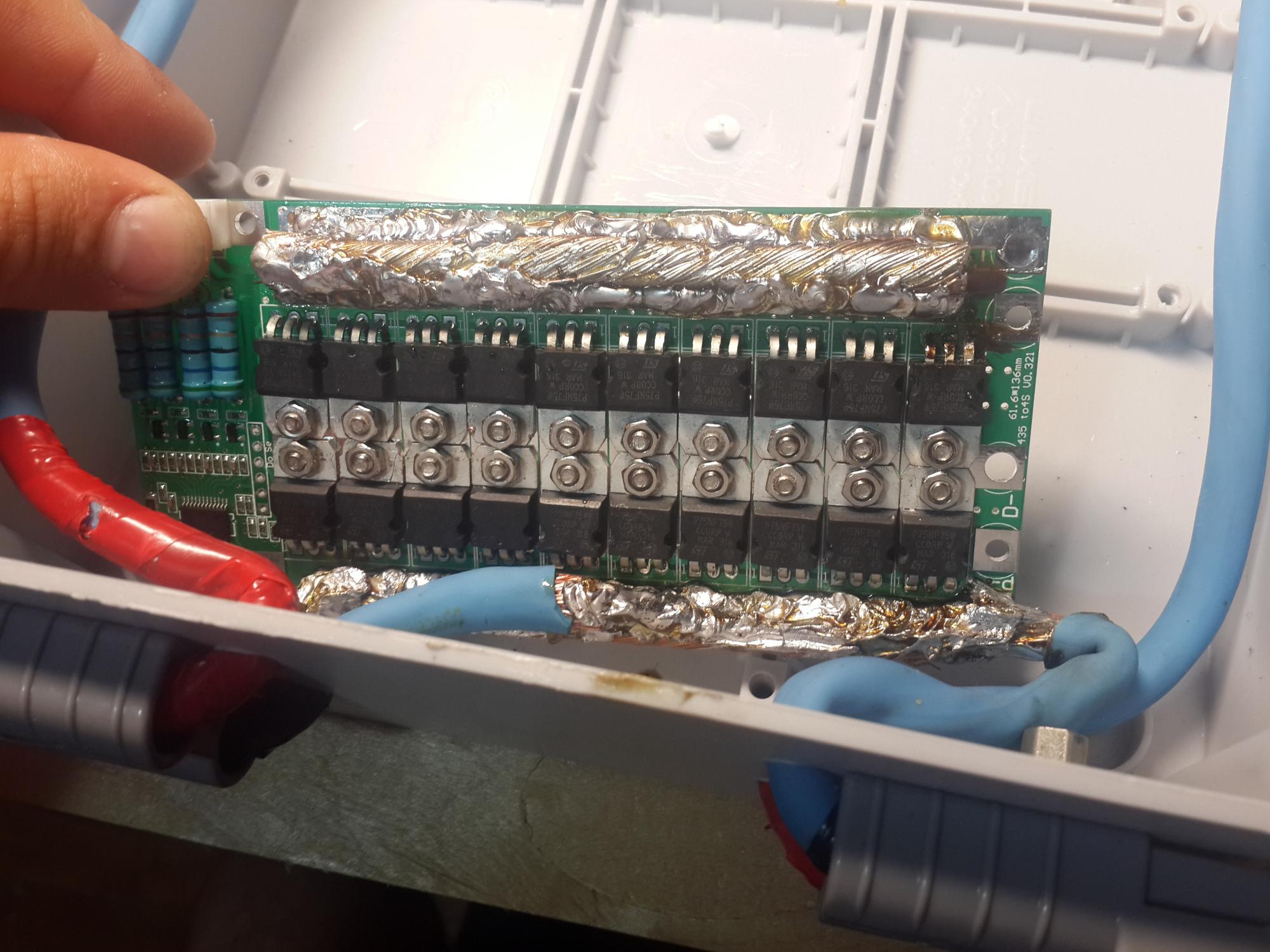

skypemax
У меня есть вот такая, ее будет вполне достаточно.
Т.е.я правильно понимаю, лжф точно? Спасибо :kidding:
chek
Точно лифер, так как у других типов литиевых АКБ напряжение с конечное заряда 14.4 В не пересекается (либо больше , либо меньше).
