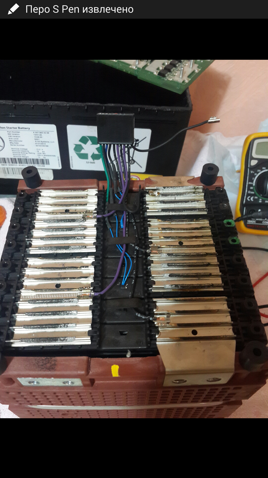

Помогите с проводом балансировки

Случилось чудо. Прозвонил транзисторы, все рабочие, подумал что проблема с балансирами. Снял бмс и начал смотреть балансировочные провода, обнаружил, что на первых двух следы пайки и первые два припаяны к первому плюсу, остальные все на хитрых зажимах. В целом 6 проводов идут на балансировку. Так, как не смог определить кто из этих двух первых должен именно на первом плюсе начал смотреть с конца. 6-минус, 5-четвертый плюс, 4-третий плюс, 3-второй плюс и получается, что второй должен быть на первом плюсе. Отключил первый провод (на фотке пометил его знаком "?" и все заработало!!! Напруга как на батарее так и на выходе с бмс.
skypemax
Может быть такое, что этот провод должен быть на крайнем минусе? Т.е. получается что 1 и 6 провода замыкают батарею на минусах? Такое возможно?
Кстати попытался проверить работает ли через бмс. Подключил зарядние (покупал у Chek)
Зарядник на все 15а дает зарядку. При зарядке попытался коснуться первым проводом крайний минус, заряд идет, попытался коснуться также первого плюса тоже идет.
Помогите,  O_O что мне делать с первым (?) проводом?

Может проблема в фотке и не четко видно, вот на этой лучше видно.

[user]skypemax[/user], а на плате этот провод к чему-то идёт?

А к чему она должна прийти? На первой страничке есть ее фото.ща перефотаю ближе

По фото сказать сложно. Надо прозванивать тестером/смотреть плату. К 4S можно подсоединить только 5 проводов. Значит один провод либо на плате соединён с соседним, либо вообще не разведён, либо служит для питания логики и подключается параллельно с вторым...

[user]gde700[/user], спасибо, он и был соединен со вторым, просто были следы пайки и бмс половинила напряжение. Когда его снял, бмс вышла с защиты. Вот и были у меня разногласия. Значит цепляю где и был, т.е. не его вина что бмс половинила.
Добавлено 14 Авг 2015 в 00:04:15
[user]gde700[/user],  "параллельно с вторым..." - в смысле вместе? Верно?
