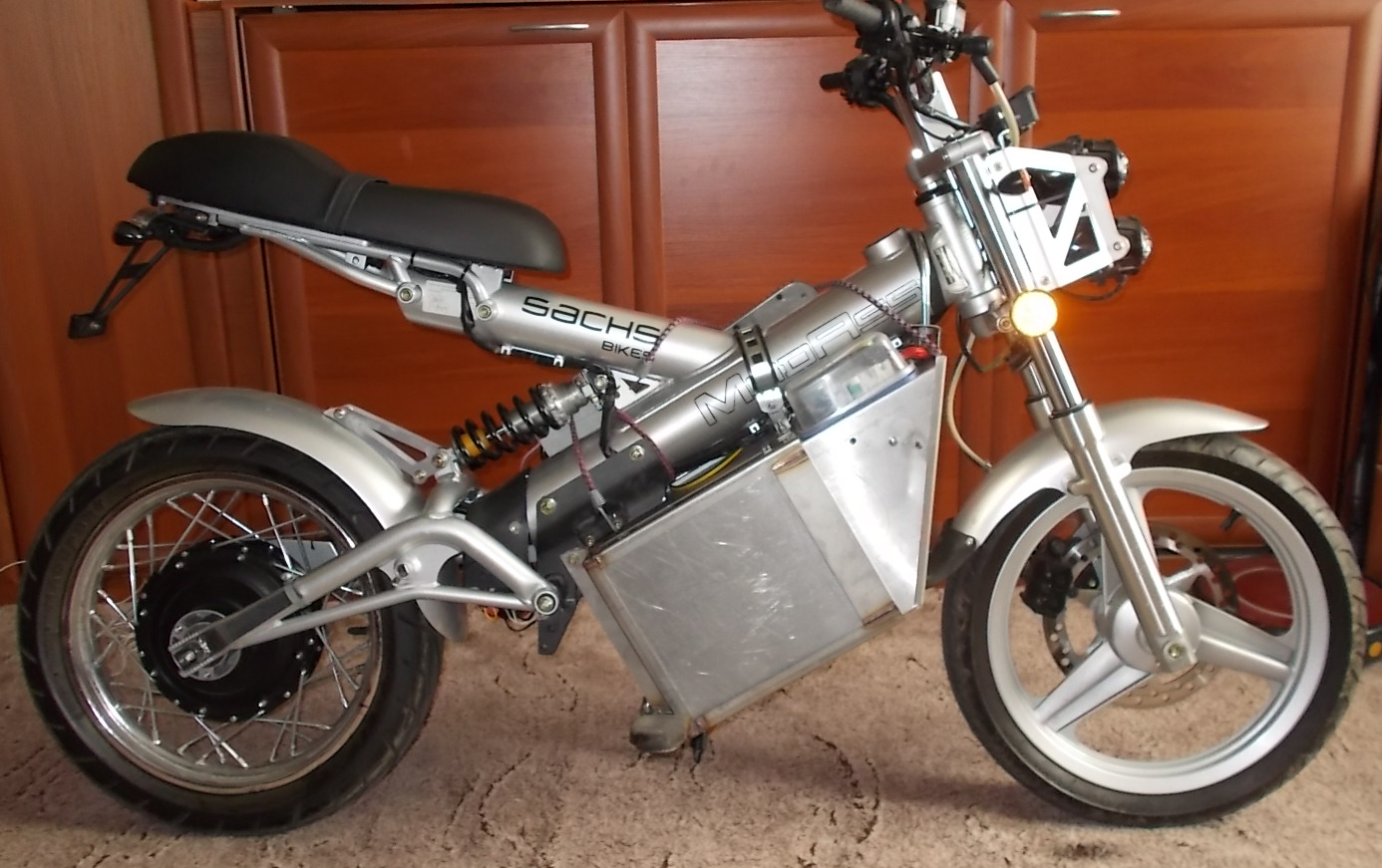

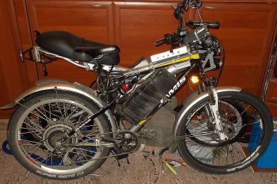

Предыстория такая: стал ездить на велике на работу по Питеру по 20 км в один конец, понравилось, но слишком потно, если ехать бодро. Нужен душ после прикатывания на работу. Катал 4 месяца - положительный эффект похудел на 8 кг.
Надоело - купил электромотор на переднее колесо, покатал 2 месяца до закрытия сезона - понравилось очень сильно, но слегка не хватало скорости. Купил двухподвес - за зиму сделал новый электровел - понравилось еще больше. Вместо 1,5 часа стабильно машиной на работу и назад - 40 минут 20 км по Питеру в любые пробки.  Понял, что двухколесная тема - это очень здорово.

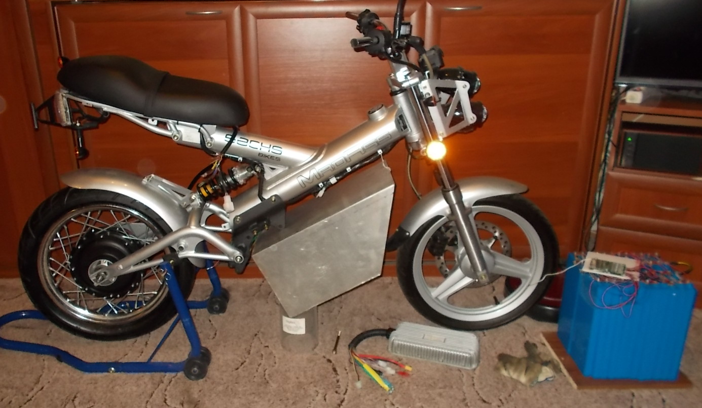

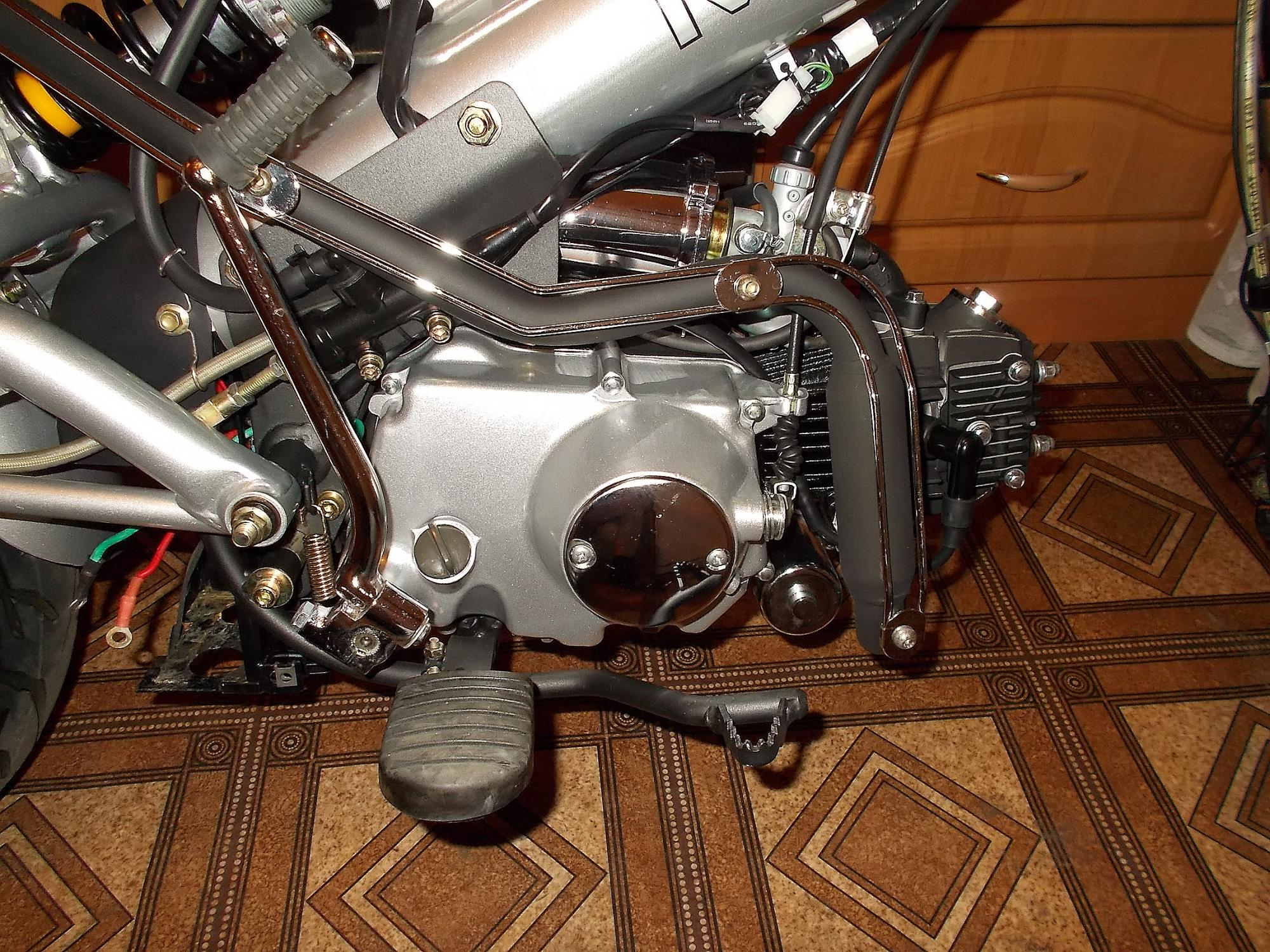

Потом,  в прошлом году купил мотоцикл - ездить на дачу за 150 км. Сезон покатал, ну да, скорости конечно хороши - до 150км\ч, но после комфортного электровела коробка передач и пышущий жаром двигатель как-то огорчили, решил продать в конце сезона, особо не рассчитывая на удачную продажу. Но случилось чудо - первый же покупатель его купил. Так началась история с Мадассом.

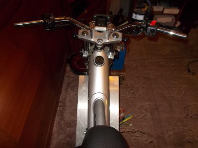

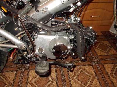

И вот история в фотографиях.
Что было:
Процесс изготовления:

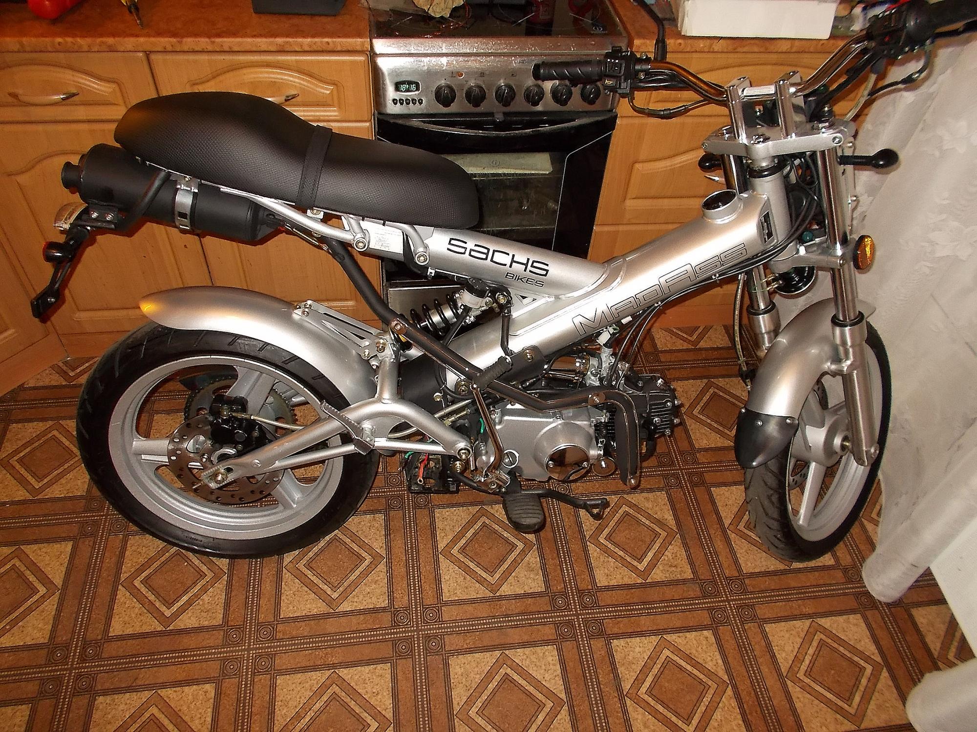

Что стало:

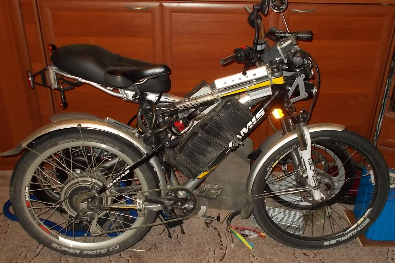

Это для сравнения мопед прикрыт боевым великом на котором счас катаю по городу.

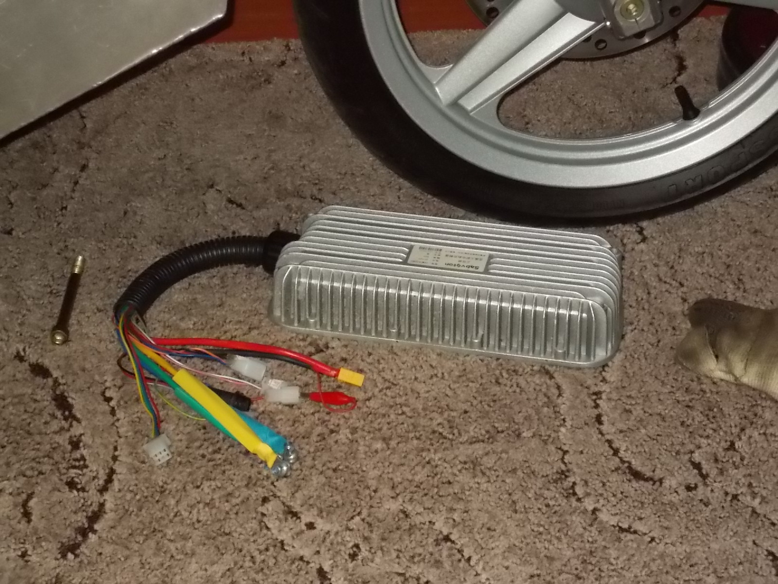

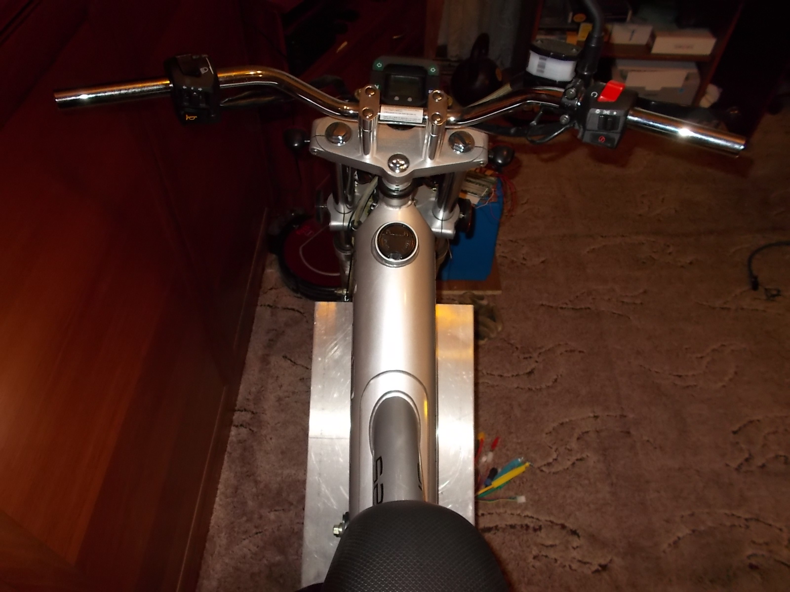

Ну и немного информации по конфигурации:

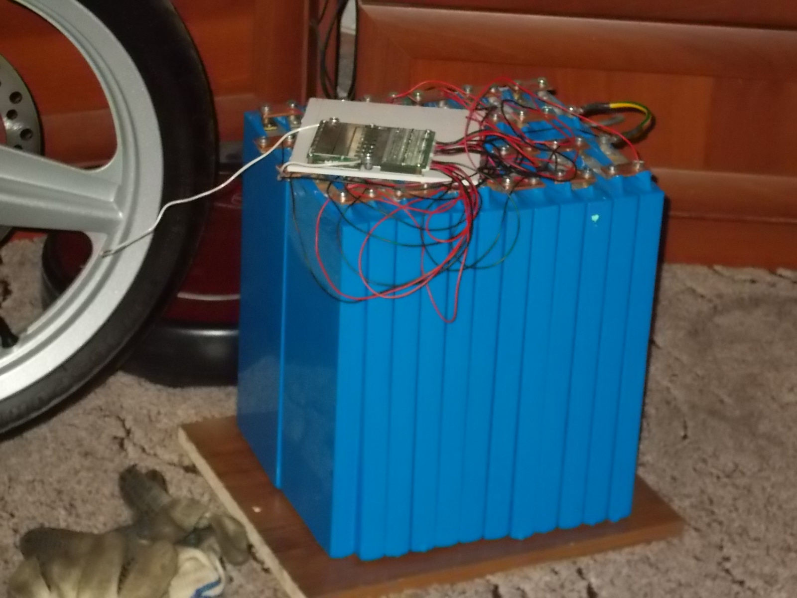

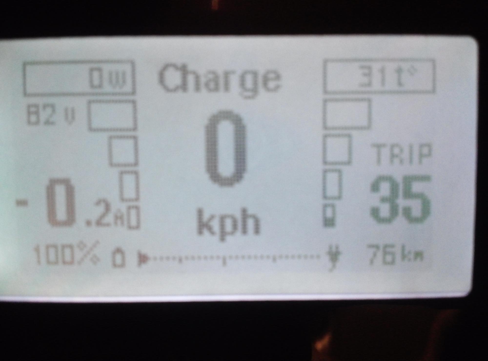

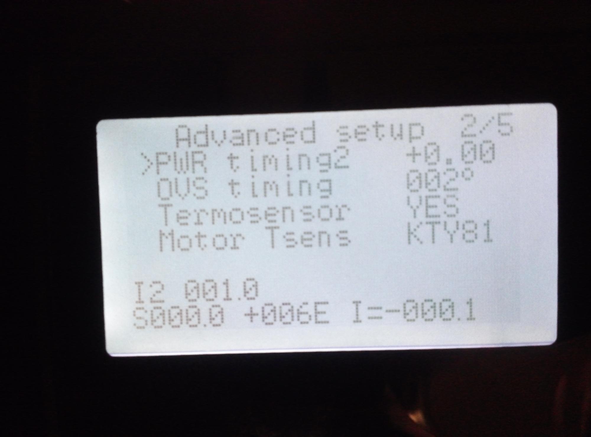

Мотор 3-х витковый кваншун 3 квт, 76 вольт, батарейка 24s55ah lifepo4 - 4,2 квтч, контроллер Sabvoton 80А72V.
Мопед пока в процессе доводки значений контроллера. Возможно мне ослабление магнитного потока дает большое потребление энергии. Гонял по городу, ну так, после мотоцикла динамика конечно не впечатляет, зато комфортное управление, только газ и тормоз - это здорово. Вся батарея расходуется за 50км, но я кроме как "тапка в пол" и не ездил пока.
GT Nomad-45км/ч->Jamis Dacar-65км/ч->Mongoose Salvo Sport-70км/ч->Madass-85км/ч-> моноколесо Ninebot One S2

Вся батарейка за 50км???? Какая средняя скорость?
iseman
Что средняя скажет - от светофора к светофору, 45 км\ч., максималка была 90 км\ч

48 вольт, батарейка 24s55ah lifepo4
Вот здесь не совсем понятно. Какое все-таки напряжение на заряженной батарее?

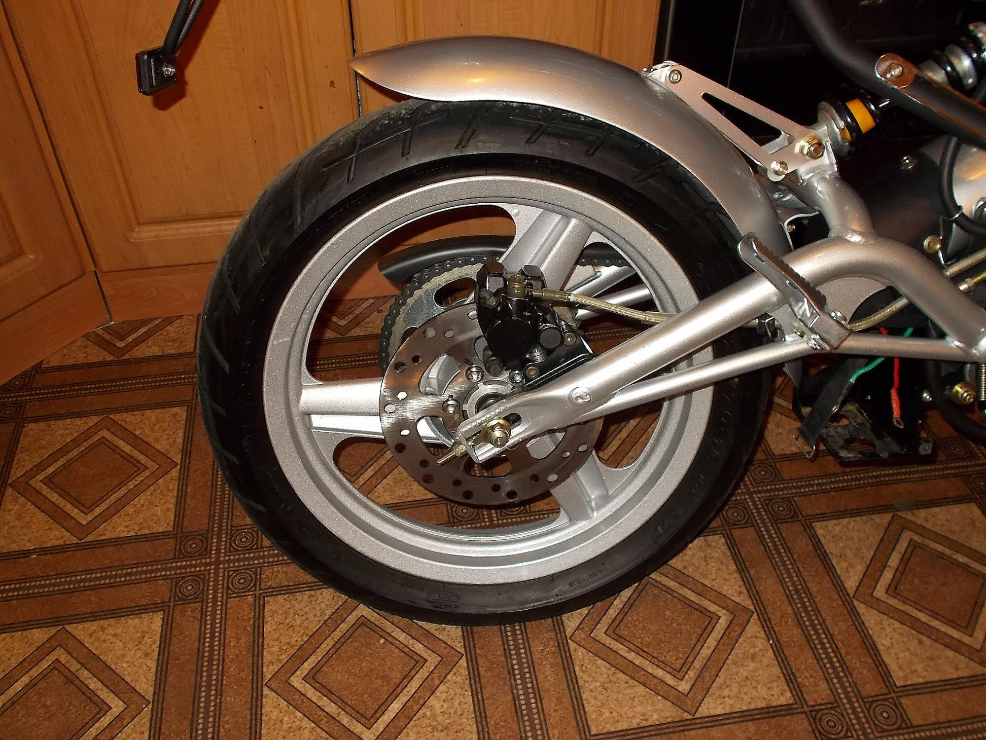

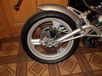

Можно крупным планом крепление оси М-К к задней вилке?

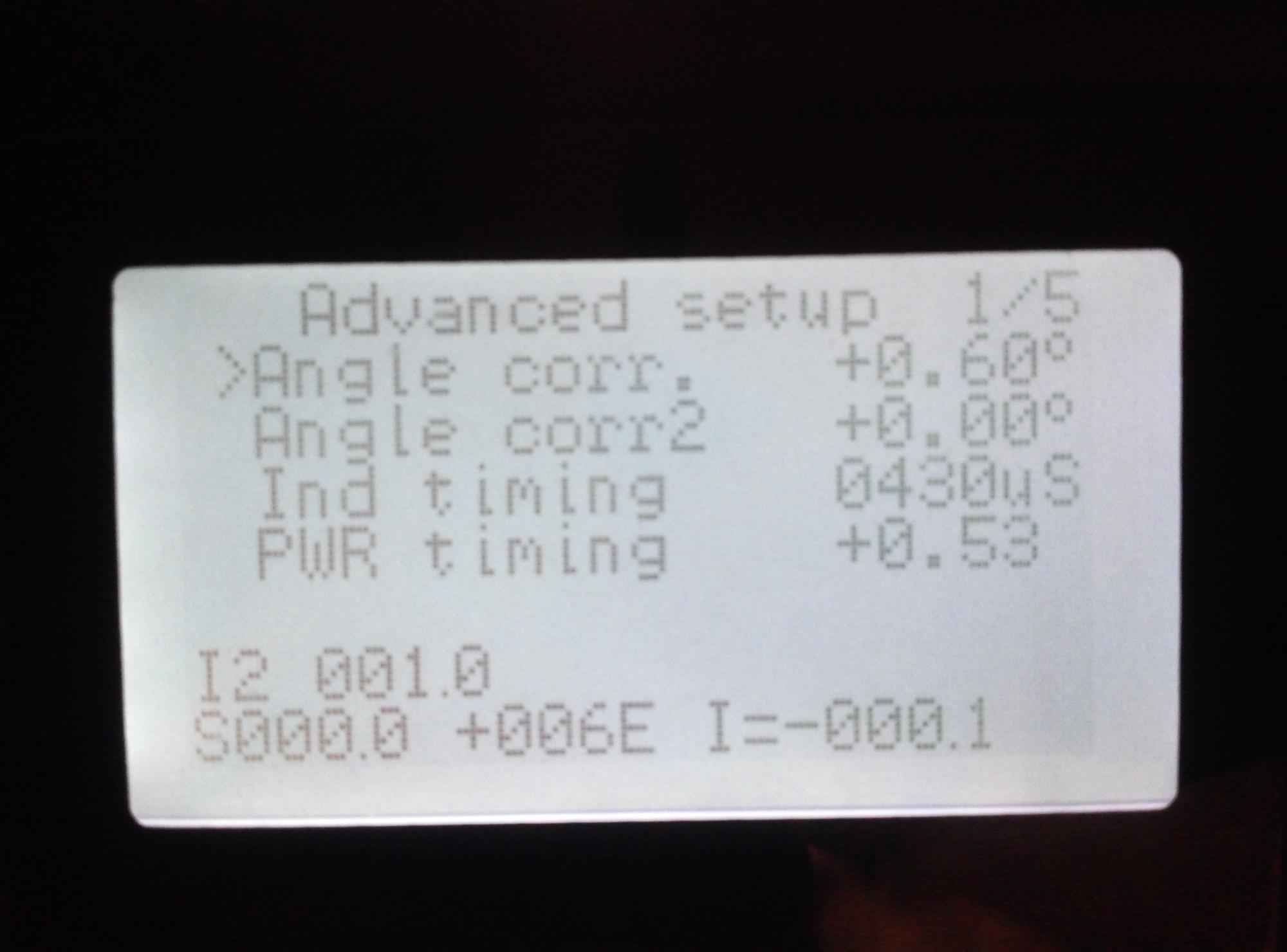

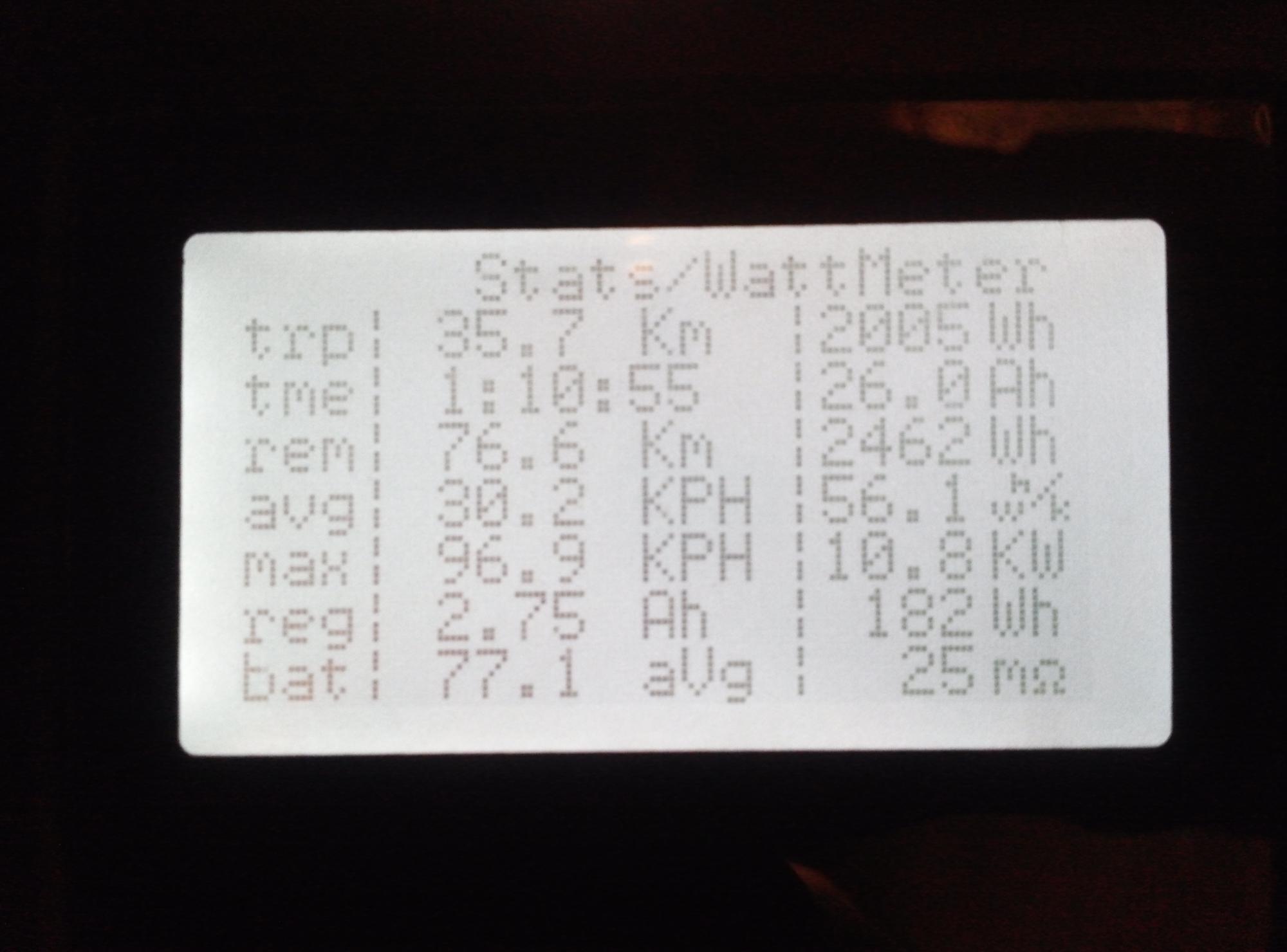

у меня тоже кваншунь 3 витка,правда 5квт,батарея 84в 35ач=2460втч ,думал у меня расход большой:при 60км/ч хватает на 50км пробега,при 90-100км/ч хватает на 30-35км пробега.по городу  разгон,торможение,разгон макс показывает среднее потребление 56втч на км,вот сегодняшняя статистика и настройки
QS motor wp50040x,макс контроллер 12000w,акб монстры 23s1p 3000втч .макс скончался!!!теперь, синусный китаец 120в, на 18000вт+акб 28s1p=3500втч,
alexxx1971
У вас получается 80вт\км  это странно так как 20вт\км(хорошо),30-35вт\км(нормально) !!!
1.Ваш аккум не 55ач а 20ач.
2.У вашего мотора магниты накрылись(был перегрев).
3.Ваш контроллер неправильно определил фазы.

Поправил, опечатка. 76 вольт в батарее. Фото получше усилителя дропаутов пока нет.
Были сделаны из штатных усилителей путем приварки профилированного рычага из 4 мм стали.

Если я добьюсь 60 втч\км при своем стиле езды -  я буду доволен.
У меня на велике 40 втч\км, но зато и средняя по городу 34 км\ч.
1. Все элементы перед сборкой были проверены, показали 55-57 ан.
2. И как проверить?
3. Сомнительно, скорее всего большие тепловые потери.

alexxx1971,не пугайте человека,все нормально у него и с мотором и с контроллером,разве что батка может быть меньше ,заявленного китайцами,нужно тестить на емкость,наверняка окажется и расход меньше,ну и стоит учитывать вес и сопротивление воздуха,мопед далеко не велик,мой 100кг весит +я под 100кг,у тс  тоже около того выходит наверно,ну и 3 витка не 4,посмотрите какие настройки нужны чтоб он валил а не тошнил

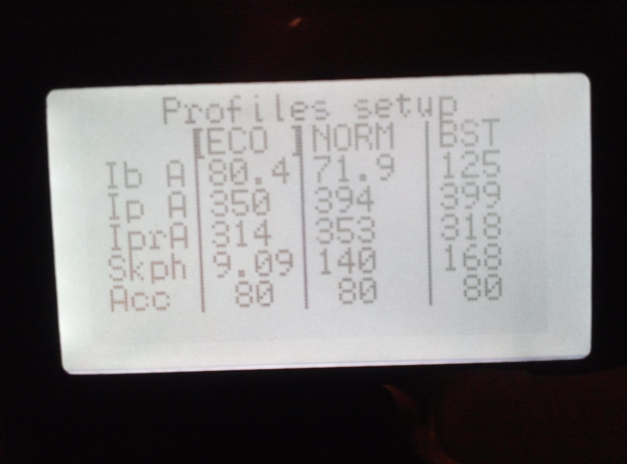

 Какая мощность контроллера или сколько фетов(24,30,36) и каких?
Lion
Человек пишет, что каждый элемент проверен на емкость. Так что расход нездоровый. Как бы я не старался, даже если проехать по диагонали всю мск на 80кмч, выше 36втч\км я не забирался
yaredik
iseman,какие настройки по току стоят у вас в контроллере?на сколько контроллер заявлен?попробуйте батарейку свою 100а нагрузить и посчитайте сколько она отдаст, это и будет реальная емкость ее
Да там предельные стоят 100а батарейного - 250а фазного.  Все намеренно сделано - чтобы потом снизить для надежности дальних поездок, если сгорит - пусть возле дома сгорит. А реальная емкость была батареи потом проверена на заряде через сетевой ваттметр - батарея пожирала ровно свои 4,25 квтч, 5 квтч*0,85% кпд зарядника.
