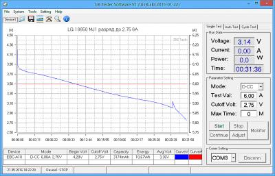

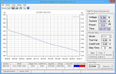

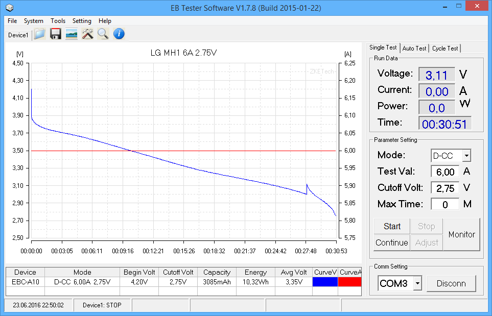

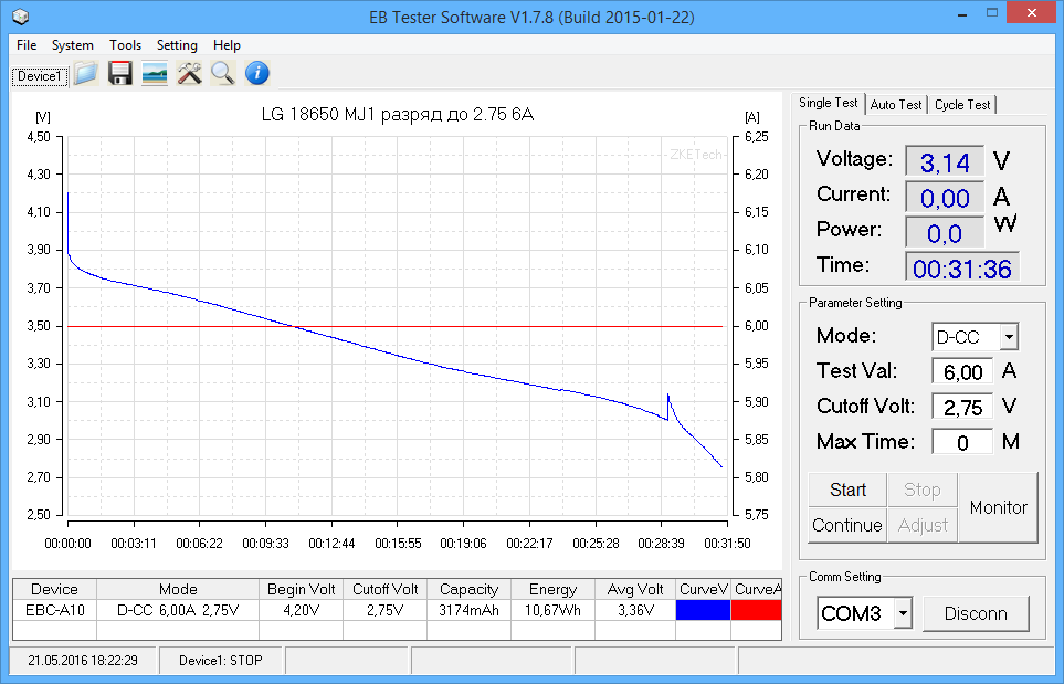

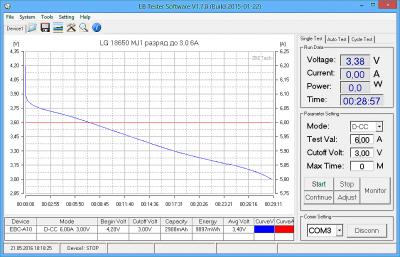

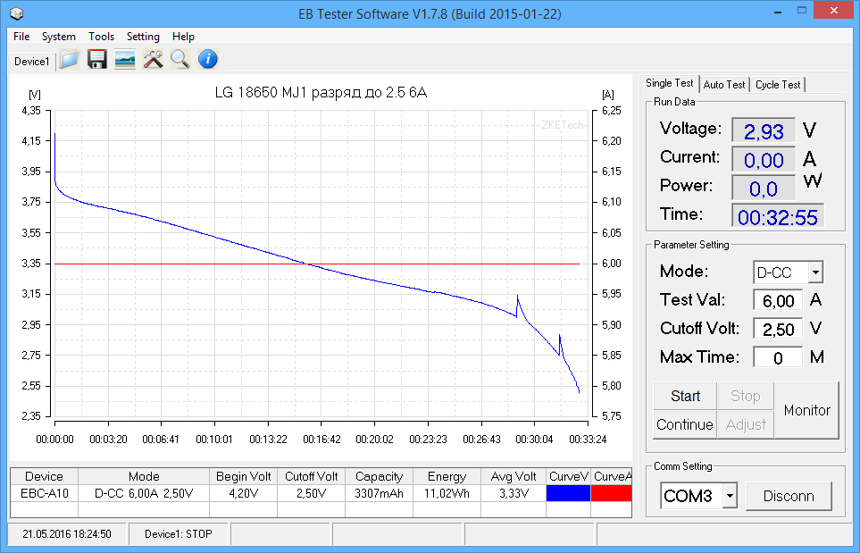

приехали ко мне в общем свежие LG MH1 и для полноты картины сделал тесты на 6А

а на 3А ек померите ну и на 4 тоже желательно бы  :ah:
У меня  среднем  на 3-4 А работают 112 шт. Турнигой намерял 1200-1230 Вт*ч
Конечно прибор прибору рознь  :bw:

на 3А сделаю как время будет, но ещё хотел бы добавить что на токе 6А они просто пипец как греются под конец разряда, держать руку на них долго уже проблематично
