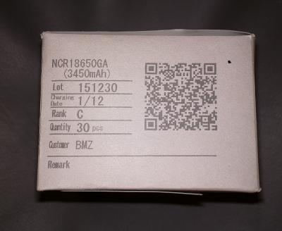

Достал две разные партии Sanyo GA, одна идет для поставки На фабрику BOSCH, другая на "BMZ". Интересно тем, что коробки имеют разную заявленную емкость, причем емкость выше где ранк Е а по идеe должно выть наоборот
Хех, мне недавно пришли эти банки Санио, о чем я подробно написал в своей теме.
Пришла довольно свежая партия для BMZ.
Честно говоря, мне не совсем понятно, почему элементы с фактической емкостью 3350МАч продают, как 3500 и присваивают Ранг L.
А 3450, с рангом - С  :bw:
Я, конечно могу написать продавцу, попросить разъяснений.
Пока, представляется, что ранг - это фактическая емкость партии.
И чем она ниже, тем "хуже" буква .  :ah:

[user]илс[/user], было-бы не плохо если-бы вы все-же написали продавану - пусть разъяснит, и главное выяснить вопрос можно ли с рангом а получать банки .

Дело в том что Sanyo и есть 3350, нет там и небыло никаких 3500. Arjan в нкон просто решил написать что они 3500 чтобы приравнять(?) их с Самсунг 35E. Самсунги как раз выдают больше чем Sanyo, но у них и сопротивельные выше что видно по температуре и просадке.
У Arjan ранки бывают разные, что ему присылают то он и продает.

[user]Allex[/user], там на коробках видны разные ranks B and C.
Ваше мнение, что это означает?

[user]илс[/user], Я только могу предполагать, конкретно пока никто не ответил на этот вопрос.
Примеры:
Деградация
Саморазряд
Разброс по ячейкам
Уровень Ri
Емкость
В конце концов это просто может означать что данная партия(Rank) имеет заряд 3,665 а партия "C" 3,605
Кстати никто из моих продавцов не видел Ранка A, видимо они все идут на теслу а мы подбираем мусор )
