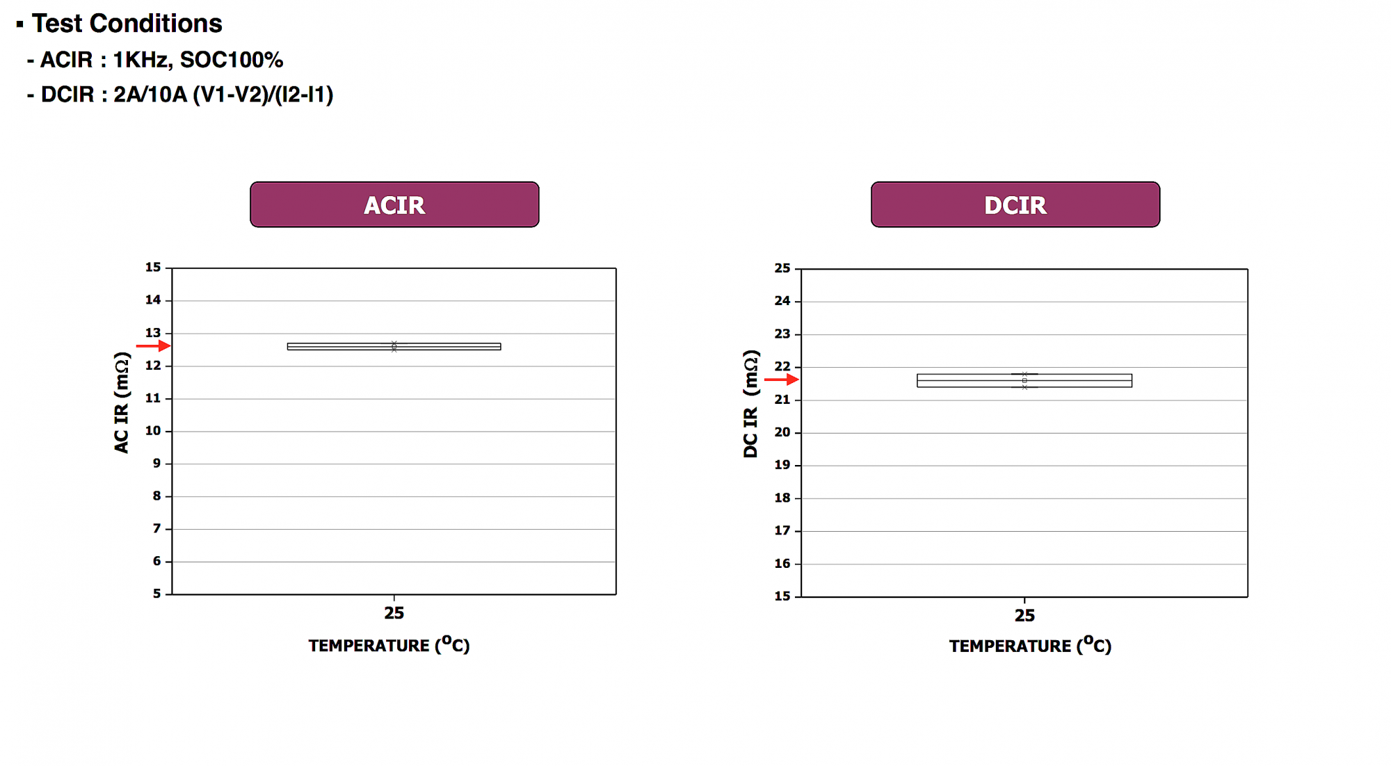

Купи 16 штук, и найди точный вольтметр. Банки не заряжаешь и не разряжаешь и вместе не кладешь итд. Достал из пакетика-померял-убрал в пакетик.
Те, которые будут отличаться больше чем на 0,02В выкидываешь — ибо это значит что пока они ехали они саморазрядились.
Далее ищещь точный омметр, лучше всего специальный для аккумов, где 2 контакта на плюс и два на минус, и им меряешь.
Отличия должны быть +/- 0,2 мОм. Остальное тоже выкидываешь.
Внутреннее должно быть 28,8 мОм (обращаю внимание, что бывает DC а бывает AC импеданс при 1 КГц, батарейки на фабрике меряют вторым способом, так что возможно различия).
Вот для HE2.
А вот для MJ1

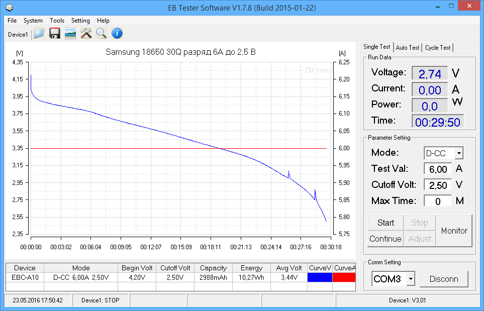

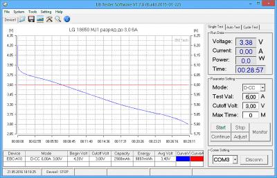

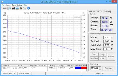

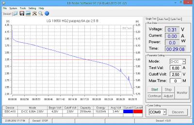

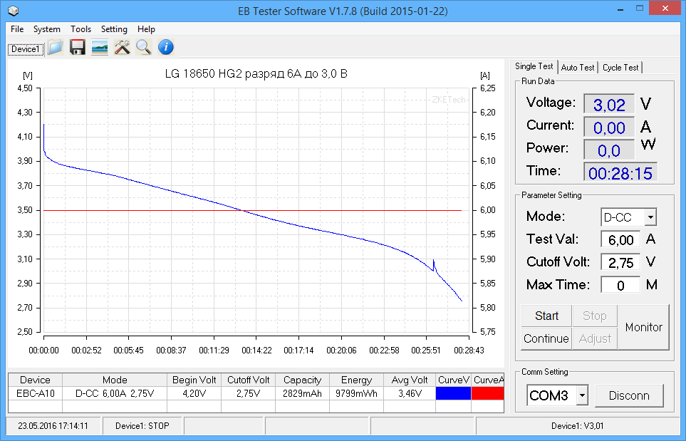

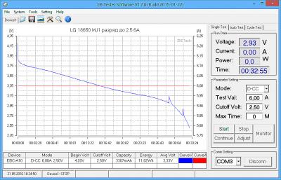

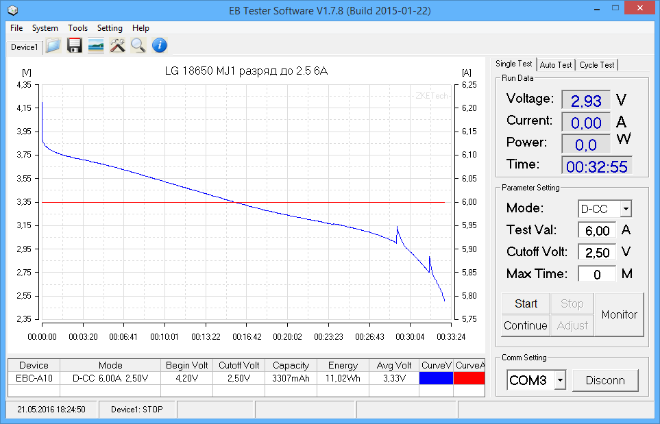

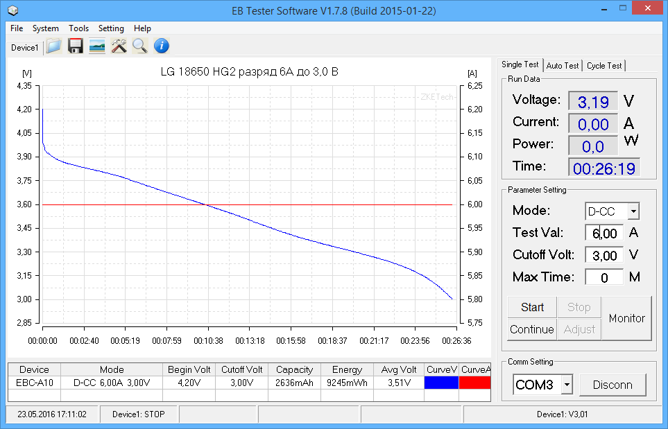

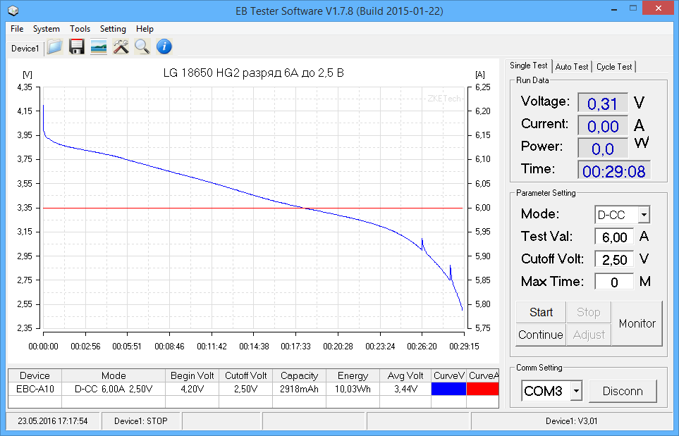

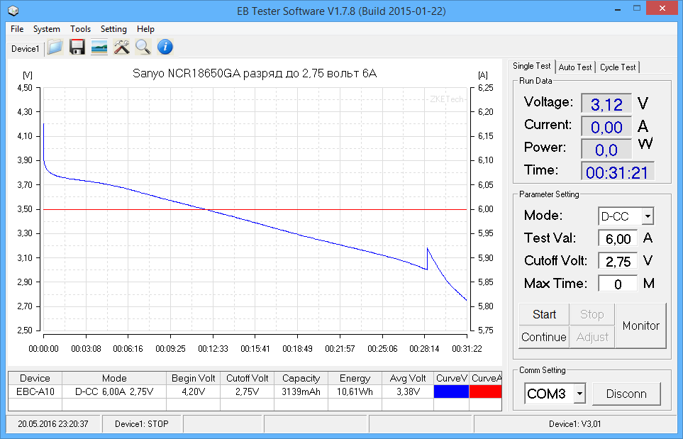

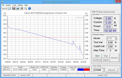

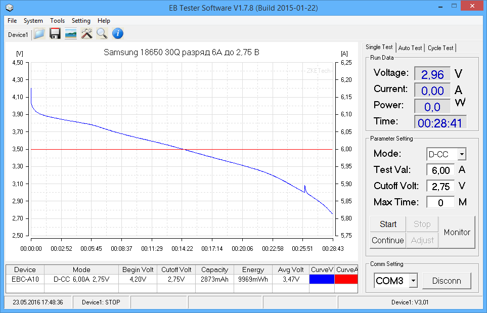

artmixer

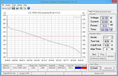

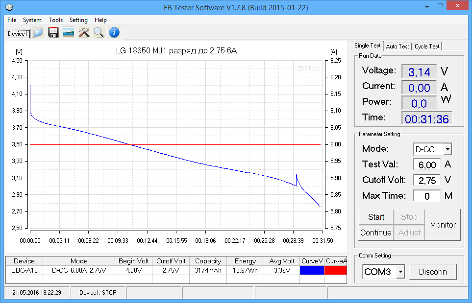

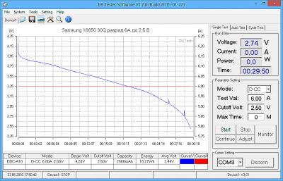

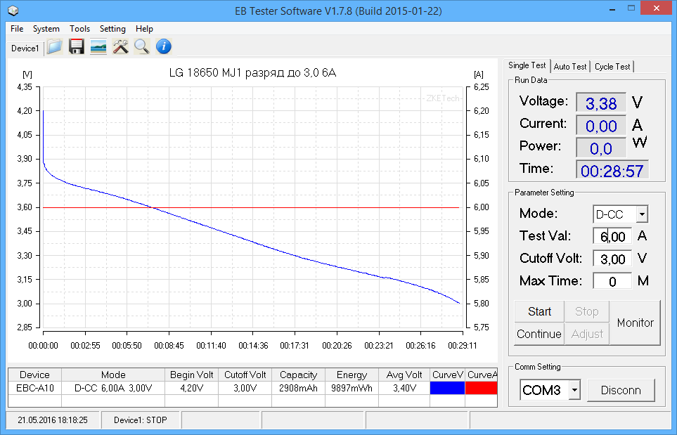

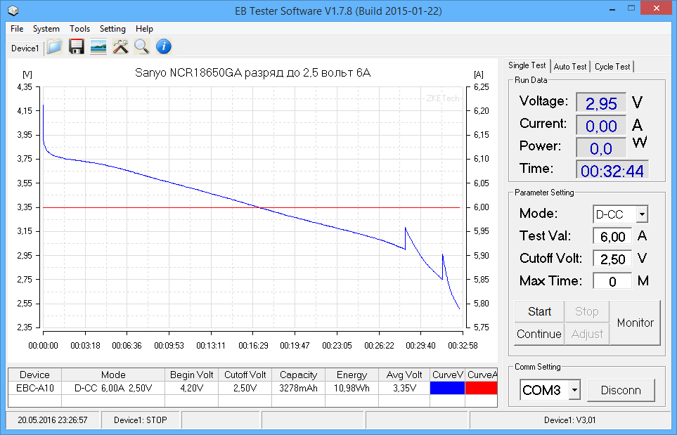

в инете конечно тестов хватает, но мало ли кому пригодится
Unhis
#137
я всегда говорил что MJ1 лучше :)
а есть такое же по 30Q, HG2 и прочим 3000маховым ?
кому не лень помогите, грею голову на тему ячеек в сборке

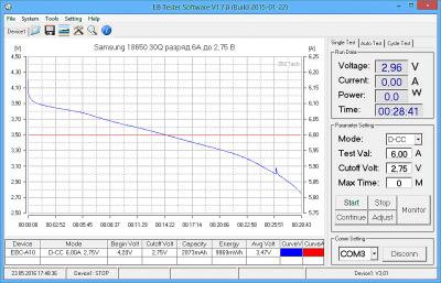

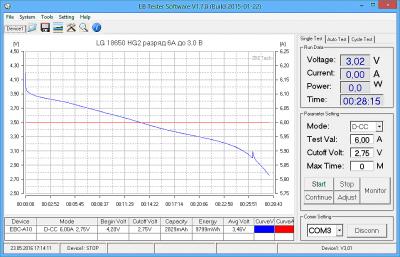

artmixer
завтра сделаю на них такие же тесты на 6А
artmixer
spb-e
Огромное спасибо  :wow:
Честно говоря думал что как заявленные высокотоковые элемента будут поприличнее  :kidding:
А LG MH1  нету  :ah: потестить
9II-I82-78-78
se80
[user]dl[/user], они поприличней на токах 10+А.
artmixer
MH1 нету, сопротивление у них как у MJ1
xek
#143
Цитата: artmixer от 23 Май 2016 в 16:00
А к чему ты эту программу подключал? что за оборудование использовалось для теста?
Собираю мега-кастом
