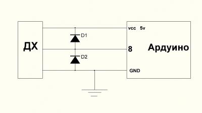

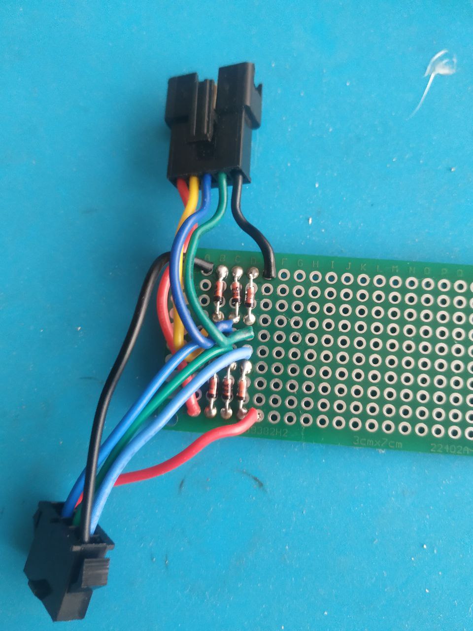

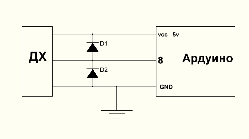

Вот спаял по схеме с двумя диодами. На пробу. Все работает. Прошу совета, это нормально или как-то иначе стоит?

Там бы фильтрики поставить, хотя бы из ёмкостей. Лучше поближе к датчикам.
А ток потребления какой становится? Если не сильно меняется, то наверное да, выходной транзистор сгорает. И тут можно попробовать 2-10КОм к выходу припаять, опять прямо на датчике.

Буду теперь собирать статистику... Но пока, ориентируясь на 41й, как лучше защитить ключ от пробоя? Если я поставлю пару диодов по предложенной схеме в разрыв подключения МК, то до ДХ будет сантиметров 25 провода.
Собственно вопрос - как с наибольшей вероятностью пользы защитить ключ ДХ? Варианты:
1)Подтягиващий резистор внутри МК прям на ножках ДХ
2)Диод между выходом и землей прям на ножках
3)Схема с двумя диодами, в разрыв проводов или внутрь колеса
4)Емкость... Тоже на ножки ДХ? Какую?
Что стоит попробовать в первую очередь как наиболее вероятно полезный вариант?

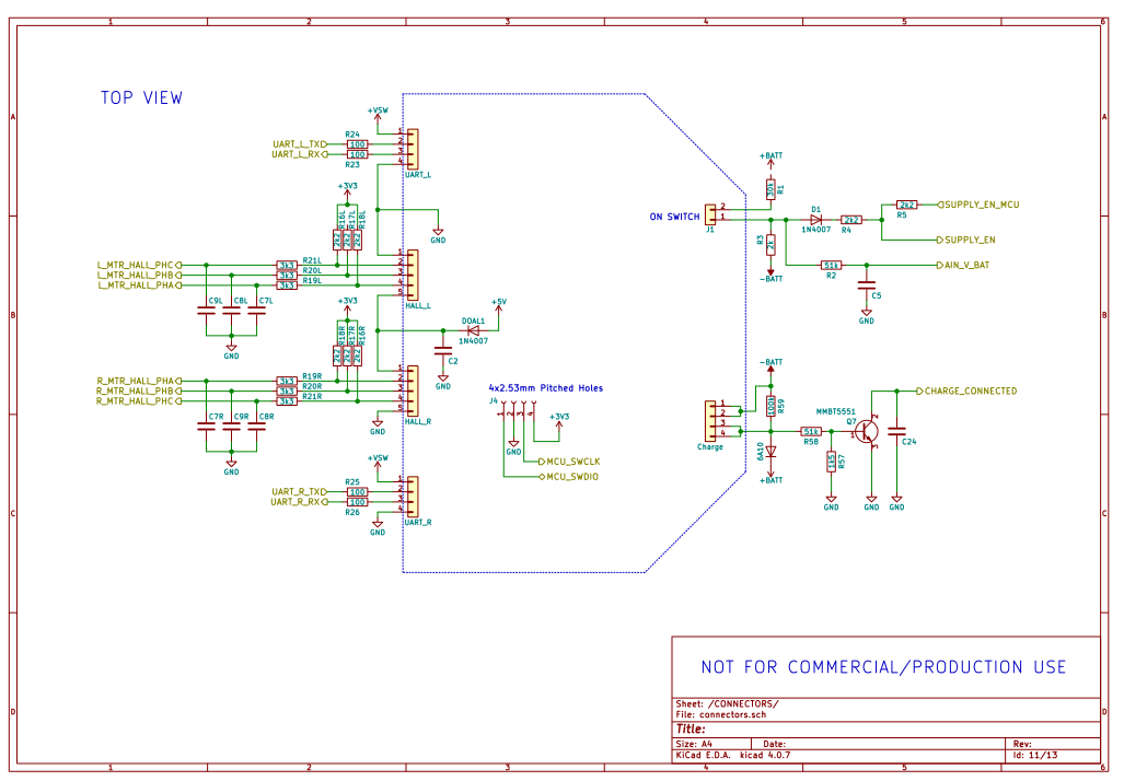

Вот я схему добавил. Токоограничивающий резистор есть на контроллере. (даже емкости есть) Его не достаточно? По даташиту 41е до 20ма держат. На порядок больше... Еще момент - если я его удвою, то как я понимаю мне нужно будет и подтягивающий увеличивать, иначе может не получиться ноль для микропроцессора... Либо вечная единица либо частые ошибки... Мне не хватает знаний чтобы аргументированно возразить, но вот такое ощущение что увеличивать сопротивление токоограничивающего резистора - сложный путь. Эти резисторы в каком-то дико мелком smd размере... Я просто сдохну их менять... Обычным паяльником - это надо шибко с руками дружить... Собрать схему с диодами - значительно проще. Может она сгодится?
Cute-100 350Вт
10s6p NCR18650
В контроллере - это скорее защита контроллера. B-) А если припаять обычный, не смд, на выход холла - будет защита датчика. Вот и вся разница. Сложнее ли это - не уверен. В любом случае выбор за Вами. :exactly:
