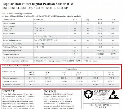

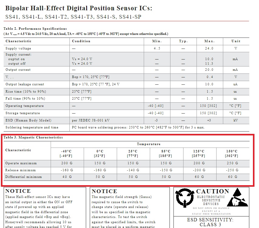

Honeywell SS41:
Цитировать
Table 3. Absolute Maximum Specifications
Characteristic | Min. | Typ. | Max. | Unit
Supply voltage | -50.0 | — | 50.0 | V
Applied output voltage | -0.5 | —  | 50.0 | V
Output current | — | — | 20 | mA
Magnetic flux | — | — | no limit | Gauss
RunnoIT
#39
Цитата: PaYAlnik от 08 Июнь 2023 в 06:29Honeywell SS41:
А можно ссылку на оригинал? Потому что в моем даташите указано, что вы (удалено - провокация ругани) ошибаетесь. Даташит Honeywell Solid State Electronics Center: https://html.alldatasheetru.com/html-pdf/1243174/HONEYWELL/SS41/1133/2/SS41.html

Цитата: RunnoIT от 08 Июнь 2023 в 06:49Потому что в моем даташите
...обрезан кусок страницы, где находится процитированный фрагмент. Выложи-ка всю страницу целиком, не откусывая самое интересное.
Даже в даташите, выложенном на сайте производителя есть этот косяк с нумерацией таблиц: №1 отсутствует, зато есть две разные таблицы с одинаковым №3
И да, раз уж ты не можешь в аглицкий, переведу: та табличка, которую ты выделил, она про пороги срабатывания, а не про предельно допустимые режимы.

Цитата: PaYAlnik от 08 Июнь 2023 в 08:55раз уж ты не можешь в аглицкий, переведу
И я тебе переведу: Абсолютные максимальные рейтинги — это крайние пределы, которые устройство может выдержать на мгновение без повреждения устройства.
Если бы вы понимали принцип работы датчика, то не крякали бы.

Цитата: RunnoIT от 08 Июнь 2023 в 09:43Абсолютные максимальные рейтинги — это крайние пределы, которые устройство может выдержать на мгновение без повреждения устройства.
Молодец! Уже и google translate освоил!
...а теперь расскажи, какой магнит нужен, чтобы создать магнитное поле величиной в
Цитироватьno limit
Гаусс

Цитата: PaYAlnik от 08 Июнь 2023 в 10:27а теперь расскажи
нет такого магнита. Но ты не последовал моему совету и не изучил принцип действия, а также не разобрался, о чем поднята тема. Возможно, ты ленишься, возможно, от природы у тебя нет таких возможностей. Мне плевать. Возможно, вы хороший человек и искренне пытались помочь, но начали не с того - с хамства незнакомым людям, тем кто хоть что-то написал по теме. Флудерасты и хамы - вы только отпугиваете людей, кто имеет моральное право высказывать здесь предположения. Зайду на форум, когда будет сообщение по теме. Ну или не зайду, если у вас тут коррупция и беспредел.

ЛИКБЕЗ по проблеме с датчиком Холла (разжую и в рот сложу)
Магнитное поле не воздействует на кристалл, пока через него не течет ток. Как только мы подключаем контроллер, кристалл датчика Холла становится микро-электромагнитом. Мы поехали - МК вращается, мимо датчика пролетают магниты со средней индукцией в 2000Гаусс. Абсолютное значение допустимой индукции - мгновенное ее значение, которое не разрушит кристалл. No limit - значит, что кристалл никак не вырвет из корпуса и он не сможет пройти через корпус, как геймер-читер в режиме "No clip". Но кристалл притягивается к корпусу магнитом. Запомним это.
Пролетает следующий магнит, развернутый на 180 град - кристалл вдавливается в заднюю стенку корпуса.
Кто тут учил сопромат? Кто слышал про реакцию опоры, помните векторы? Ааа.. тут одни флудерасты)))
С какой же силой это происходит? Сила воздействия в 10 раз выше, допустимой (максимальной), указанной в даташите.
Не слушаем товарища PaYAlnik он абсолютно неграмотен, не умеет читать даташит. Единственное его преимущество - мгновенная реакция на новое сообщение в любой теме, хоть про квантовую физику, хоть про балет.
С какой частотой это происходит? Допустим, в МК 38 магнитов. Частота вращения допустим 800об/мин. Вибрации происходят с частотой 506Гц - вполне себе звуковая частота со всеми вытекающими.
Тут же все профессиональные звукорежиссеры и аудиофилы? Да-да, гармоники и резонансы вспоминаем. Эх, этот прекрасный пост снова разберут на запчасти хищные тролли и трепачи - это не так написал, то не теми словами сказал.
И вишенка на торте - мы не просто катимся под горку, а выжимаем ручку газа в пол, теперь на датчик и с обратной стороны воздействует магнитное поле неизвестной силы (думаю, электромагнит в 1-2кВт сильнее неодима будет) с разной частотой - при поиске точки синхронизации, при синхронной тяге, а потом синхронном торможении.

В идеале нужно проводить эксперимент нескольким человекам с одинаковыми МК и датчиками. Одному установить защиту от электрических повреждений, другому - от магнитной перегрузки, третьему (контрольному) ничего не менять в заводском МК.
Еще раз. Смотрим таблицу Operate-Release, а не абсолютные мгновенные значения. Очень слабо надеюсь, что данный пост спровоцирует гостя зарегистрироваться и поможет захватить грамотный контроль над данной веткой, наполнив ее толковыми идеями.
Интересно. Все те же силы действуют на те же магниты. Не разрушают, не вжимают в корпус. Разве что клей отклеивается, но это уже по другой причине. B-)
