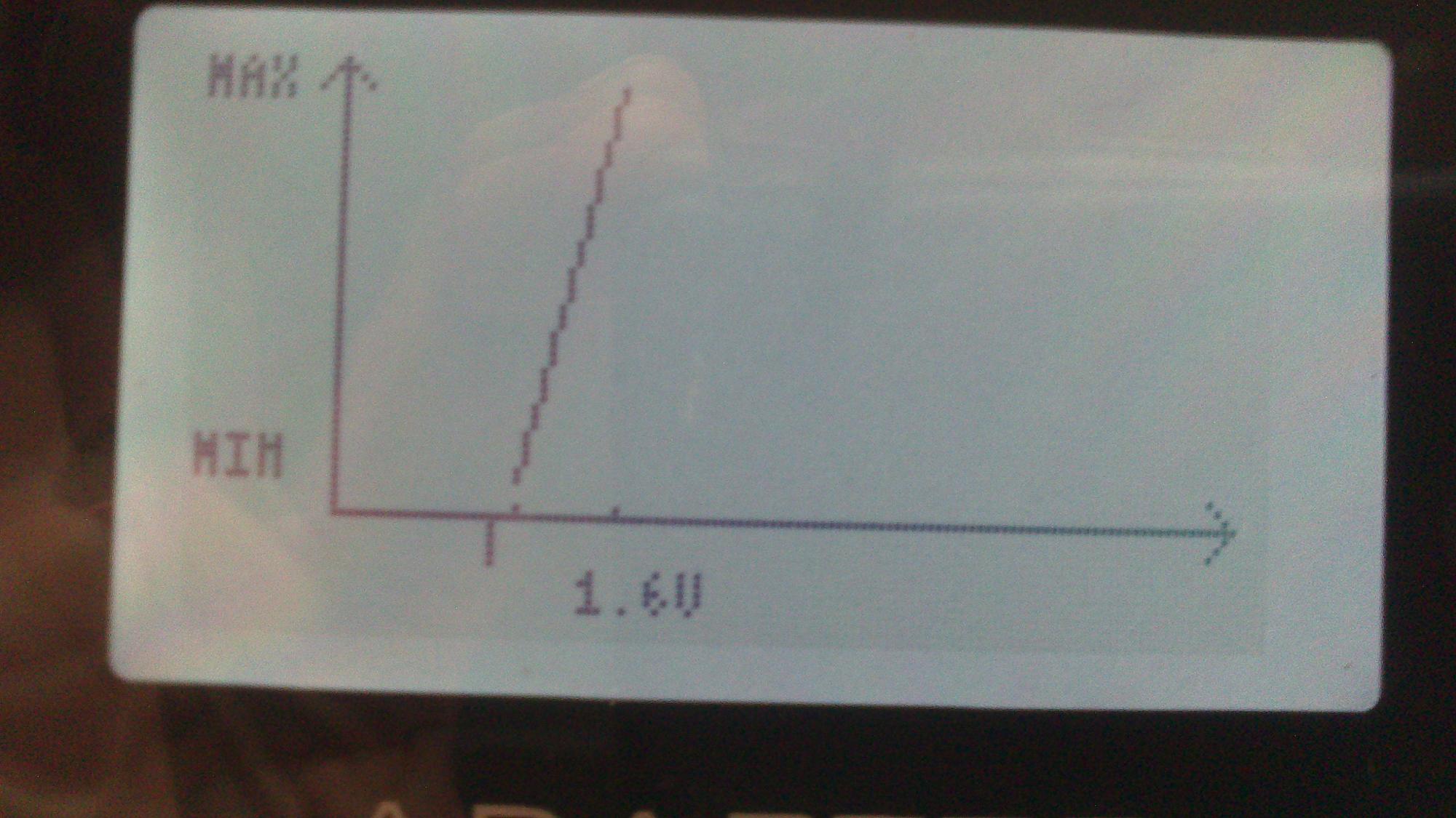

Итак, для активации этой фичи нужно выполнить несложную аппаратную доработку. А именно - соединить синий (сигнальный) проводок, идущий к ручке газа, с белым, идущим к ручке тормоза.
Далее, в меню Controller-Regen settings находим пункт Inversion и активируем его.
Начальную точку ручки газа надо немного сдвинуть в правую сторону. Я сдвинул с 1,4В до примерно 1.6В
Калибровку ручки газа ставим на 1.4В, правая граница неважна, но я, на всякий случай поставил на 1.55В.
См. скриншот:
Все заработало, как на инфинеоне, за исключением небольшой проблемы, решение которой будет раскрыто в след. ответе:

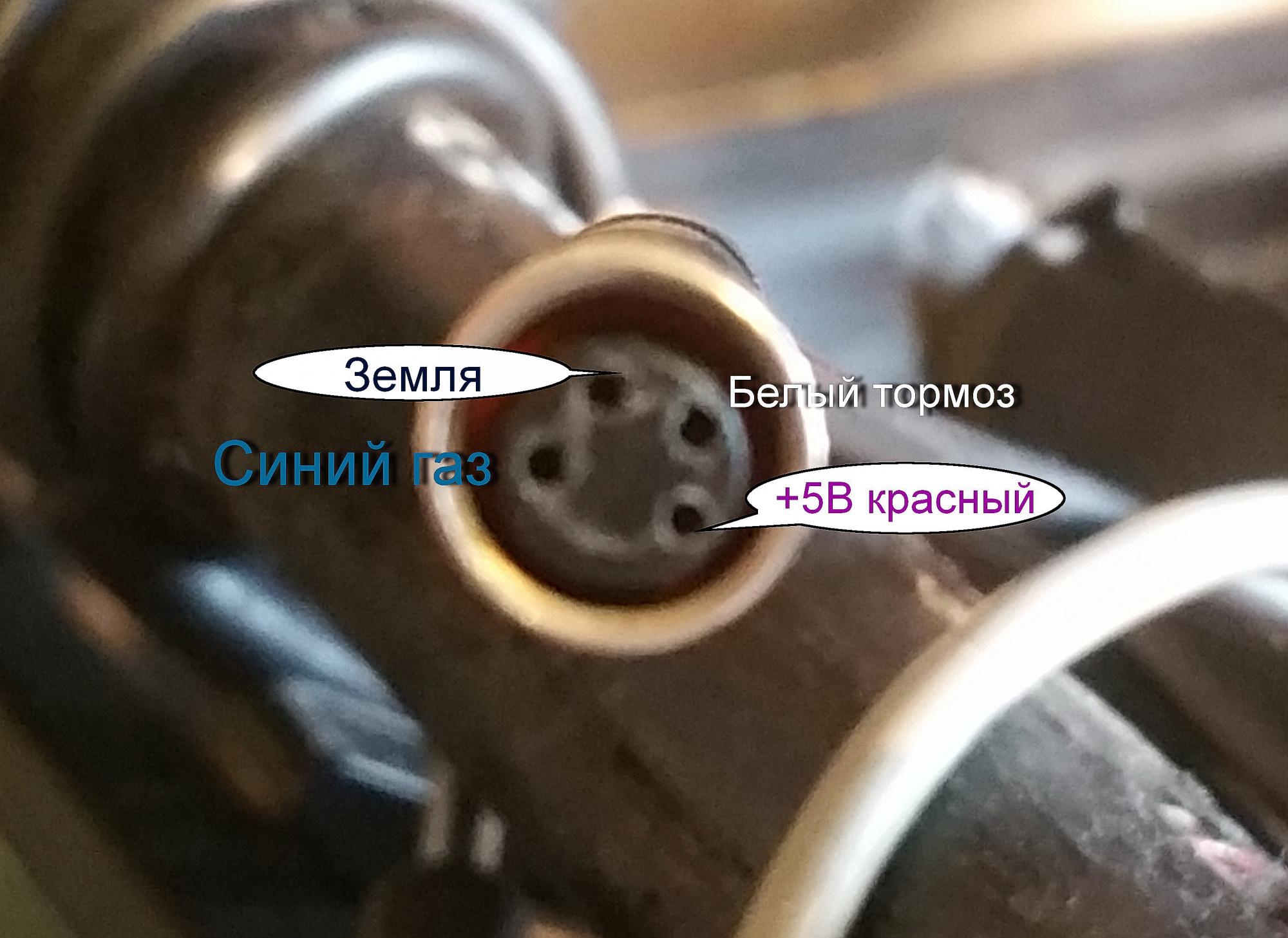

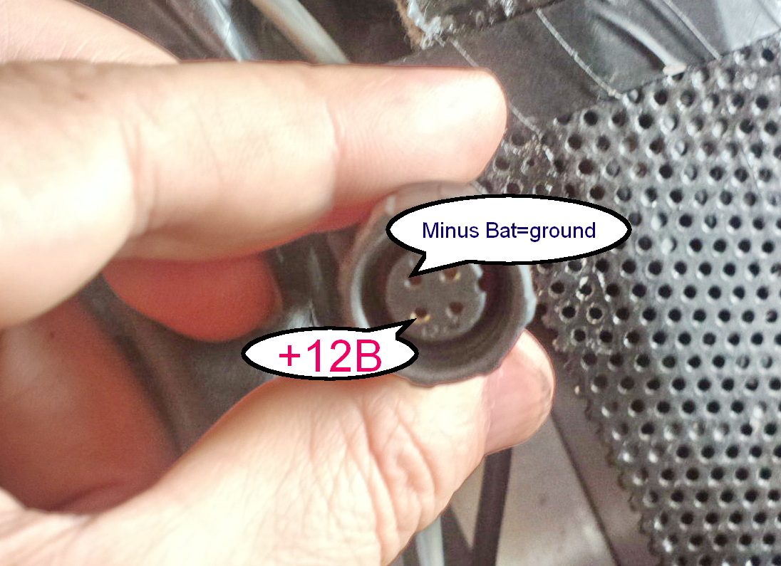

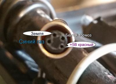

В. Внезапно погас экран дисплея. При этом на входе есть +12В, а на ручке газ +5В. Кто виноват и как починить?
О. Перво-наперво нужно понять, где именно мерять указанные напряжения. Вот мои фотки, под спойлером...пользуйтесь...оч. удобно
У меня такая беда случалась 2 раза. Читал о таком и в профильной ветке. Наиболее вероятная причина - выход из строя микропроцессора дисплея. Может произойти из-за попадания нештатного питания через ручку газ (лечится установкой защитного стабилитрона) или как у меня в двухмоторной схеме, из-за отваливания силового минуса 2-го контроллера.  >:D
Куда именно паять стабилитрон - спрашивайте в личке....

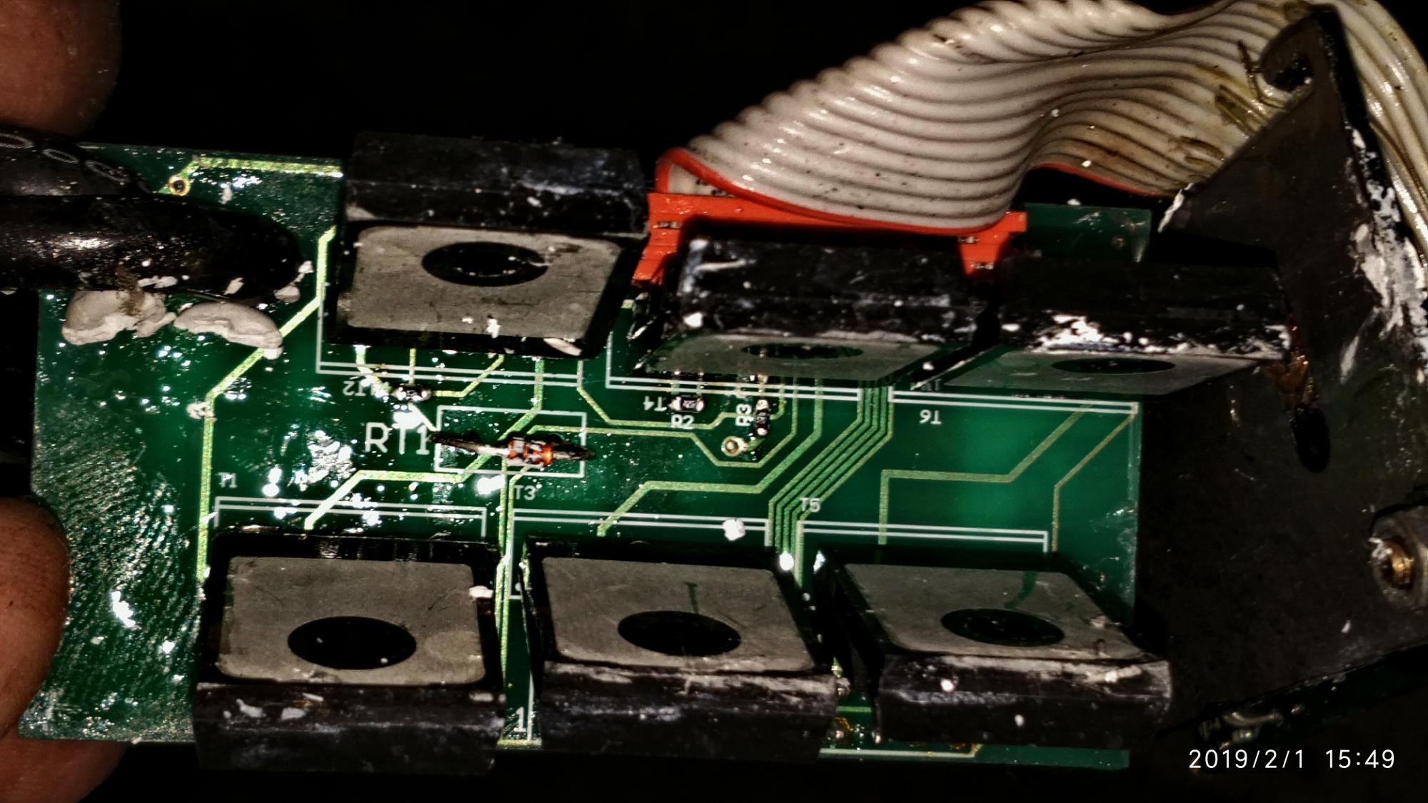

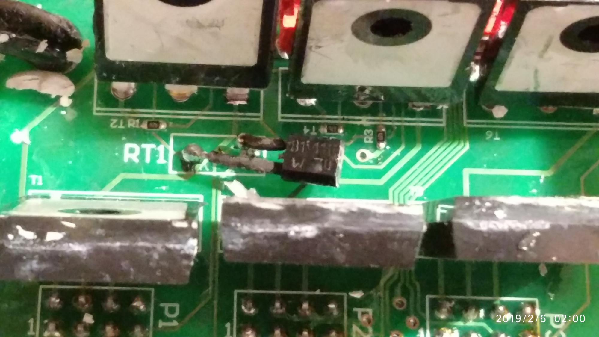

В. Из-за чего могут возникать рывки, периодические пропадания тяги? Особенно на горячем контроллере?
Причин может быть много, но они более-менее легко вычисляются по показаниям контроллера. В частности, ошибки с холлами и ручкой газа будут выводится на дисплей. Тоже самое относится к температурному датчику силовых транзисторов. Эти показания надо смотреть в диагностическом экране...(3 раза  правой кнопкой). Если там показания пляшут, то соотв. ограничение будет отключать феты и тягу.
Судя по соотв. теме, довольно частый дефект. Лечится путем замены датчика, модель KTY83/
Как вариант, можно поставить KTY81. Он в пласт. корпусе, темп. показывает верно. Фото решения проблемы, под спойлером:
