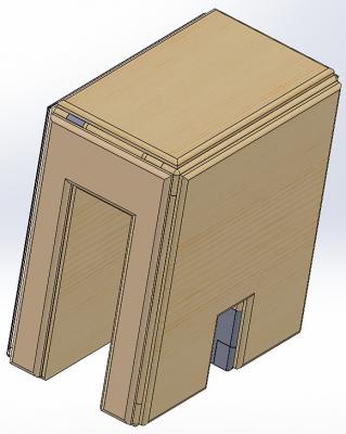

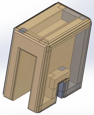

Боковые и верхнюю крышки сделал прозрачными для наглядности.

[user]zenbooster[/user], Я думаю, что каркас - однозначно из фанеры и не меньше 8 мм, а вот над дизайном снаружи надо подумать, просто куб, уж слишком минималистично... Может какие-нибудь накладки , скруглённые углы ?

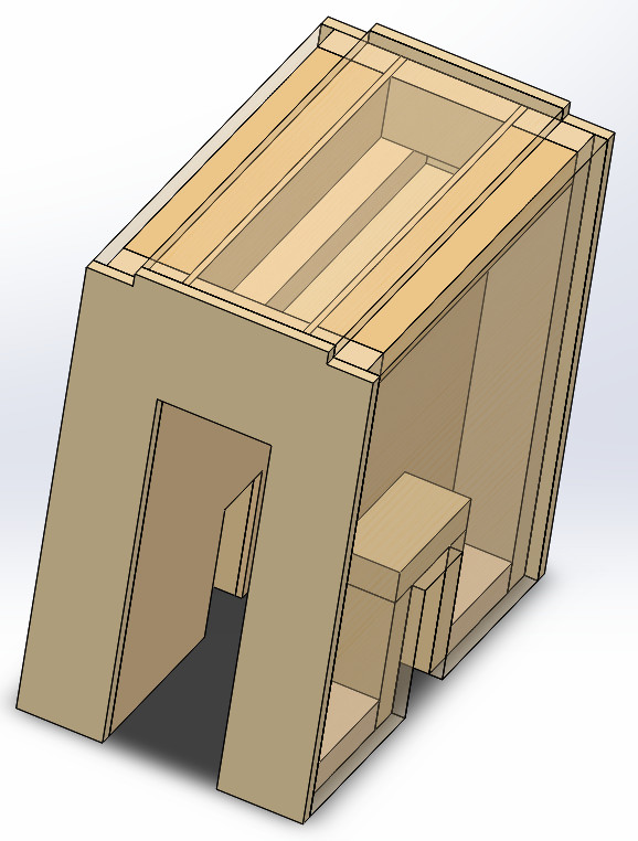

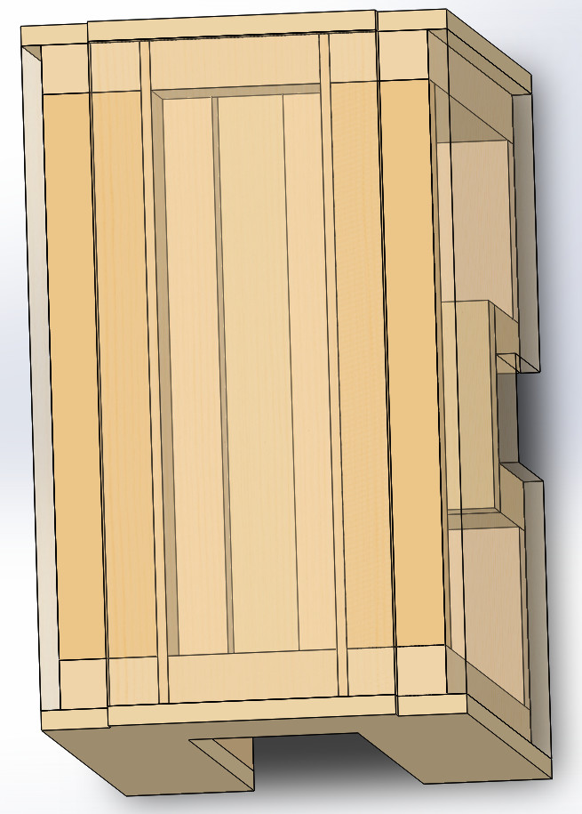

Можно конечно попробовать шпангоуты и верхний отсек изогнуть вдоль колеса, но сделать это будет непросто. Для начала это бы сделать... надо еще разобраться, как соединять это всё между собой болтами и футорками. Есть идея, как в верхних углах обойтись 2-мя болтами + 1 болт для крышки верхнего отсека. Надо их пропускать не совсем по середине бруска, со смещением, чтобы они не упёрлись внутри друг в друга. Либо уголками, если по другому совсем не получится. Попробую изобразить...

ОМГ O_O  зачем это? для чего? :facepalm:
Да почти любой современный корпус (да что там современный, даже древние "табуретки" типа МСМ) выглядят более удобными и эргономичными, вполне надежными для своего веса и менее габаритными. При этом рентабельность изготовление подобного, ни по времени/трудозатратам, ни по финансовым вложениям, не выглядит даже в теории разумным, а на практике это вообще жесть.
Конечно если вопрос создания подобного лежит не в утилитарной плоскости, а в плоскости хобби, то тут без вопросов :-)

Не уверен, что такая конструкция будет органично выглядеть в сборе. Если честно, я думал, это будет что-то типа фрезерования на 3D-фрезере.

Да, это деревянная прямоугольная тумбочка :-) Может выглядит неказисто, зато есть ряд плюсов:
1. По моему, проще и легче в изготовлении уже не сделаешь. Можно изготовить в любой домашней мастерской. Из дополнительных инструментов понадобится только лобзик для шпангоутов и крышек, у кого его нет.
2. Если что-то сломается, можно заменить сломанную деталь просто открутив ее и поставив взамен другую.
3. Если надо переставить на другое колесо, возможно придётся заменить всего несколько деталей в корпусе.
4. Можно постепенно менять детали корпуса на пластиковые, композитные, дюралевые или титановые, например.
5. Много свободного места в отсеках.
6. Можно сделать уплотнитель для крышек из герметика, промазать все щели и поставить сальники на мотор-колесо. Всё будет герметично.
7. Можно будет тренировать свитч Томпсона не боясь расколоть корпус, если с прочностью разобраться  :-)
Минусы тоже есть:
1. возможно внешний вид кого то не устроит.
2. вес пока что под вопросом, но наверняка больше чем у пластикового.
Цитата: LEE4ER от 27 Янв. 2019 в 02:18ОМГ   зачем это? для чего? Да почти любой современный корпус (да что там современный, даже древние "табуретки" типа МСМ) выглядят более удобными и эргономичными, вполне надежными для своего веса и менее габаритными. При этом рентабельность изготовление подобного, ни по времени/трудозатратам, ни по финансовым вложениям, не выглядит даже в теории разумным, а на практике это вообще жесть.Конечно если вопрос создания подобного лежит не в утилитарной плоскости, а в плоскости хобби, то тут без вопросов
Сейчас ДШВ корпуса 356х216х373 выходит. Вроде не особо габаритный. Это макет пока, отправная точка.
Цитата: ksv-dalmatin от 27 Янв. 2019 в 17:48Делать из фанеры, наборный...  Это я так, на всякий случай, вдруг, на самом деле, до изготовления дойдет...
Что значит наборный? Слоёный какой нибудь? Или как тут: https://www.drive2.ru/c/494026793230009131/

Цитата: zenbooster от 28 Янв. 2019 в 12:35Что значит наборный? Слоёный какой нибудь?
У вас в примере приведены корпуса из гнутой фанеры, при относительно несложной форме корпуса можно сделать и так, а вот при более сложной, например, обратный или прямой рупор, корпус иногда делают наборным. В вашем примере у корпуса примерно 5 формообразующих пластин к которым тем или иным способом крепятся боковины, а в наборном корпусе (условно, при высоте корпуса 60 см из, например, 10 слойки толщиной 1 см) было бы 60 слоев выпиленных по шаблону (или на ЧПУ) и склеенных в высоту. Т.е. такая конструкция позволяет сделать более сложную форму путем набора, нужна будет шлифмашинка, ну и место, будет много пыли...

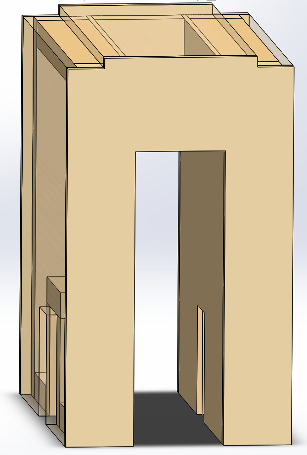

Цитата: 718 от 28 Янв. 2019 в 17:10Хуже, на мой взгляд, наличие острых углов, о которые можно больно удариться.
Попробовал скруглить:
Цитата: zenbooster от 28 Янв. 2019 в 12:35И ради чего? Если это корпус под самодельное колесо, это одно. Просто есть мотор-колесо, есть батареи и контроллер, нужен новый корпус, таким вот он видится.
Планирую перенести в него начинку от KS-14B, поставить батарею - 2 сборки 16s1p из имеющихся.
Цитата: zenbooster от 28 Янв. 2019 в 12:35Внешний вид - само собой, меганеказист, это даже не минус, это просто данность, её не избежать.
Главное, что бы было удобно.
Можно сделать корпус круглый, как таблетка, всё что ниже стоек отрезать. В этом случае его наборным как раз придётся делать, наверное, из сегментов колец вырезанных из фанеры. Боковые крышки плоские.
