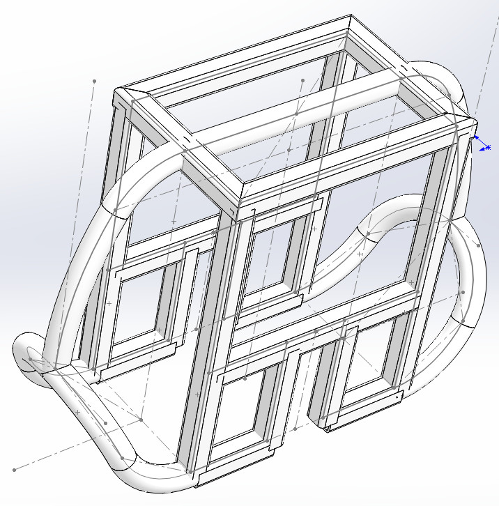

В solidworks набросал, первое знакомство с CAD, можно сказать  :-)
Стойки к раме крепятся с помощью вспомогательных пластин, которых нет на эскизе.
