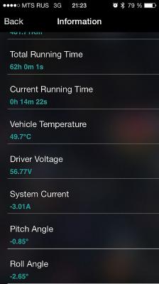

Хотите неоспоримое доказательство рекуперации? Заметил при съезде с крутой горки потребление отрицательное.

Да! Я был свидетелем этого!
Только вот при заезде в ту же самую горку ток потребления был 13А....

Это значит, что эффективность рекуперации примерно 23%, если при подъеме потребляет 13А, а при спуске возвращает 3А

[user]ILYA2606[/user], я где-то читал про эффективность рекуперации. Даже теоретический предел, кажется, процентов 30. Можно еще раз поискать.
