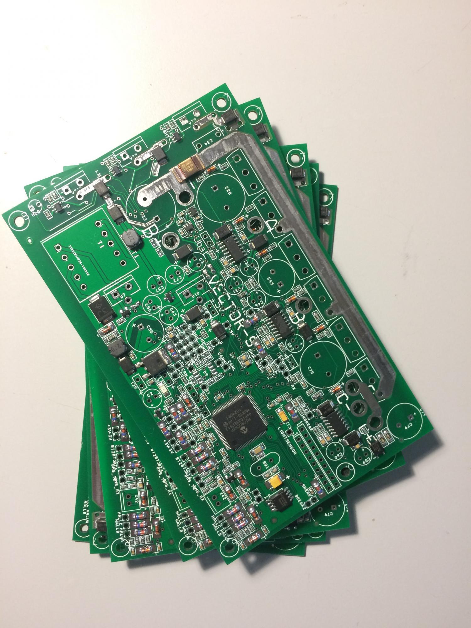

Ваш будет недели через две. Плата с гироскопом впаяна в основную плату. Ниже фото, она находится там, где два ряда отверстий.
Оплата только по готовности контроллера.
Вчера забрал первую партию плат. Выглядят хорошо, но еще не включал.
Если в них ошибок нет, то скоро начну выдавать:

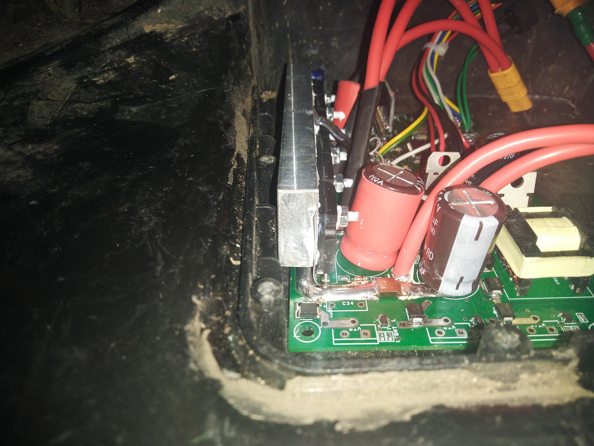

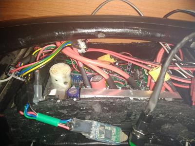

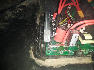

Итак, хорошая новость для владельцев моноколес Kingsong 18a (s): Vecror-s помещается в наше колесо так, будто бы под него проектировался. Высота радиатора чуть ли не микрон в микрон равна высоте отсека под контроллер. Единственная проблема -- требуется кнопка включения с фиксацией.

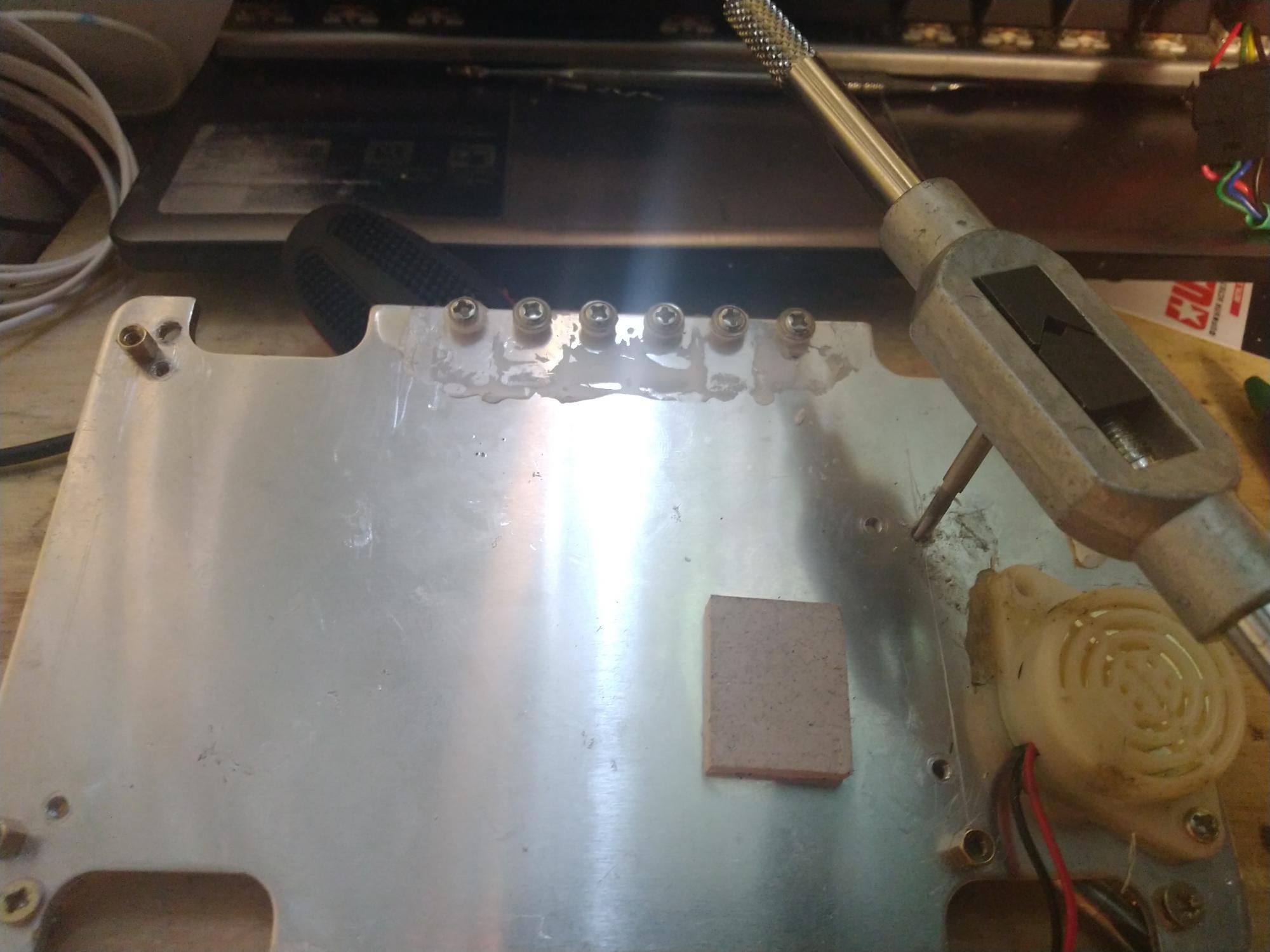

При установке решил не изобретать велосипед, и поставить Вектор на штатную пластину радиатора штатными болтиками через штатные бонки. Пластина из алюминия, думаю что нарезать в ней резьбу можно и без метчика. Просверлить отверстие диаметром 2мм, развернуть оное отверстие отвёрткой под крест, побрызгать ВДэшкой и аккуратно нарезать резьбу штатным болтиком. Но лучше купить метчики, вещь полезная, в хозяйстве пригодится:
Ради интереса решил посмотреть, поместится ли контроллер в корпус от ноунейма с 1р батареей:
Контроллер, в принципе, помещается. За верхний габарит выходят только радиатор и конденсаторы. В принципе, радиатор можно немного опустить вниз перепаяв пониже полевики, а конденсаторы загнуть вбок или вынести же пределы платы на проводах.
