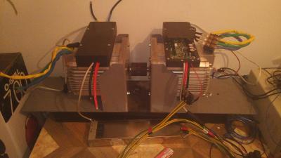

Дошло дело до стенда. Один контроллер тянет, другой тормозит от ручки газа:
https://youtu.be/xQaBRcZf18E
on4ip
Они у вас не по возвратной схеме? Почему оТ БП такое потребление?
Стенд интересный у вас. Я тоже в процессе запуска.
volk0001
VVK
Я такой не знаю, это что за схема?
Один двигатель от БП ток потребляет, другой при торможении отдает его назад. Результирующий ток - это сумма токов потребления, один из которых отрицательный.
on4ip
[user]VVK[/user], Ну тогда из блока питания потребляется мощность потерь, видно двигатели там неплохою мощность выдавали раз блок питания сам выдавал 30А.
Возвратная схема это обьединение звена постоянного тока у 2 контроллеров.
VVK
Да, так и есть. Сейчас изучаю, что детально там получается.
Тогда это она.
