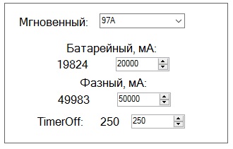

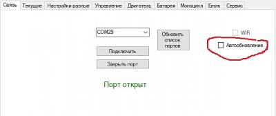

VVK
Цитата: felcinger от 21 Июль 2017 в 14:41
[user]VVK[/user], MAC 7T
Посмотрел. Вот, что рекомендую:
1. На вкладке "Связь" установить флажок "Автообновление". Если он снят, то под Win10 программа может тормозить:
2. На вкладке "Двигатель" панель "Ограничение тока" сейчас выглядит так:
Мгновенный задан 50А, для 1кВт двигателя это мало, он не дает разгоняться. Нужно задать больше, например, 97А.
Фазный можно задать в пределах 50 - 60А (т.е. 50000 - 60000 мА).
Батарейный 20А - нормально.
Коэффициенты П и И нужно задать: П=1, И=100. Они отвечают за скорость работы защиты по среднему току.
Если установлен флажок "Звук", то при срабатывании защиты контроллер будет пищать.
3. На вкладке "Сервис" есть панель задания токов ограничения при нулевой скорости. Они нужны для защиты контроллера от неправильного подключения фаз. Если у двигатель вращается нормально, то задайте в ней токи равными вашим рабочим:
Также параметр "TimerOff" задайте равным 250. Он определяет время отключения контроллера, если при подаче газа двигатель не начал вращаться. Значение 250 соответствует 1-й секунде.
После этих настроек панель "Ограничение тока" будет выглядеть так:

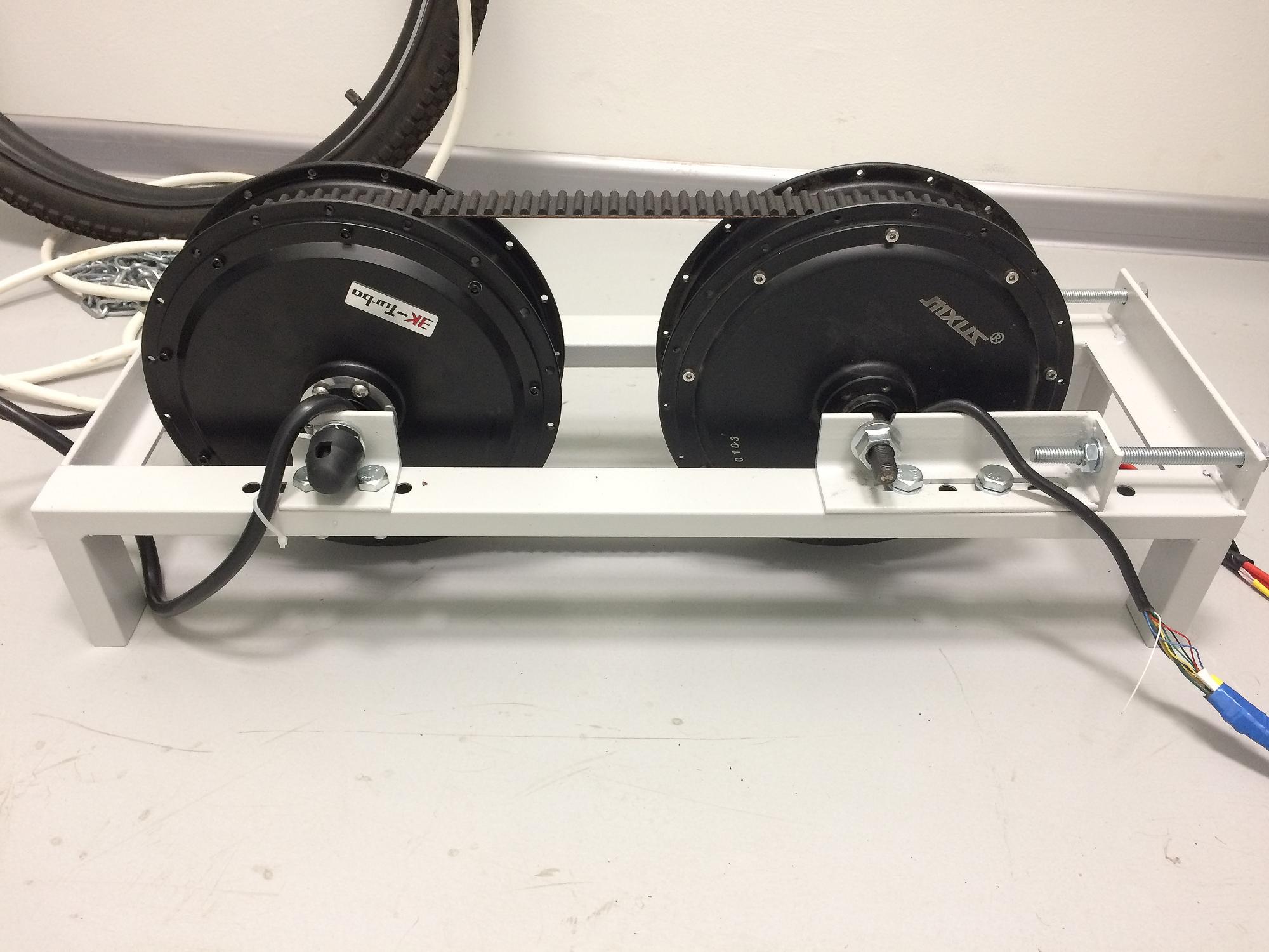

VVK
Обзавелся стендом на двух миникрошках:
Теперь смогу провести полные испытания контроллера.
