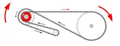

Мне кажется, на фривил каретки и фривил звезды скоростной передачи будет ударная нагрузка в момент подключения муфты. Или они мягко включаются?
Она все-таки здорово петляет, дорога в вечность... c - Экзюпери
ferum
Будут удары и долго такая конструкция не проживет, собачки покрошатся.
acyd
относительно плавно, хотя при этом часть энергии уходит в нагрев колодок и барабана.
а когда меняйте направление движка на противоположное, удара нет?
wbfrost
#111
Нет, при смене направления вращения на фривилы нет ударов, если в них нет люфта. Двигатель-то останавливается, а потом начинает крутиться в другую сторону. Типа, штатная ситуация старта.
Хотя, по трещотке каретки может и стукнуть. Но это тоже штатная ситуация: газануть после наката.

Пока получается, что проще всего реверсная двухступка (переключение скоростей изменением направления вращения вала двигателя) с двумя переключаемыми комплектами датчиков Холла на движке (аверс-реверс). Двухступка из звезды на моторе, одной цепи, двух звезд на фривилах на трещетке каретки и свободно вращающейся звезды. (Ретро - директ схема переключателя передач.) Ну или если нет места на каретке отзеркалить - две звезды на фривилах на валу двигателя, свободно-натяжная и одна на трещетке каретки. Все слева.
Мне тоже эта система больше всех нравится. Вот бы кто-нибудь реализовал!  :-)

Для двух скоростей реверсом достаточно двух фривилов с разными звездами на втулке колеса, мотора, одного натяжителя и одной цепи заходящей с мотора на оба фривила сверху. Вместо натяжителя можно поставить второй мотор. На прошлой странице я рисовал, зачем так усложнять с шестернями.
Dimak
Будет перекос цепи и тонкие цепи будут постоянно рваться. Я не думаю, что это будет работать.
TRO
Перекос на пол тощины фривила (и даже меньше, можно ставить так чтобы цепь одной звезды шла практически впритирку к второй звезде).
Это слезы, сравнимые с переключением между двумя соседними звездами на обычных байках.
Тема для мощных байков, какие тонкие цепи?
Dimak
Цитата: TRO от 27 Окт. 2016 в 19:19
Перекос на пол тощины фривила? Слезы.
Ни на "пол", а на полную толщину. И да, фривилы обычно 10-15мм в толщину. Вы уверены, что толстая цепь сможет так изогнуться?
jazg
4 ветви цепи, два мотора, два контроллера, две продувки, еще цепь для педалей кассета, две звезды на фривилах и еще тормозной ротор. и это упрощение? покажите как это все просунуть в велораму...цепь на колесо должна быть одна. максимум две с разных сторон колеса, но одна надёжнее. куча цепей движущихся в разные стороны это прямой путь к отказу всего этого хозяйства
