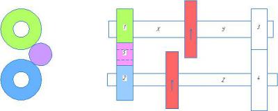

Не нашел куда изложить мысли по этому поводу, пусть будет здесь. Пол дня мучался, после увиденных картинок и видео о велосипеде с двухступенчатой кпп с переключением реверсом. Ну, собственно, вот
Красным обозначены обгонные муфты, к валу У мотор, к валу Х колеса, вал Z сам по себе (сателит, ленивец кому как удобно). Стрелками на фривилах указано направление, при котором оси сцеплены. На шестернях 3 и 4 нужное передаточное число.
Благодаря фривилам и паразитной шестерне 5 (их можно поставить с двух сторон для прочности), куда бы я не крутил вал У, Х будет крутиться всегда в одном направлении, но с разным передаточным числом. Т. е. если шестерня 3, относительно нас, крутится вверх, то прямая передача, если вниз, то с передаточным числом "4"/"3". Я всю голову сломал, но так и не смог представить, как поведет себя вал Z, когда работает прямая передача.
Рабочая идея? Или потери на шестернях не стоят того, чтоб заморачиваться?
