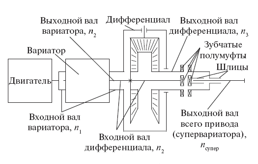

В качестве неоформившейся мысли подумалось, а что если попытатся замутить систему типа диференциала. Вот например крутит мотор через диференциал две звезды с фривилами, с нагрузкой на одну цепь, моменты с обоих звезд складываются, а если один вал до фривила заблокировать (например установленным дисковым тормозом), то обороты на второй звезде вырастут вдвое. Чем не КПП?. Правда как должен выглядеть простой диференциал пока еще не придумалось, навороченные они какие то очень.
vladk
как-то попадалась похожая на вашу задумку планетарная система с более широким диапазоном пч, за авторством Гулиа или его учеников (точно не помню). Но тормозить механикой, конечно, грех, тормозить надо рекуперацией!)
p.s. нашёл: http://n-t.ru/tp/ts/sv , http://www.e-reading.mobi/chapter.php/72560/135/Gulia_-_Udivitel%27naya_mehanika.html

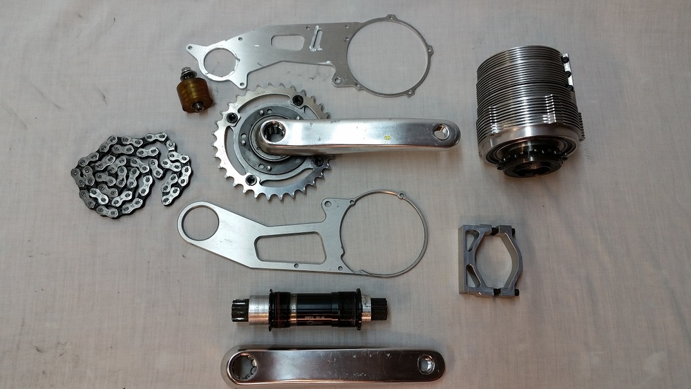

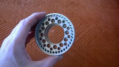

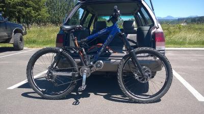

Интересный вариант на сфере попался. Тут правда не кпп, а редуктор прикольный. Хотя звук, оочень на любителя!
https://www.youtube.com/watch?v=ItZ97fsiqR0&feature=youtu.be
Сайт производителя http://www.tangentmotors.com/tech/
DmiXa
Волновой редуктор похоже. Где-то в советском фильме видел волн. редуктор с эл.магнитными катушками, которые, поочередно переключаясь, создавали нехилый вращающий момент. Получаем что-то типа двигателя Шкондина, но с более "приземленным" и понятным физическим принципом работы.
Мы знаем электричество в лицо, но разве это повод.. (с)БГ
dr. Argentoom
хорошая альтернатива циклону и им подобным, но от планетарки в колесе всё равно не избавляет, хотя у чуваков ваще кассета.
Таркинский
Цитироватьхорошая альтернатива циклону и им подобным
Не всякие уши выдержат такой звук  :-D
http://www.youtube.com/watch?v=oZygysNgh_A
ferum
80:1 редукция! Звук вообще то странный очень. Вроде мелкие металич зубья, в масло погружены, как я понял. Думаю по соотношению вес-мощность, это лидер. Очень компактно.
А на видео, и трещетку очень слышно. Думаю по факту, не все так страшно. Местами, как двухтактник мелкий звучит!
DmiXa
Не, на рис. https://electrotransport.ru/images/1/1fj6nh8_thumb.jpeg именно волновой редуктор. Погуглите. Отсюда и такая редукция. Единственный минус - сильный износ шестерен, поэтому в масле.

peat
идея прикольная..но,
вопервых не вижу в этом аппарате резвого жеребца. Ускорения не те... Можно списать все на плохого райдера или хреновый контроллер с баткой.
Во вторых не понятен ресурс. Оно должно минимум 10ку тыщ км отъездить без вскрытия редуктора. Тогда будет альтернатива циклону. Пока ходовых испытаний не было как я понял.
В третьих звук такой что сразу беги под стол.
можно списать звук на то что в камере стоит аруз и он усливает микрофон.. но с таким звуком и таким ускорением это вообще банзай по полной программе.
Еще не понятен кпд редуктора. если там все основывается на принципе скольжения то сделать редуктор кпдэшным это еще та задача..
Короче лично я вибираю тактику выжидания ибо инфы очень мало.
