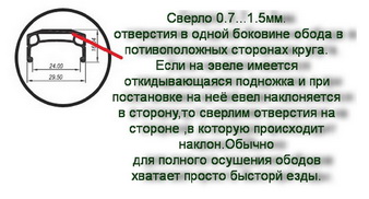

Возможно влезу не в ту тему,но тоже про обод.Хочу поделиться своим "лайвхаком" - не секрет что после катания под дождём или по реке в ободе скапливается вода,которая оттуда никак не выходит,приводя к ржавчине спиц и ниппелей. Два отверстия тонким сверлом решают эту проблему .Прочность обода конечно снижается поцентов на 0.0009 наверное. :ah:
