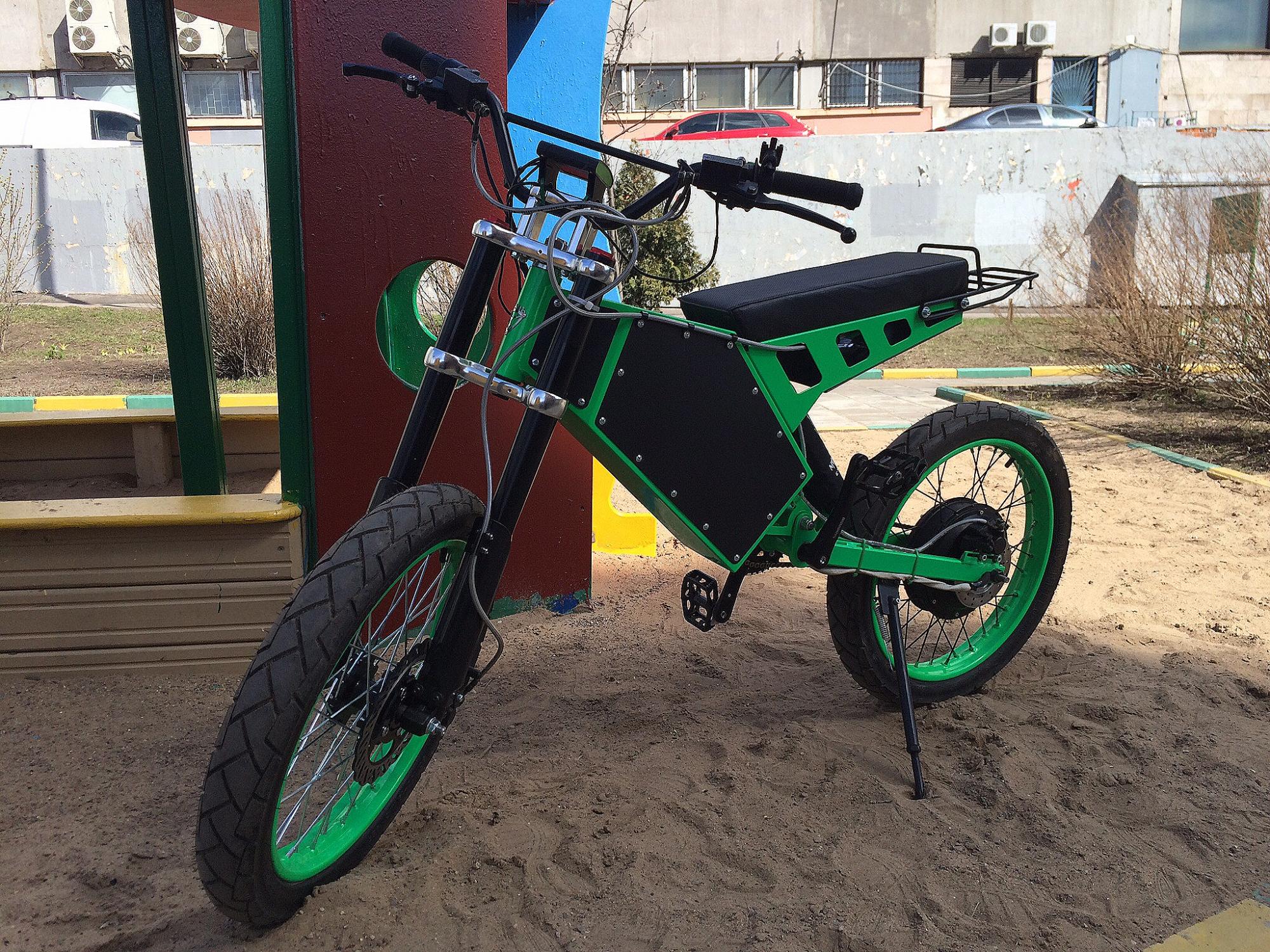

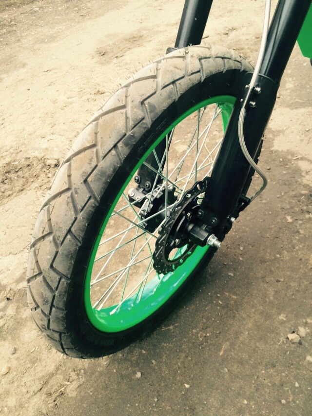

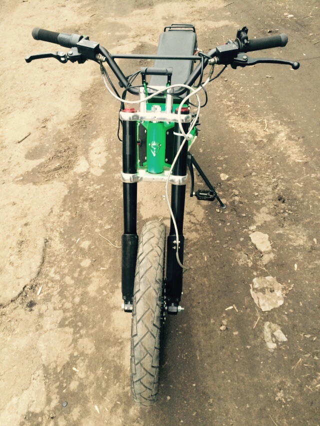

Мы решили собрать легкий электроцикл с педалями на базе стандартной рамы "ГРАНЪ" используя в конструкции мото компоненты

[user]Letnab[/user], сделайте версию с подножками, может быть будет спрос. Педали явно лишние на подобных конфигах.
Letnab
Они для "полиционеров":)

se80
Отличная работа! Смотрится органичней чтоли :)

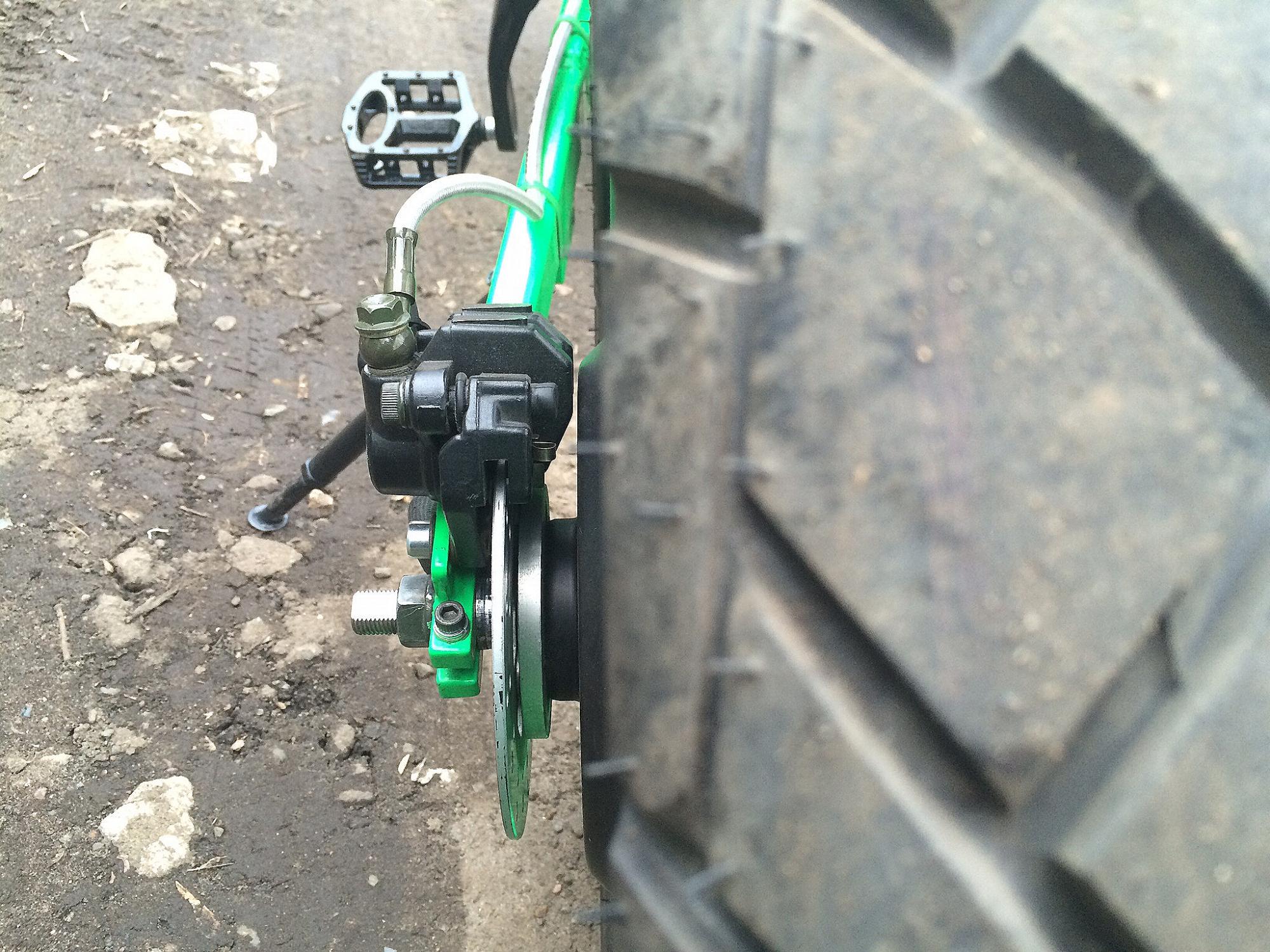

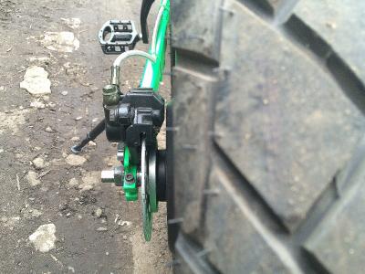

[user]Letnab[/user], Ну тогда уж распиши пожалуйста что за вилка, тормоза, аммортизатор, резина и т.д. C виду хорош, начинку бы узнать:))

Амортизатор 370мм самый простой от пита! Примерно 850lbs... Накачали..но настраивали под "диван"..для таких прыжков нужен амортизатор от 1000lbs.  Вилка от kayo... Самая простая... Как я сказал, получилось экспромтом... Байк специально не готовили.. Следа от покрышки на пластике бардачка под креслом не было.... Думаю, если бы пробило, то выломало бы бардачок на фиг:))) да, из вилки была удалена одна пружина... Для "плюшевости", амортизатор тоже не зажимали, по этой же причине... Сделали несколько дублей... Ничего не сломали...
Добавлено 23 Апр. 2015 в 00:46
Резина 80/100 R19. IRC. Индекс скорости P =до 150км/ч. Обода 1.6*19"

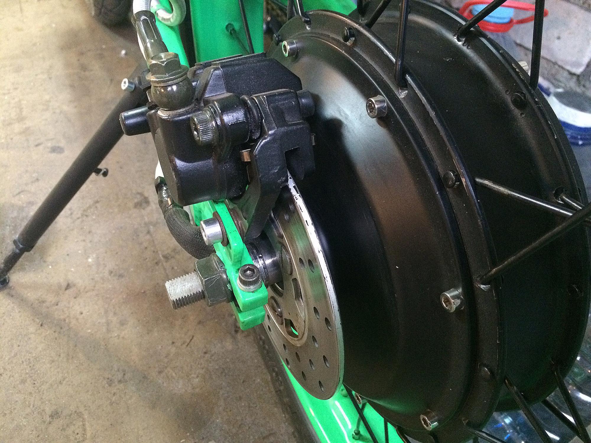

andreym
#11
ну для этого как минимум второго мотора не хватает :) хотя запас карман не тянет!
Внешний вид симпатичный получился  :wow: особенно с ободами в цвет.
правда на заднем спицы надо бы протянуть - у вас на фото видно что половина спиц торчит шляпками в сторону...
Осталось ответить на 2 вопроса:
-вес
-пробег на крейсерских 50кмч
