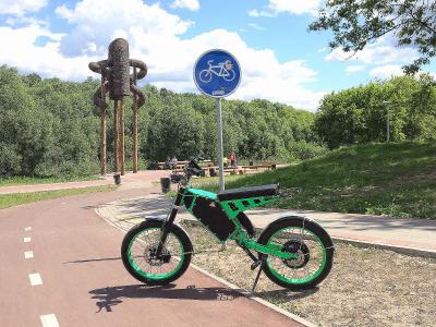

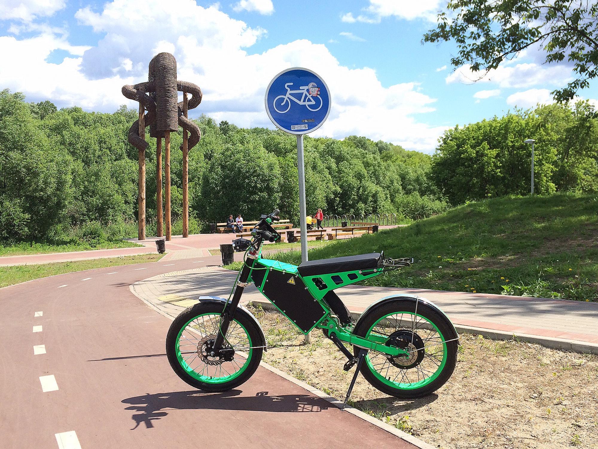

PeaceHaver
Цитата: Letnab от 23 Апр. 2015 в 12:56
Не готов сказать... Делал под себя....На продажу необходимо ставить другую батарею... А это сильно влияет на стоимость...
Спросил в теме Капитана, но он молчит. Думаю, Вы осилите ответить:
- во что станет сборка аналогичного девайса без батареи?
- сколько туда можно чего запихать в ватт-часах, разной химии?
- потянет ли оно летом максималку 80 км/ч, средняя - 50?
- максимальная масса полученного агрегата?
И, самое главное - какое преимущество от применения мотокомпонентов, и какова расплата за это, в килограммах и Втч?

Какова расплата, за мото компоненты втч ... еще не скажу... Сейчас только начинаем гонять его на разных режимах. Несомненно будет существенно больше, чем на вело. Что понравилось в мото, это большая устойчивость на дороге... Широкая настройка по мягкости... Ощущение стабильности и устойчивости на дороге. По сравнению с вело, мне кажется стало намного лучше.
Как переделать Вело шатуны в мото-подножки... я уже описывал... Ну еще раз. Опускаете два шатуна вниз, зажимаете каретку в нужном вам положении и получаете мото педали. Сидеть/стоять на них очень приятно.. При необходимости, откручивать шатун, возвращаем его в исходное положение, отпускаем каретку и возвращаем возможность крутить педали.
В выходные катаемся на ВДНХ, по погоде,   можно там посмотреть... Байк в живую... Пишите в личку...
P.s. Кстати, там к празднику завезли военную технику... Так что -Велком:)
Повторюсь, запихнуть в раму можно батарею на элементах 18650 около 4,5 кВтч.. Это максимальное значение из всей химии.
Котлет -влезет около 30шт..
Я себе поставил 25...
80км/ч тянет, средняя 50...60 держит... (У меня крошка 4-х витка) +Макс контроллер.
С моим объемом котлет- около 65..70кг. ( хотя еще не взвешивали... Не доеду до весов).
В грузовой лифт входит. В пассажирский на заднем колесе с трудом... Руль мото( широковат), но входит...
Штатные крылья от пита ставятся за пять минут:) красиво, но толку мало..

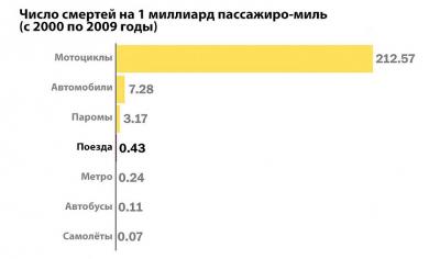

Попалась интересная статистика
Добавлено 11 Июнь 2015 в 19:37
Парк с велодорожками
Разработка приводов для различных видов сухопутного, водного и воздушного транспорта. Рамы для мощных электроциклов "ГРАНЪ"
Мы в коммерческом разделе на Электротранспорт.ру
Производитель рамы "ГРАНЪ" индивидуальная сборка по запросу
Макс81
Уж лучше смертей на час в пути - так, по крайней мере, сравнение между транспортом с разными скоростями нормальное будет.
