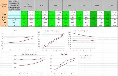

Отвечу за него, если железо хорошее и правильно перемотан, то изменения хорошо заметны. Вот я спецом стенд делал:
Сравнительные испытания моторов, Славянка против классики.

[user]LICC[/user], согласно паспортным данным полная мощность АИР71B4 составляет 1 кВА под нагрузкой. В Вашем стенде он на холостом ходу потребляет 1,5 кВА, что странно.

Можете сделать свой стенд и перепроверить результаты. Прибор лиш фиксирует то что есть.
п.с. На личности не переходим!! >:D
Андрей СШ
Я понимаю, что прибор фиксирует, то что есть.
Проблема в том, что он фиксирует неисправность неперемотанного двигателя (может подключен неправильно, может брак заводской, но в любом случае не соответствует своему паспорту).
Кому интересно данные двигателя там http://electronpo.ru/dvigatel_air71b
Смотрим номинальный ток под нагрузкой - 1,9 А.
Смотрим ток потребления на видео на холостом ходу - 2,2 А.
У него завышенное потребление реактивного тока.

А ничего, что двигатель без включенной нагрузки вращает ещё две электрических машины и два натяжителя? И Вы полагаете, что это холостой ход? Однако!  :pardon:

А ничего, что там напряжение повышенное? Не 380, а 400 Вольт.

ЦитироватьТут конечно специалистов по расчёту двигателей не так много,
Я ранее написал, что паспортная мощность АИР71В4 - 1 кВА, но никто не обнаружил ошибку.
Следует читать так:
паспортная мощность АИР71В4 - 1254 ВА под нагрузкой, а на стенде он потребляет 1526 ВА на холостом ходу, что странно.
Андрей СШ
Собственно данные опыта на стенде LICCа переведённые из формата Ютуб в человекочитаемый
дефектный АИР71В4исправный со славянкойразница
Iхх 2,2 1,3
Pxx 566 440 29%
Qхх 1417 893
Imin 2,2 1,5
Pmin 754643 17%
Q min 1314760
I 1кВт 2,42
P 1кВт 12001128 6%
Q 1кВт 1182800
I >1кВт 2,6 2,2
P >1кВт 1347 1298 4%
Q >1кВт 1181 832
Можно увидеть, что дефектный АИР с нормальной обмоткой уступает исправному двигателю со славянкой всего на 6% под нормальной нагрузкой.

[user]Андрей СШ[/user], Чтобы не голословничать про дефектный мотор, купите несколько моторов и проверте. Я лично проверил 3шт, причем разных производителей, показания +-5% , так что по вашим словам все моторы дефектные (может оно и так), за то после перемотки становятся нормальными :-D

Я указал на
паспорт мотора - 1,9 А
Сделанный Вами замер 2,2 А.
Это голословное утверждение?
Андрей СШ
В вашей таблице в графе "улучшение по P" написано в [b-b]2,51[/b-b] раз.
При этом в графах 100% написано 1030/945 = [b-b]1,09[/b-b].
Почему для указания на преимущества словянки указана графа [b-b]0%[/b-b] - это самый актуальный на транспорте режим?
