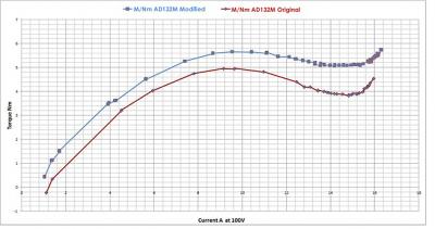

[user]alayf78[/user], я тут уже столько времени распинаюсь, что перемотка на славянку максимальный момент не повышает, а вы опять.
Славянка немного снижает вихревые потери в стали немного и значительно повышает пусковой момент.
Проблема в том, что все, при словах "пусковой момент", представляют как машина/велосипед стартует с пробуксовкой и дымом из под колёс. А на самом деле (вот тут срыв покровов) частотник не позволяет переходить двигателю в режим пуска с большим скольжением. И при старте машины двигатель удерживается в точке максимального момента, который у двигателя со славянкой почти не отличается.
Вот это всеобщее заблуждение и поддерживают старательно LICC с Fritz-ем.
1 - обычный двигатель
2 - перемотанный в славянку
3 - выдуманный

[user]Андрей СШ[/user], Насколько вы далеки от темы, и пытаетесь ввести в заблужденье остальных...
Цитата: Андрей СШ от 18 Апр. 2015 в 06:28
Максимальный момент у АИР-ов в среднем 250% и частотником это исправить нельзя.
Скажите это моему АИРу в электромобиле, а то он не знает, и выдает вместо 27нм номинала*2.4кратность=64,8нм , от 150 до 200нм в пике в зависимости от настроек частотника.
по графикам от европейских университетов я вам предлогал обратится к Виктору, обращались?? Думаю нет, иначе не писали бы такую ерунду.
Да, в зависимости от качества железа эфект может варироваться от 10% и выше, Но если железо качественное, и мотор сделан по стандарту, при том же токе, прирост момента будет серьезный, что видно на графике импортного мотора.

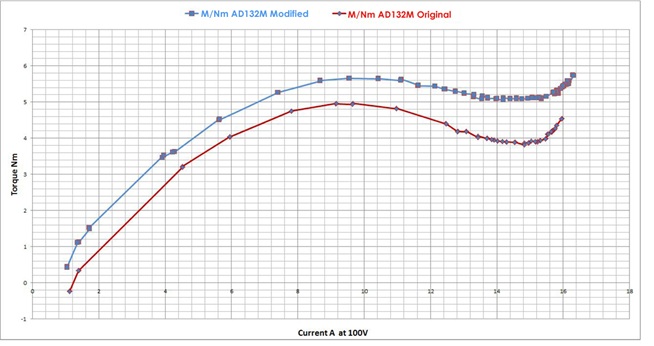

Андрей СШ
Обращался. И он мне как раз показал этот график.
Вот давайте честно разберёмся что изображено на этом графике. Не стесняйтесь zap перенёс эту тему в раздел, куда никто не заходит.
На нём видно:
1. "Импортный мотор" называется АД132М (ну да, если он Белорусский то импортный).
2. Максимальный момент - 5 Н*м.
3. Максимальный момент со славянкой - 5,6 Н*м
Итого прирост составляет +12%.

Только сейчас заметил, что на этом графике немодифицированный двигатель при токе 1А развивает отрицательный момент.
Что бы это значило?

Извольте. Вы приводите картинку, правдивости которой не отрицаете, и заявляете "при старте машины двигатель удерживается в точке максимального момента, который у двигателя со славянкой почти не отличается", тут и есть, насколько я вижу, ваше заблуждение. Указанный вами режим старта машины- это крайняя мера в исключительных случаях, много ли вы видели бензиновых авто на улице, трогающихся со светофора на 5-6 тысячах оборотов (а график момента у двс гораздо более "горбатый", чем у эд)?) Сцепление в таком режиме тает на глазах, трансмиссия страдает также.
Если брать электроавто без сцепления, по оному графику "обычный" асинхронник "славянке" при троганье также проигрывает на глаз десяток процентов; если со сцеплением- не давая ногой падать оборотам в начале движения, уже получим перевес "славянки" по моменту в полтора (на глаз опять же) раза в районе 500об/мин
Иными словами, макс. момент, и необходимый для уверенного старта- могут отличаться и на порядок, и больше, в зависимости от требуемой макс. скорости экипажа

Вы сами пишете про "пусковой момент"! А это обороты от "0" и выше (малые)!
Вам коллега написал:
Цитата: vladk от 18 Апр. 2015 в 07:56
[user]Андрей СШ[/user], 2000об/мин при максималке 3000- это как бы не совсем "пусковой режим при старте машины")
Посмотрите в приведенных, Вами же, нагрузочных х-ках, на "низах". Т.е. "при старте"!
Там Моменты сильно отличаются.
П.С. Уже написали об этом.
Андрей СШ
Эта моментная характеристика отражает работу двигателя при фиксированной частоте 50 Гц.
При работе с частотником характеристика целиком сдвигается вверх/вниз при регулировании частоты.
В режиме старта именно автомобиля/велосипеда частотник опускает характеристику таким образом, чтобы обведённая кружком часть совпала с нулём частоты вращения двигателя.
VladimirA
Цитата: Андрей СШ от 18 Апр. 2015 в 08:57
Вы сначала разберитесь в х-ках, которые приводите.
На данном графике нагрузочные х-ки одного и тогоже АД, включенного на одну и ту же частоту
(например - 50 Гц), но при разных намотках! (колличество полюсов у них разные).
Андрей СШ
Спасибо КЭП. Я всё понял, я дурак.
У одного и того-же АД при намотке болшего количества полюсов частота падает, а момент увеличивается.
А теперь ёщё раз посмотрите внимательно этот график и заметте, что на всех трёх характеристиках момент одинаковый.
