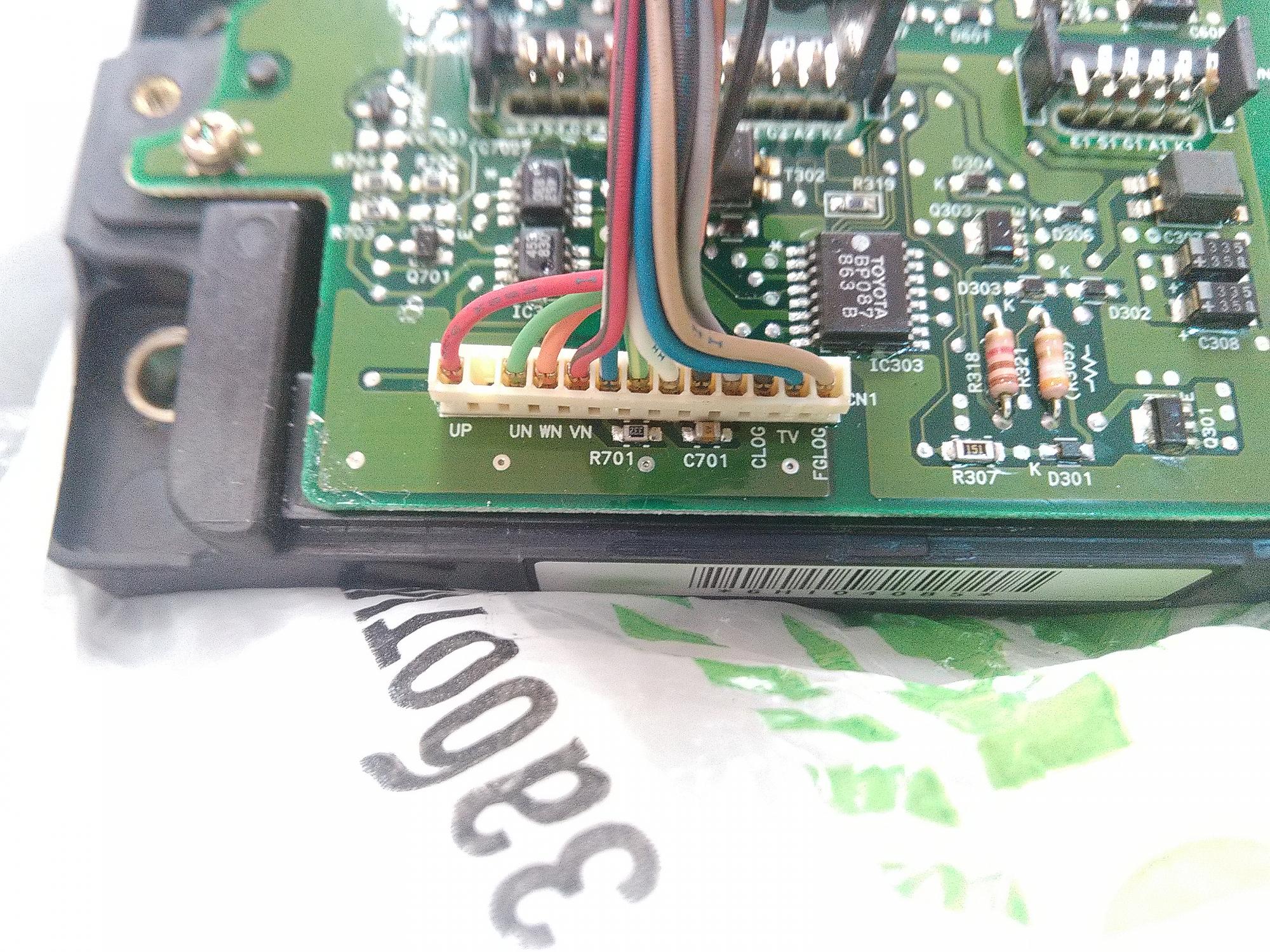

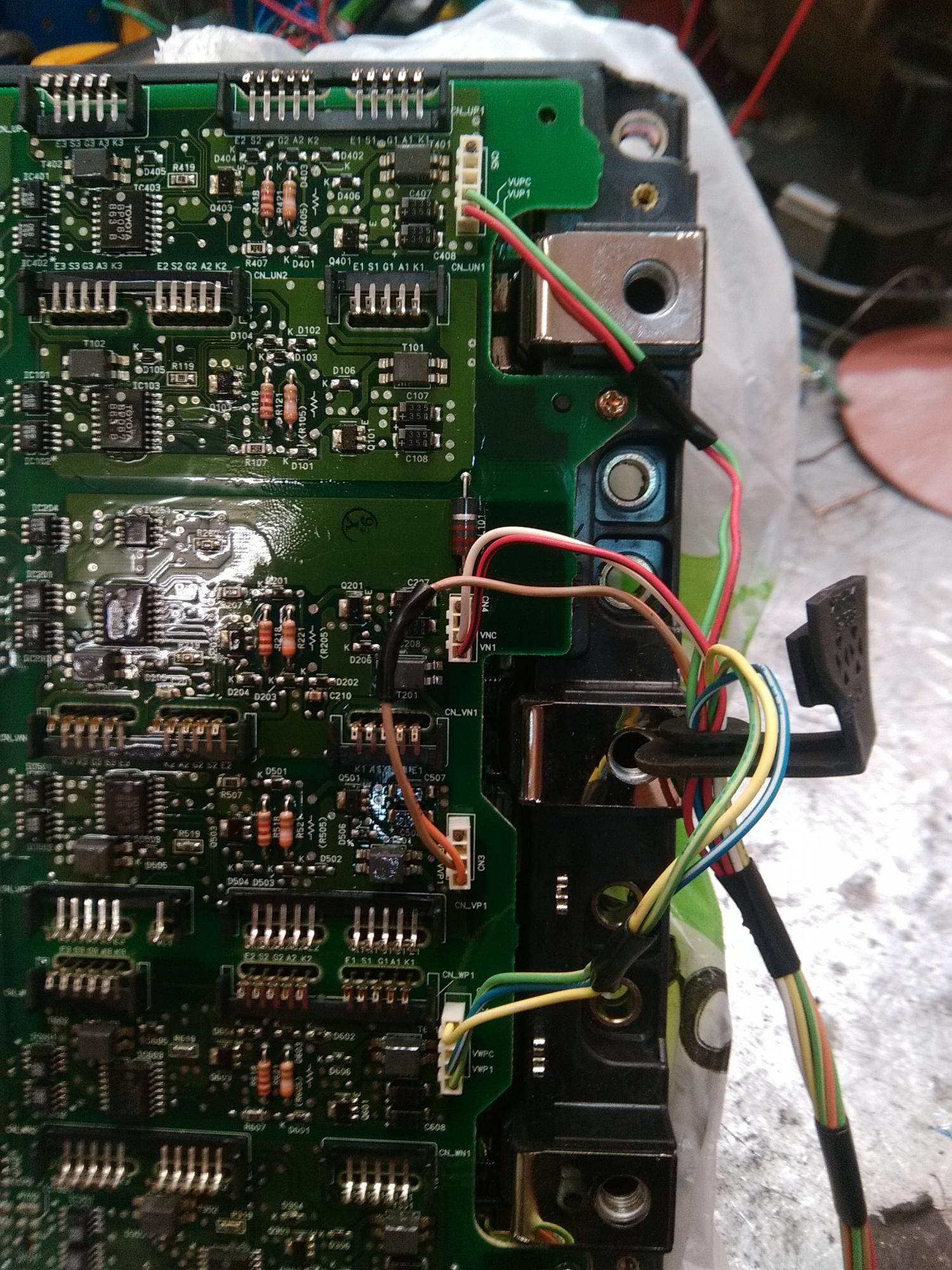

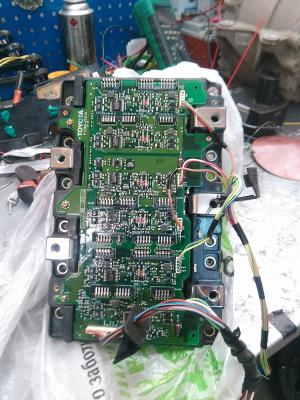

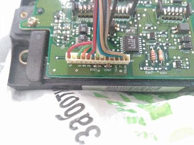

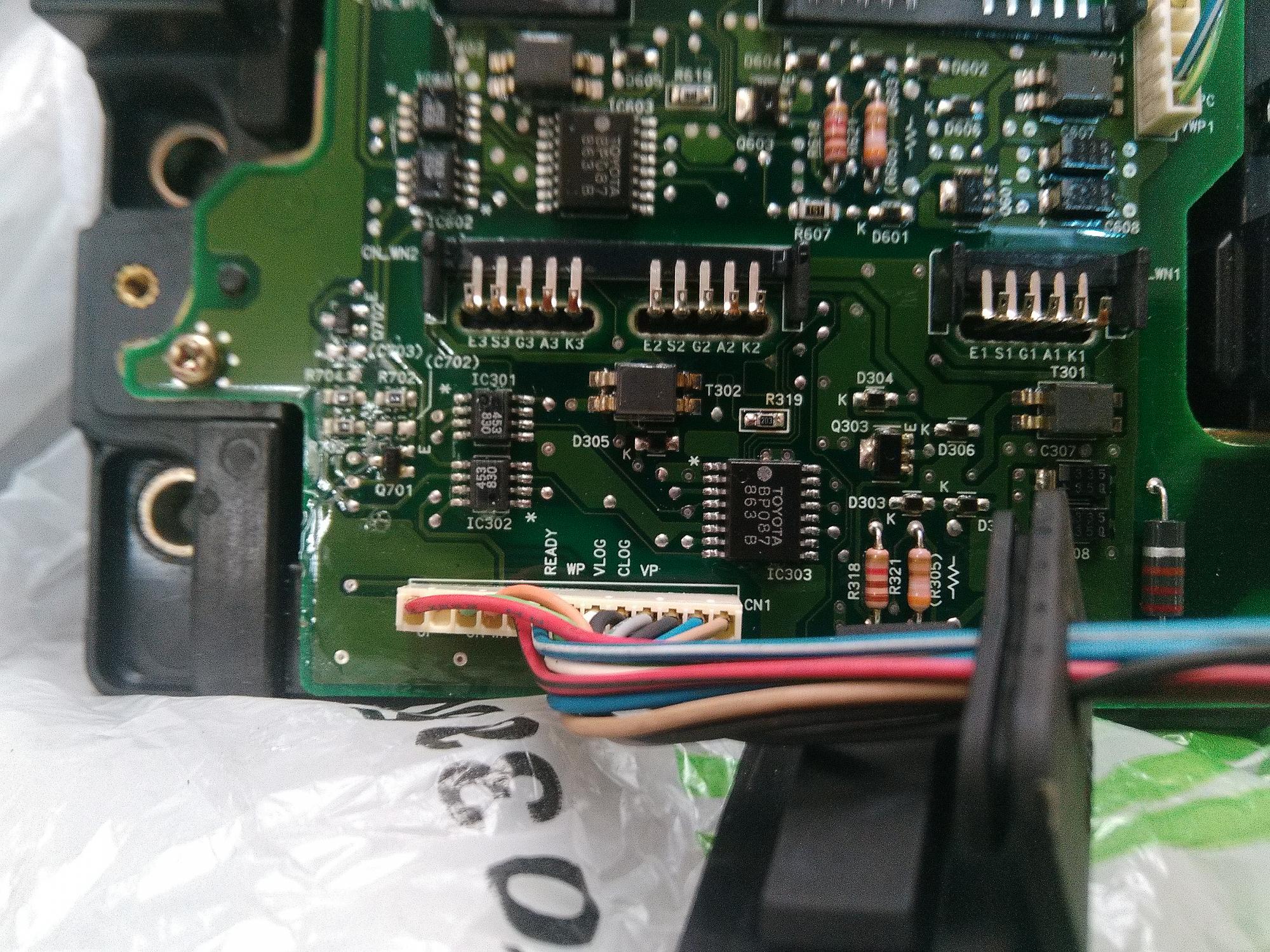

Прислал мне тут один хороший человек IGBT модуль приуса, Под крышкой вот такой набор контактов. Кто досконально точно знает кто за что отвечает? По правой стороне угадывается три разъёма управления ключами. Так как драйверный каскад встроенный, хочу скрестить это дело с обычным дешёвым китай-контроллером с раздельным питанием. Модулю от 200 до 300 вольт, плате контроллера свои 48-96 вольт.
У кого какие мысли?
Vichkins
[user]YTW200[/user], clog и flog вроде бы соединены и это земля, vlog 5 вольт, up и un фаза U верх и низ соответственно, tv термодатчик, что такое ready наверное ясно.
для питания драйверов либо раздобудьте родной блок питания, либо на dcdc с выходом 15 вольт, на верх 30мА, на все низы 100мА.
с этой сборкой был прикол один, даже без нагрузки, даже с большим дед таймом на шине какой то ад творился. не забудьте кстати сделать дед тайм порядка 500мкс, точнее уже не помню.

Можно сделать это объяснение картинко-схемой? На боковых фишках с двумя проводками один получается вход фазы верх, а соответствующий вход фазы низ, выходит, на нижнем широком разъёме, что же тогда соседние провода на фишках верхних входов? Очень не охота методом научного тыка угробить девайс. Мне бы по примеру картинки нарисовать...
питание 5 вольт и 15 вольт реализую отдельными блоками. По току их нет смысла ограничивать, если будет стабильным напряжение, ток потребляемый выплывет из сопротивления нагрузки (платы драйверов данного модуля) И что есть дед тайм? задержка сигналов?

Vichkins
[user]YTW200[/user], я так понял что вы понятия не имеете что делать нужно, так что лучше откажитесь пока что нибудь не пожгли. мне внешняя схема подключения контроллера не нужна ни разу, модуль подключается в внутренностям. если вы думаете что по току нет смысла ограничивать то какой ток будет по вашему на 200 вольтах, к примеру, и сопротивлении обмотки 0.05 ом ? нужно будет датчик тока что имеется в контроллере колхозить к этому модулю. тут дел не на вечер попаять.
YTW200
Я это всё понимаю. Рисунок с контроллером просто "первое попавшееся" для абстрактного примера.
Я понимаю, что данные управления драйверами будут браться с выхода процессора контроллера а не его силовых ключей. А там, где надо 5 вольт, важно именно 5 вольт, ток в том месте не превысит своего "родного" номинала исходя из сопротивления 5-ти вольтового входа по отношению к массе (закон ома) и 200 вольт с минисопротивлением обмоток помноженным на большой ток к 5-ти и 15-ти вольтовым входам отношения не имеют. А для контроллера да, датчик тока на 200 ампер поставить в цепь питания igbt модуля проблемой не считаю и вижу обязательным. Я не совсем дилетант, мне просто нужна схематика что из выводом использовать, а что мне без надобности ....

Заказал в общем у китайцев контроллер для опытов по скрещиванию с igbt модулем от первого приуса. Питать всё планируется от 120 до 380 вольт (найдена микросхемка позволяющая изготовить дс/дс понижайку с таким разбегом входа, от неё будет выходить пять гальваноразвязаных напряжений, три штуки для питания верхних драйверов, одно для нижних драйверов и одно для 24вольтового китай контроллера. Пять вольт для модуля уже возьмутся с самого кит.контроллера . Человечек один пока разрабатывает понижайку, изготовит плату, я намотаю транс по выданным им параметрам и впаяю всю мелочёвку. Потом как придёт кит.контроллер, начнём махинации по скрещиванию. Думаю, всё у нас получится и эстимовские редуктора то уж точн поедут. По мере продвижения и получения результатов буду информировать тему
Vichkins
[user]YTW200[/user], сразу дам совет, от транса с летающими обмотками не питайте больше ничего, кроме драйверов, чтоб потом не ныть откуда у меня везде наводки. Делайте блок питания на 24 вольта и от него питайте dcdc на 15 вольт, это лучший вариант

Если от него драйвера питать можно, то почему нельзя контроллер китайский? Можно по подробнее, пока плату понижайки травить не начали
Vichkins
[user]YTW200[/user], потому как обмотки что питают верхние ключи висят в воздухе относительно земли и летают от нуля до + питания при переключениях моста, а т.к. обмотки имеют ёмкость относительно друг друга, хоть и небольшую, то на обмотку питания инвертора может наводится помеха с частотой шима.

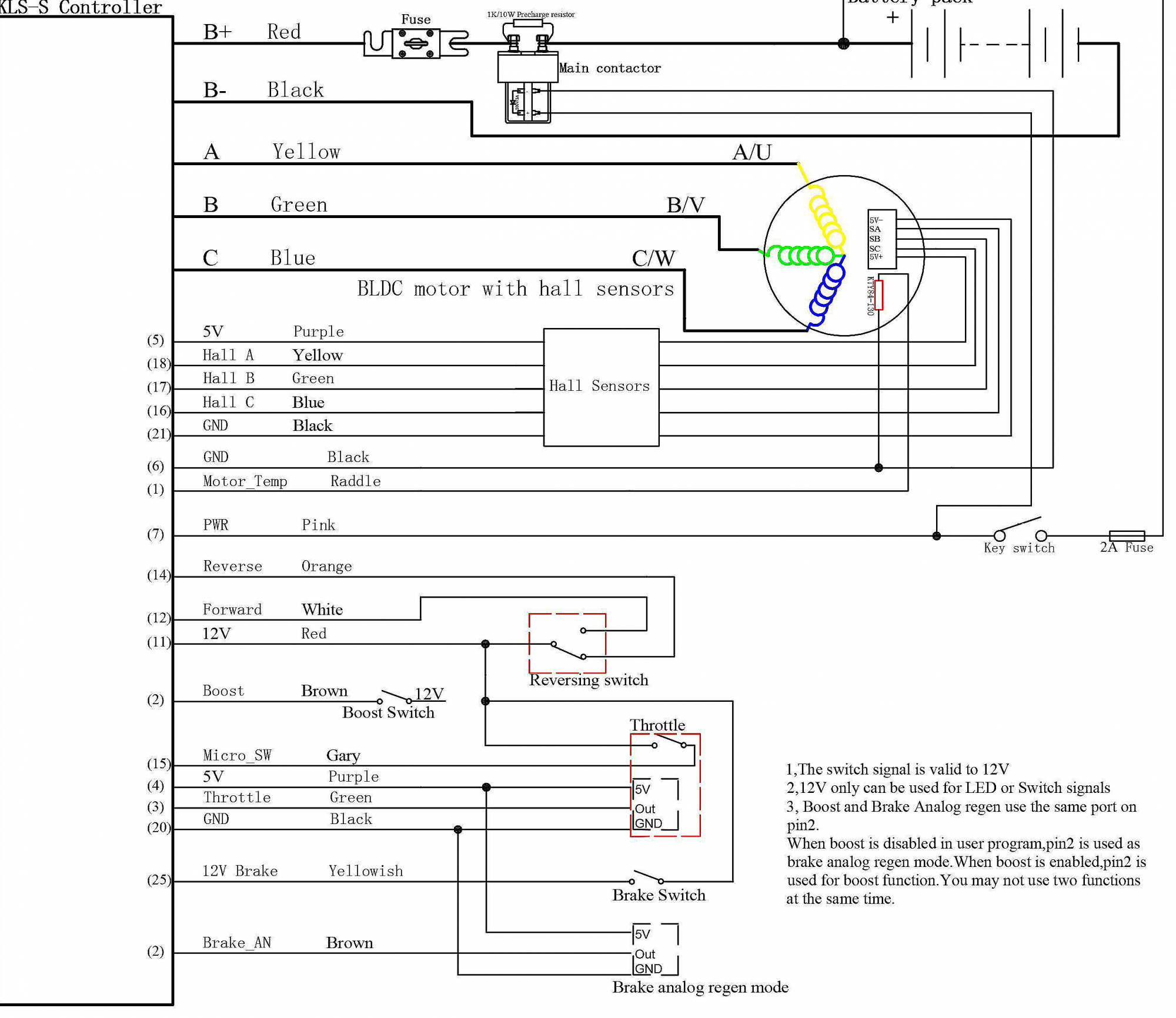

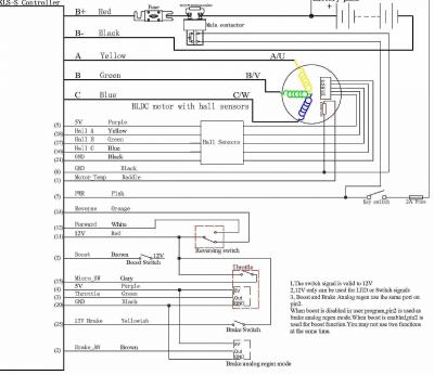

Я тут вот нашел у Келли бессенсорные контроллеры: http://kellycontroller.com/72v-sensorless-ksl-controllers-c-64_67.html Но у них напруга маловата.. Нужно транзисторы менять.

Безсенсорные келли для авто кондеев. Газуля не цепляется. А если и цепляется то 72 вольта.... исходя из сказанного мною ранее они нас не спасут
