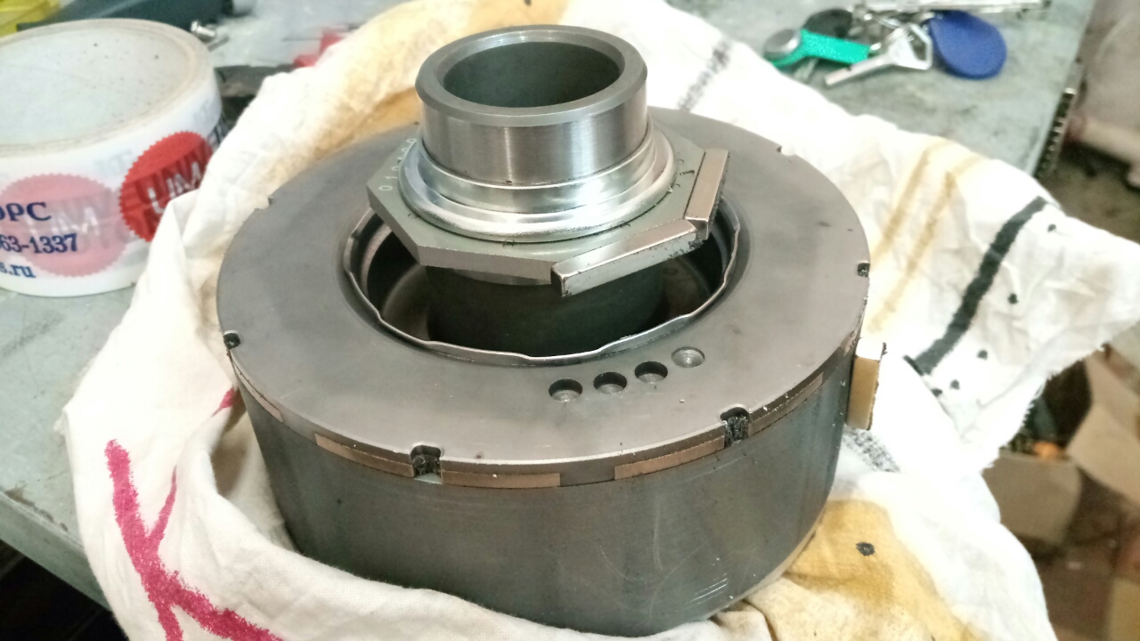

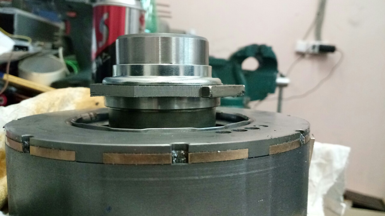

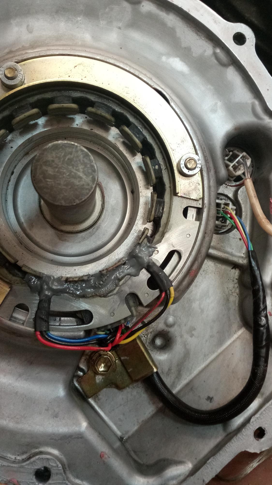

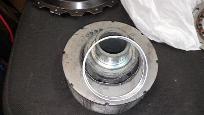

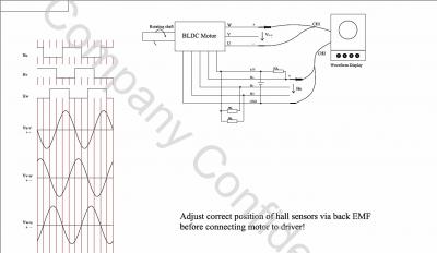

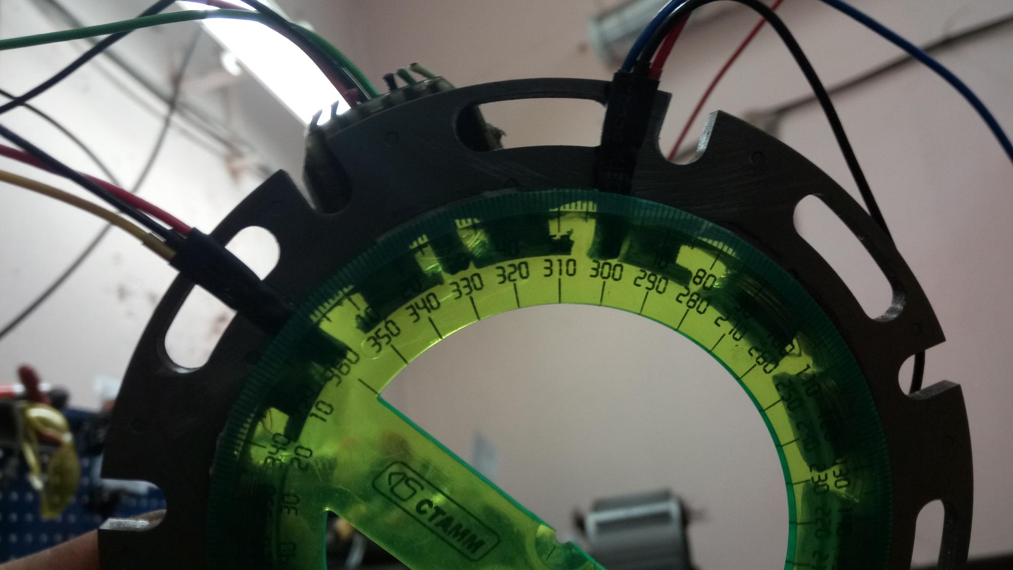

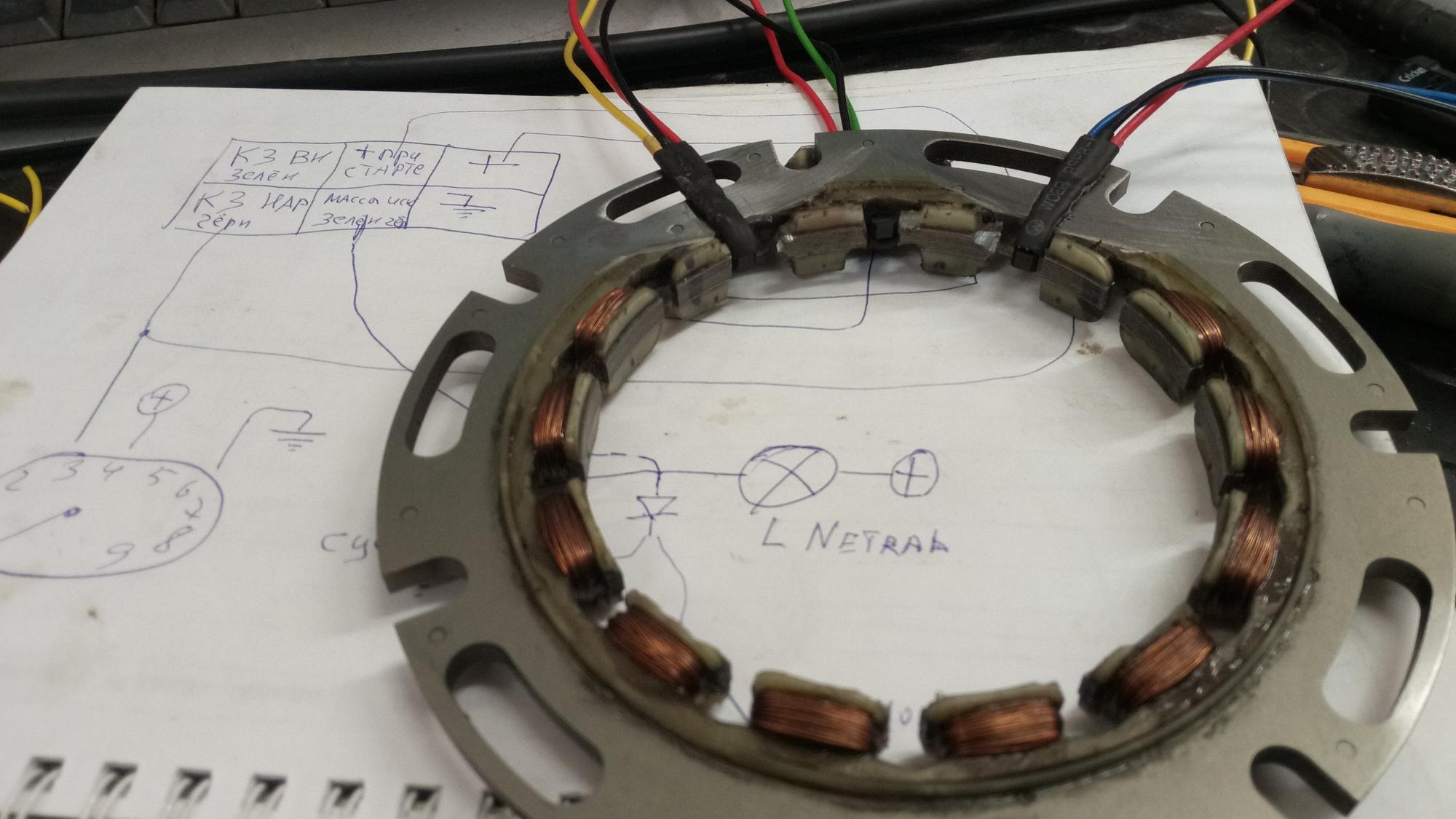

Вместо поисков заморских контроллеров и попыток их связать пошёл по иному пути.
Обороты и токи видны в видео. потом ещё подстроил угол холлов относительно обмоток, обороты выросли до 460 на хх при 120 вольтах.
https://youtu.be/xYFqtZYFJ-I
on4ip

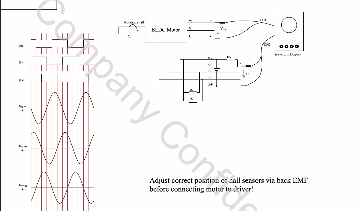

Сделали фальш ротор для использования холлов?И 460 оборотов это максималка?
Кстати критерий какой для верной настройки холлов? Ведь в случае опережения режим работы эквивалентен ослаблению поля и ток выше при тойже нагрузке но и максимальные обороты выше, а в случае отставания ток ниже при той же нагрузке из за добавки по полю но максимальные обороты выше, в общем я к тому что нужно под нагрузкой настраивать оптимальное положение холлов, ну или контроллер умный.

[user]YTW200[/user], спасибо за способ делал также но сейчас опробую алгоритм корректировки  с помощью контроллера, проверяли с разработчиком мотора как работает и разницу действительно видно, особенно для моторов с высокой полюсностью.

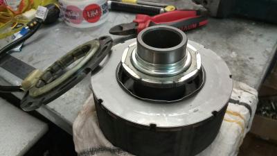

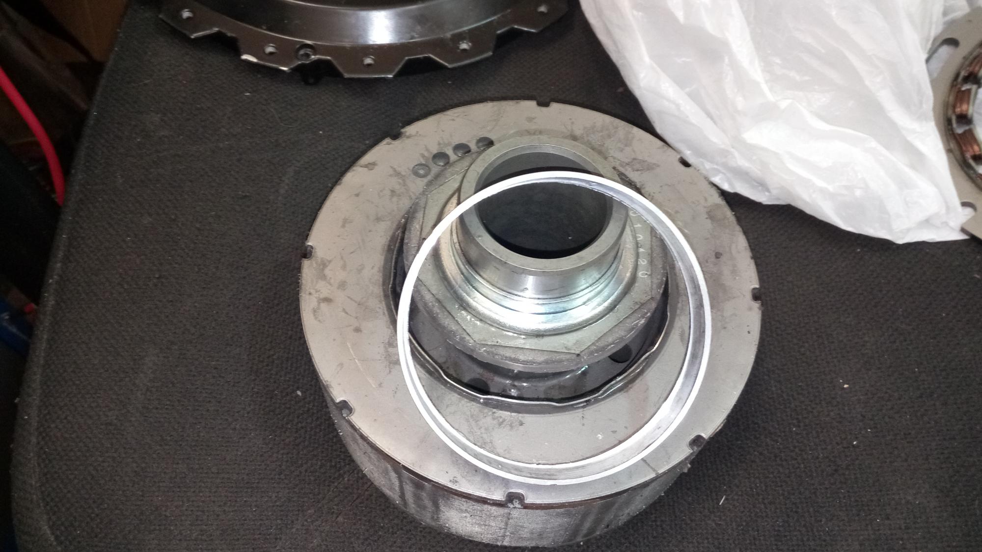

Толщина набора сколько? На моих 45 мм.
честно, не уловил сути вопроса. О чём он?
Alex75
Он имел ввиду толщину набора пластин данамной стали на роторе(статоре).

Ща уже точно не скажу, но по памяти 55 дето ширина.

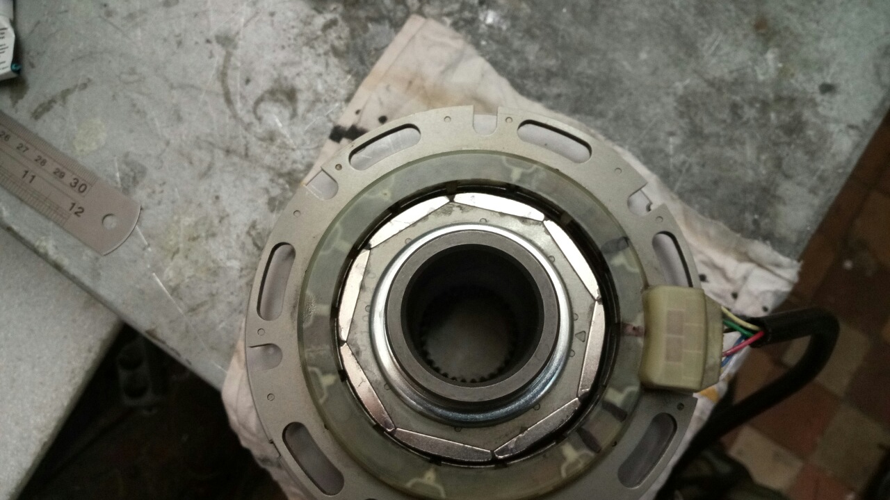

и ещё. знающие люди, занимающиеся ремонтом гибридов, говорят шо эстима не имеет повышайки и напряжение у неё низкое. исходя из оборотов и радиуса тойотовского колеса могу предположить, что полный привод (задний редуктор) работает до 80 км/ч а потом отключается.
YTW200
Задал вопрос. Получил вот такой ответ:
Номинальное 216 вольт, рабочее от 220 до 240.
Я имел ввиду, что он отключается не механически, а просто контроллер прекращает работать полным приводом. В крайнем случае слегка поддерживает небольшой ток, чтоб не создавал редуктор нагрузку дополнительную.
Так же мне ответили, что повышайки эстима не имеет, контроллер питается напрямую от батареи.
