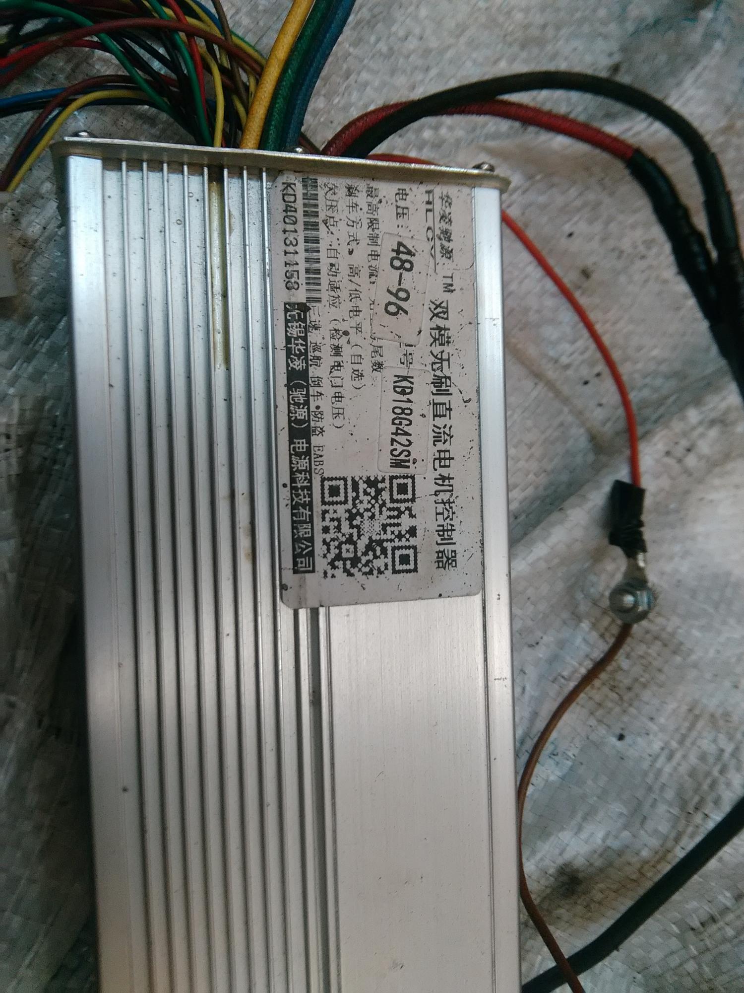

Напиши подробно, что за контроллер? Бессенсорный ты вроде говорил?

YTW200
Контроллер HLCY  универсальный на 48 - 96 вольт (уникальное решение для тюнинга по напряжению любых бесколлекторных электромоторов).
Подходит для свинцовых и литиевых батарей. 18 мощных MOSFET транзисторов пропускают ток до 50 ампер.
Рекомендуемая мощность мотор-колес и двигателей от  600вт до 2500вт.
Dual Mode (может работать без подключения датчиков Холла), а так же с датчиками на 60 - 120 градусов).
Это вся инфо из бумажки с ним данной. Ну и распиновка всех выводов. Есть задний ход, круиз, три скорости, перемычка обучения (пофиг куда какую фазу и холл цеплять, автоматом определяет)
Это вся имеющаяся инфо по контроллеру. Ссылки нет, у китайцев не нашёл. Покупал с рук на митинском радиорынке.
on4ip
Круто на наш похож, только у нас до 120 вольт и 10 квт и 18 фет. А фотки его можете сделать?
