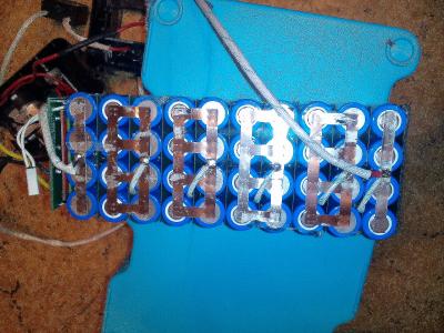

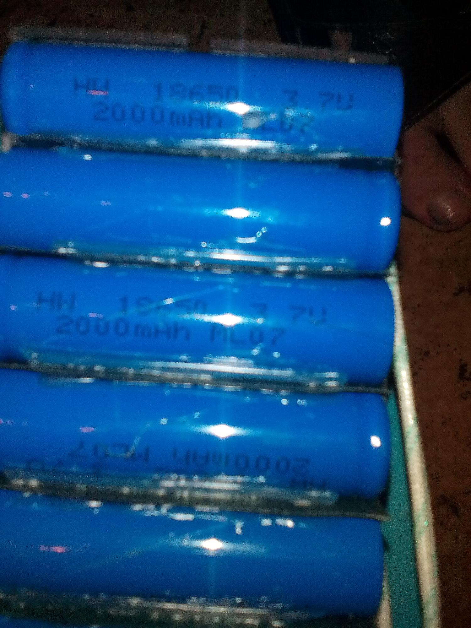

xrikx
Раскрутил этот несчастный аккумулятор - оказалось и правда коробка с элементами. Ничего не взорвалось =) Теперь постараюсь разобраться в схеме. Нужно как-то наверстать отсутствующие знания по электрофизике %) Вот как например померить каждый элемент? Придётся цепь раскурочить или можно мерить прямо в цепи? Вчера прошелся тестером по каждому, в свободном состоянии все показывают 4,1 В. Но ведь они все в цепи. И назревает вопрос - насколько реально купить такой элемент? Вроде пробежался по известным магазинам, везде в прайсах нет, хотя были.

Берете спираль от утюга, отделяете от неё около метра или полуметра в распрямленном состоянии, прикручиваете к концам через винтики медные провода, и суете этот кусок спирали в тазик с водой (на дно тарелок накидайте, для изоляции). Подключите к батарее и после этого пройдитесь по ячейкам тестером, там где меньше всего там и надо банки менять.
Усилить батарею правильное решение, БМС должно быть все равно какая емкость у батареи.
