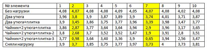

Проделал описанное, спасибо всем кто даёт советы. Правда подключал чайники и плитку и утюги =). Подключал напрямую на плюс и минус всей батареи, без БМС. Измерение проводилось на параллельных блоках из 4х банок. Получилась следующая зависимость:
Само собой, появились новые вопросы =)
1. Там, "где меньше всего, банки надо менять". Вопрос, а менять нужно ВСЕ банки? Или нужно из четырёх банок выявить одну убитую банку? Если нужно выбрать мертвую банку, то как? Я потыкал в каждую банку тестером отдельно. Все значения одинаковые. Одинаково хреновые)) Скорее всего,это связано с тем, что всё же все проводники в одной цепи и мерить так наверное не правильно?
2. Про БМС и усиление - я понял, БМС всё равно, какая емкость. Вопрос в другом. Ведь каждый блок подключен к бмс. У бмс 10 контактов. Каждый занят. Получается, новый модуль туда впаять не получится? Если взять скажем собрать еще один контур банок и в общую систему впаять? Где-нибудь можно про это почитать?)
3. Можно ли использовать взамен плохим банкам (для усиления системы) аналогичные стандартные аккумуляторы хоз.быт)? Для фотоаппарат например? Или они сильно отличаются током разряда например?

[user]xrikx[/user], замер сделан грамотно. :bravo:
Если нужен быстрый вариант, то слабые ячейки можно усилить. Лучше похожими элементами.
Для более качестсеннго варианта, батарею нужно перебирать как пишет ТРО.
Но если остальные элементы уже измучены жизнью, то выхлоп будет недолговечным.
Я бы усилил на  скорую руку, поездил бы и стал бы смотреть в сторону качественных элементов, которые рег. Обсуждаются на форуме. :exactly:

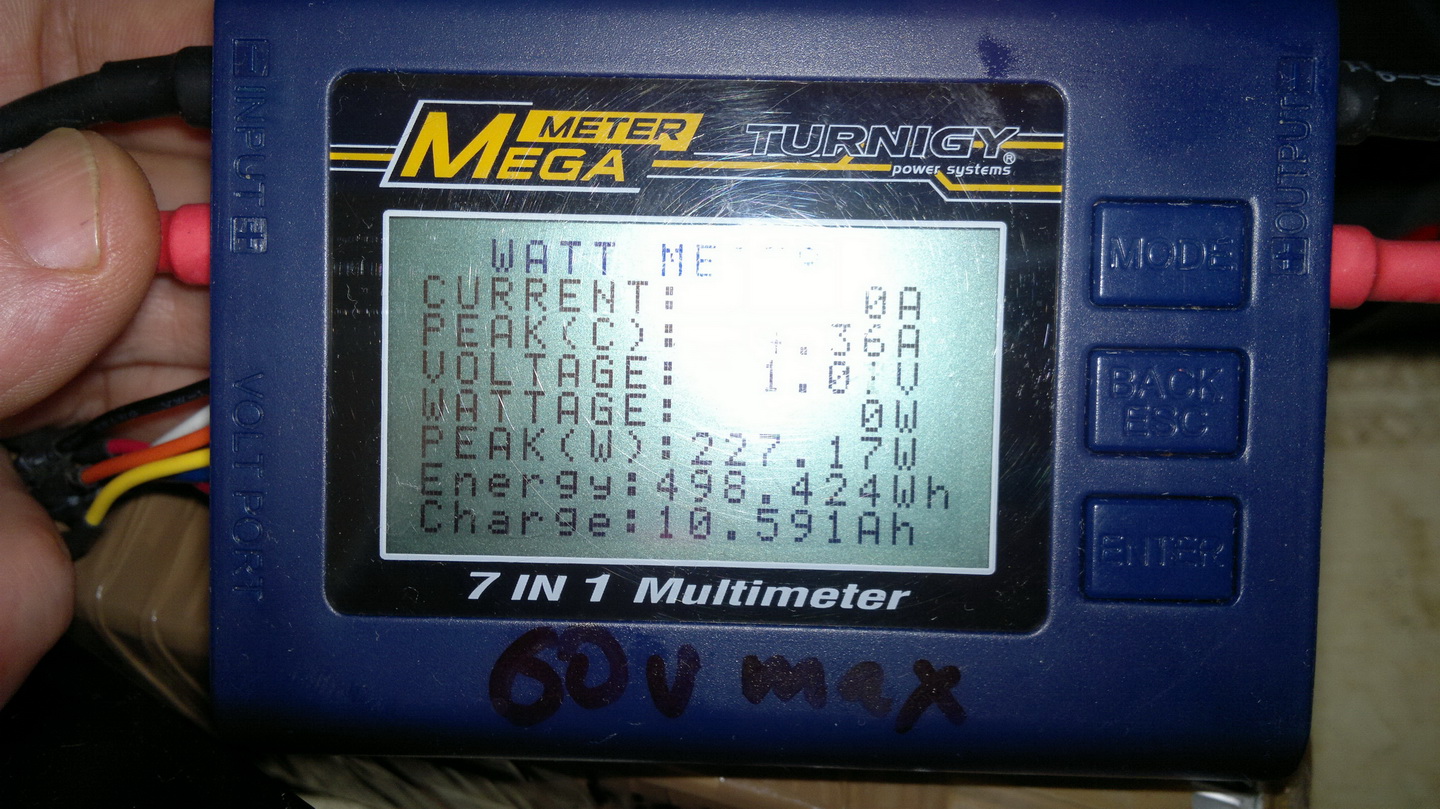

Да, еще такой момент по выбору емкости. Когда я обнаружил что одна ячейка в 10Ач разряжается раньше других, то усилил её супердешевым китайским элементом в 1300мАч.
Фото:
В результате, этот, как вы выражаетесь ряд, стал разряжаться позже других.
Т.е. по факту, (мою) проблему решил бы даже аккум на жалкие 500мАч.  :exactly:

Обнаружил так называемых "паршивых овец" в ячейках (были банки HW 18650 3,7V 2000 mAh ML07). Заменил на новые банки,которые смог раздобыть (18650 SONY US18650V3 2250mAh 3,7В 10A MAX незащищенные Li-Ion). Теперь аккумулятор всё равно отрубается при резком старте или движении в горку =) (Собственно, как и было) Кстати, подключил новые банки в ячейке само собой параллельно по схеме новая-старая-новая-старая. Но при попытке зарядить,красная лампа горела скажем 5-6 минут, потом переключилась на зеленую. А потом начала моргать. Сначала чаще - потом реже.
Предполагаю, что придётся повторить все предыдущие процедуры)
П.С. Еще такой момент - без этих двух ячеек, аккумулятор не рубило. То есть если выкинуть целиком те ячейки, где были битые элементы, аккумулятор работает. Велосипед едет медленнее, но не отключается.
