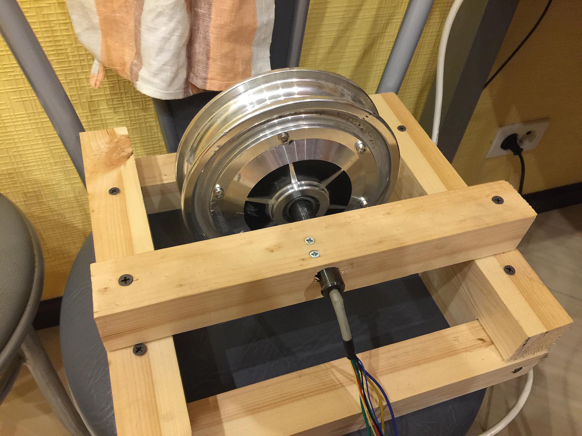

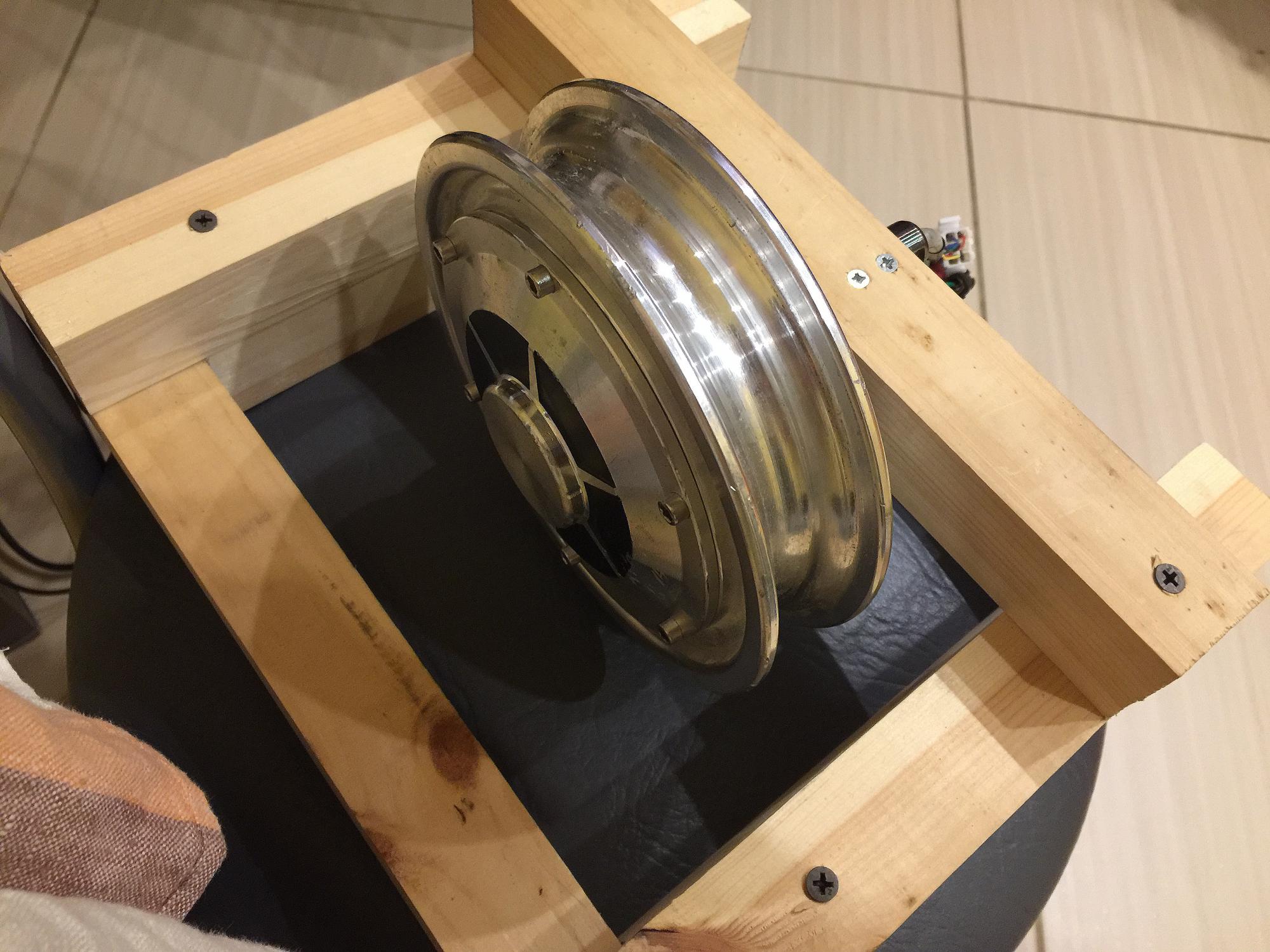

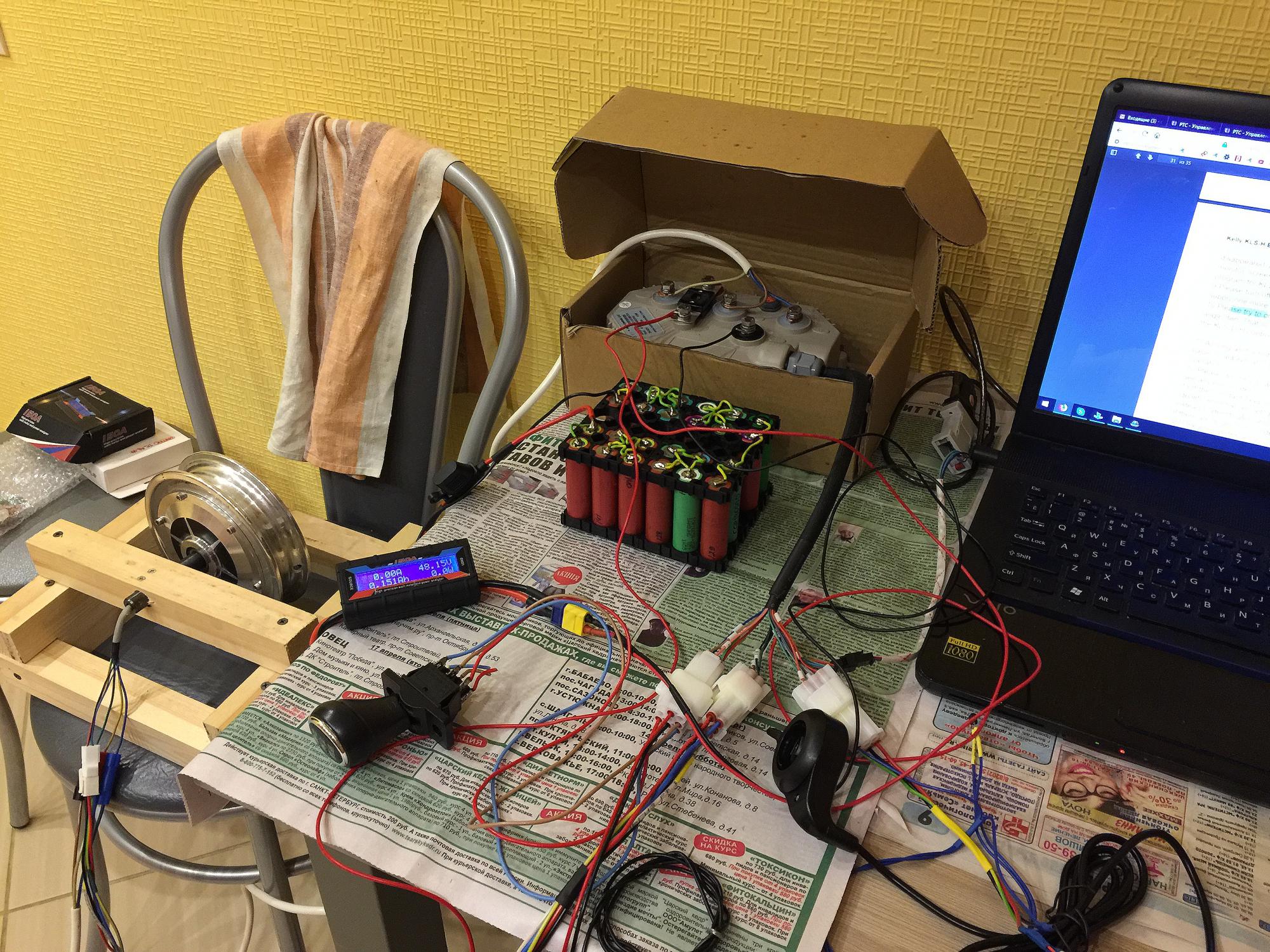

Собрал и запустил наконец-то стенд для разных экспериментов в составе:
- рама деревянная, сосновая - в качестве основы для мотор-колеса от гироскутера

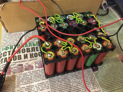

- аккумулятор из вроде-как-живых элементов из ноутбучных батарей (12s2p, без всяких BMS-ок и прочего - буду IMAX-ом заряжать)
- прочее: ваттметр, ручка газа, рычажок драва-нейтралки-реверса, термодатчик и куча разноцветных проводов
Так как в деревню езжу только на выходные, то всякие мелко-электронные дела удобнее делать дома, вот на таком стенде... а потом уже на машинку ставить. Думаю, что разбираться с CAN-шиной, с обработкой данных на Arduino и выводом на дисплейчик все таки правильнее дома, в спокойной обстановке в течении недели. И пока еще не сезон - именно это и планирую делать.

Разобрался с настройками спидометра  :-)
В прошлом сезоне уже пытался его подключить, но он выдавал какие-то бешеные скорости - 200-300 км/ч. А калибровку не получалось сохранить, хотя вроде по инструкции все делал. Сейчас, на Kelly-контроллере сразу стал выдавать адекватные значения скорости. Хотя в руководстве к Yuyang-контроллеру было указано, что сигнал с контроллера - это "копия" сигнала с датчика холла. Но и на Kelly аналогично. Видимо, в Yuyang-е по другому.
И настройки получилось сохранить, видимо когда на улице настраивал и читал инструкцию с экрана смартфона - что то важное не учитывал.
Вобщем, все хорошо, все настроил, а калибровать буду уже на улице, по GPS  :run:
