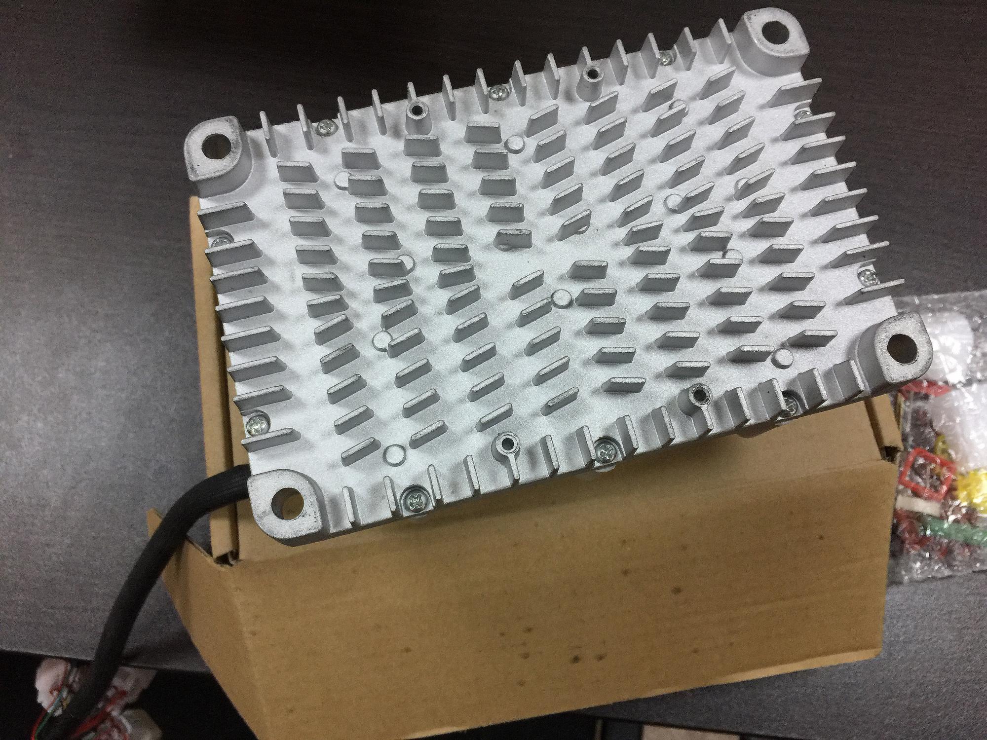

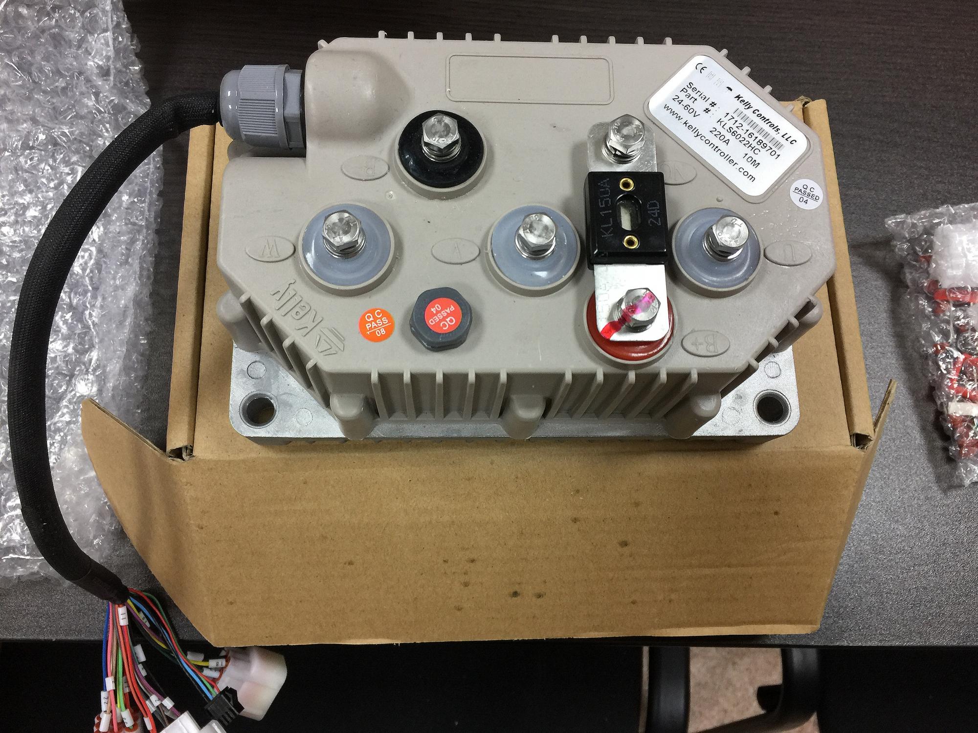

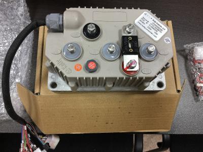

Ну вот, сделал первый шаг к переходу на новые синусные контроллеры: заказал Kelly KLS6022H c Can-шиной.
Правда пока один контроллер - для экспериментов (да и чтобы затраты по времени размазать), ближе к весне - второй закажу.
И завтра с почты заберу китайские платки для взаимодействия CAN-шины и Ардуино.
Надеюсь, до Нового года успеют приехать (обещают 15-20 дней).
big17
Приехал Kelly-контроллер с CAN-шиной (пока один, второй позже закажу). Будет чем позаниматься на новогодних праздниках!  :dance:
