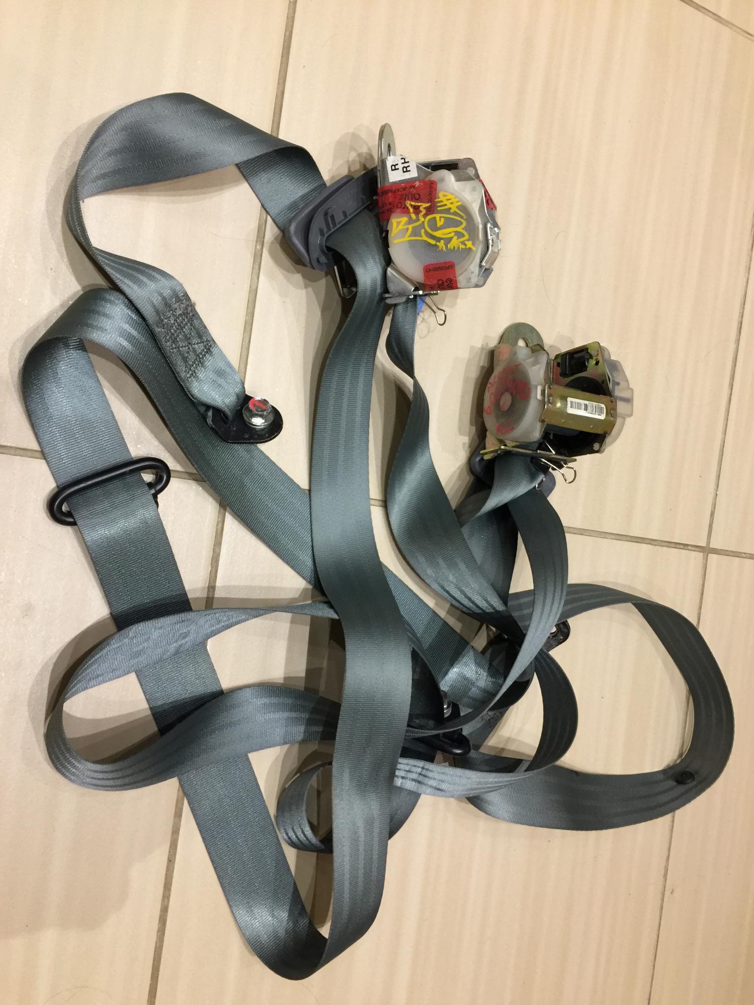

Нашел таки недорогие ремни безопасности, которые подходят к замкам сидений. От Логана не подошли (я уже писал про это), оригинальные от Rio/Solaris-а стоят дорого (да в них еще и пиропатрон). Оказалось, что отлично подойдут задние ремни от Hyundai Accent. Купил за 440 руб. каждый, почистил, постирал - выглядят очень неплохо ) Только катушку придется прятать в какой-нить короб, чтобы пыль на него не летела.

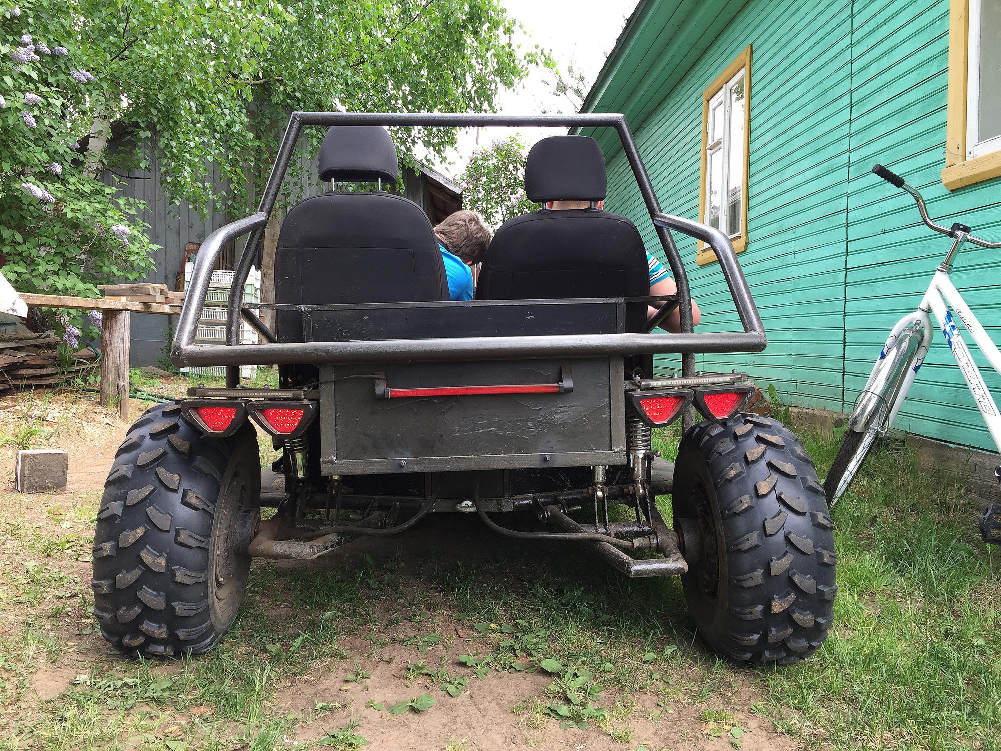

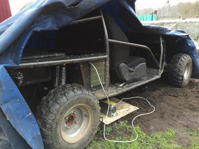

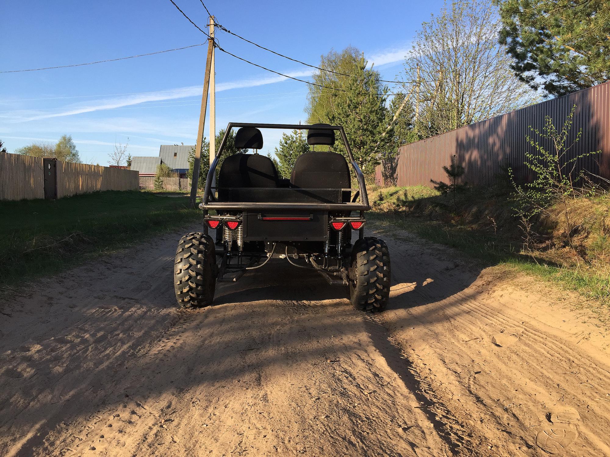

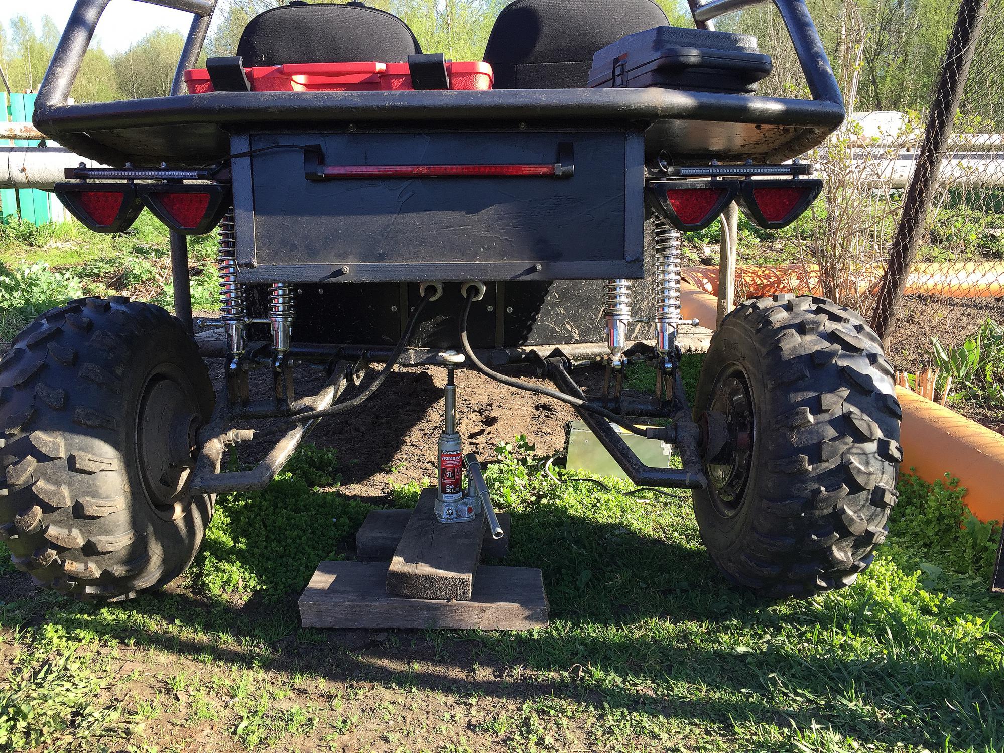

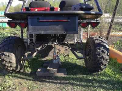

На майских праздниках выехали из гаража, намотали несколько километров на остатке заряда с зимы. Все чудесно работает. Одна неприятность - просели левые задние амортизаторы, непонятно почему. Попробуем затянуть (там сейчас на предпоследней ступеньке мягкости стоит) - может выправится. Дожди еще льют - толком не показаться. Приходится по тентом заряжаться  :-)

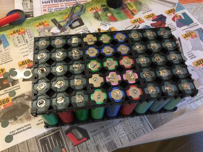

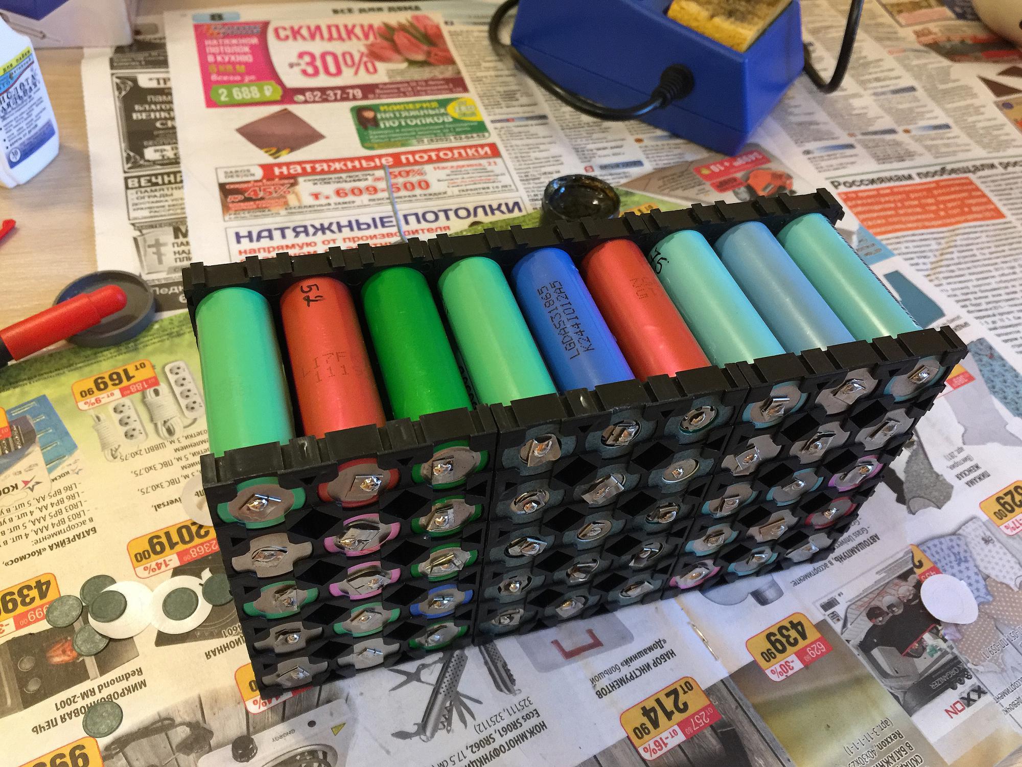

Еще начал понемногу делать 12-вольтовый аккумулятор для сигналки и шунтовой части ваттметра (чтобы не сбрасывались показания при выключении зажигания/контактора).
slav
Цитата: big17 от 06 Май 2018 в 23:42
\\\\\\ Одна неприятность - просели левые задние амортизаторы, непонятно почему.  \\\\\
Если нет ограничителей хода подвески , то это закономерный результат езды по кочкам !  :pardon:
big17
Так сами амортизаторы должны быть с ограничителями.
Тем более по кочкам мы ездили прошлым летом, причем обеими сторонами машинки, а не только левой ) А просело за зиму.
TOM

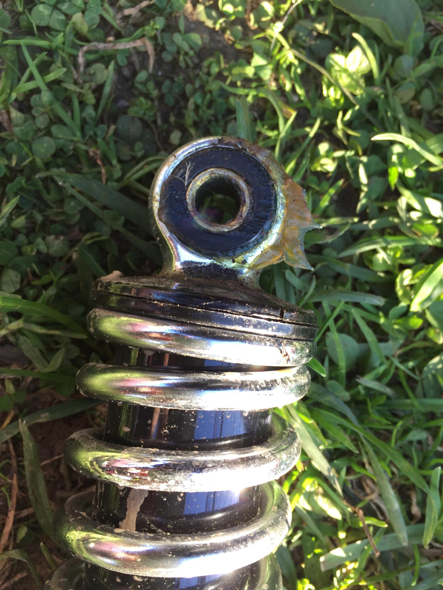

[user]big17[/user], в мотоциклетных амортизаторах может просесть только пружина. Нсли с регулировкой не получится можешь попробовать поменять один левый и один правый амортизатор местами.
big17
Да, скорее всего так и нужно будет сделать.
big17

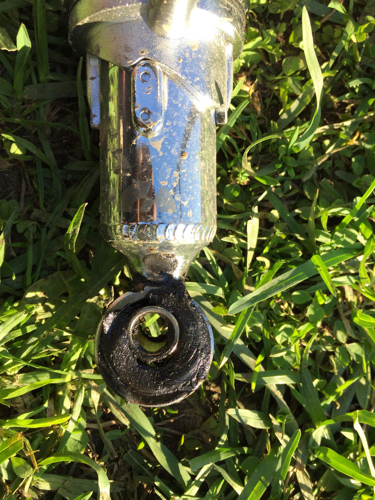

Амортизаторы переставил, только не полностью, а поменял местами внешние, и все затянул на максимальную жесткость. Стало ровно, но все равно, ощущение, что задняя часть попросевшая по сравнению с прошлым сезоном.
На самих амортизаторах нижние втулочки все разъехались, хотя верхние были в полном порядке. Странно, нагрузка одинаковая, материал втулок что-ли разный...
А потом катались! :)
TOM
Я эти резинки на амортизаторах делал когда-то из обыкновенного резинового шланга. Хватало на пару сезонов.
Newgamer
[user]big17[/user], с проблемой разбитых резинок в нижней части амортизаторов тоже столкнулся на своей коптилке (1950 кг) . Проблему решил так: сайлент-блоки рычагов ВАЗ 2108 (они ближе по размеру оказались), зажал в болт подходящего диаметра, вставил в дрель и доработал напильником до нужного диаметра. Далее тот же болт с большими шайбами при помощи которого с подходящей обильной смазкой "новый" сайлент-блок впрессовывается в амортизатор. И будет Вам счастье.

big17
Еще больше амортизаторы просели... Причем затянуты на максимум, дальше уже некуда.
Начинаю подумывать о варианте амортов от 2108/2110 + пружины от Оки (они помягче).
А совмещу, скорее всего, с установкой задних тормозов, т.к. там нужно будет варить крепления для суппортов.

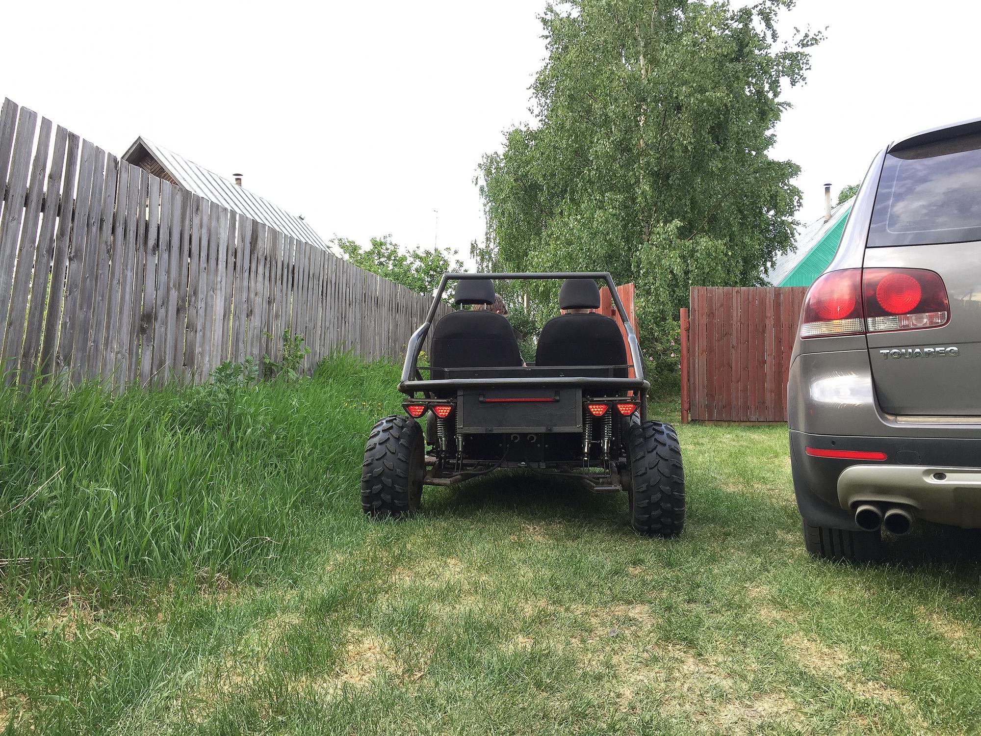

Цитата: krym2016 от 03 Июнь 2018 в 22:42немец с  права
Ага, это мой вариант между дачей и городом )) Дизель с 500 Н*м )) Ну, и с фаркопом, чтобы электромашинку таскать, уже была ситуация - не рассчитали насколько батарея израсходована, и встали в полукилометре от дачи  :-)
