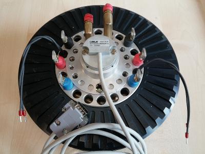

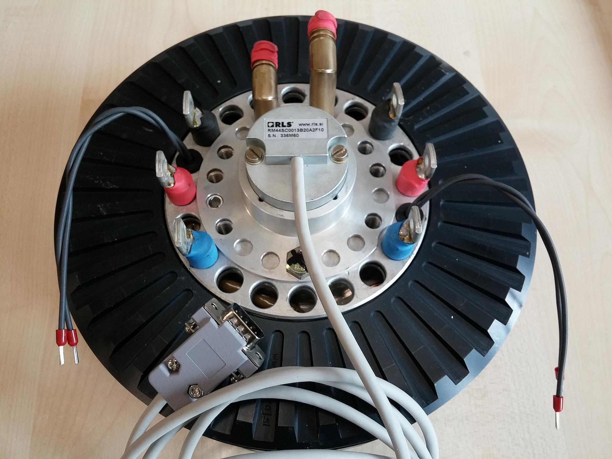

Сердце всей конструкции двигатель. Возможно кто-то скажет, что мощность избыточна. Отчасти я с вами соглашусь, но все же мы решили попробовать именно такой моторчик. Итак, мотор EMRAX 228 Low Voltage Liquid Cooled. Это небольшой PMSM мотор с водяным охлаждением.
Сайт с описанием: http://www.enstroj.si/Electric-products/emrax-228-motorsgen.html
ТТХ:
Размеры ДхШ: 228х86 мм
Вес:12,3 кг
Номинальная мощность: 28-42 кВт
Пиковая мощность: до 100 кВт
Номинальный момент на валу: 125 Н*м
Мотор у нас с водяным охлаждением по этому на мотоцикл будем монтировать помпу и радиатор.
Контроллер выбрали Kelly KHB12101
Рабочее напряжение 18V-136V, ток до 1000А.
Пытался под искать что-то более подходящее под наш моторчик, но увы не нашел. Поставщик двигателя даже предлагал вариант с разделением управления мотором на два контроллера Emsiso LV controller.
ФОТО ДВИГАТЕЛЯ под два контроллера

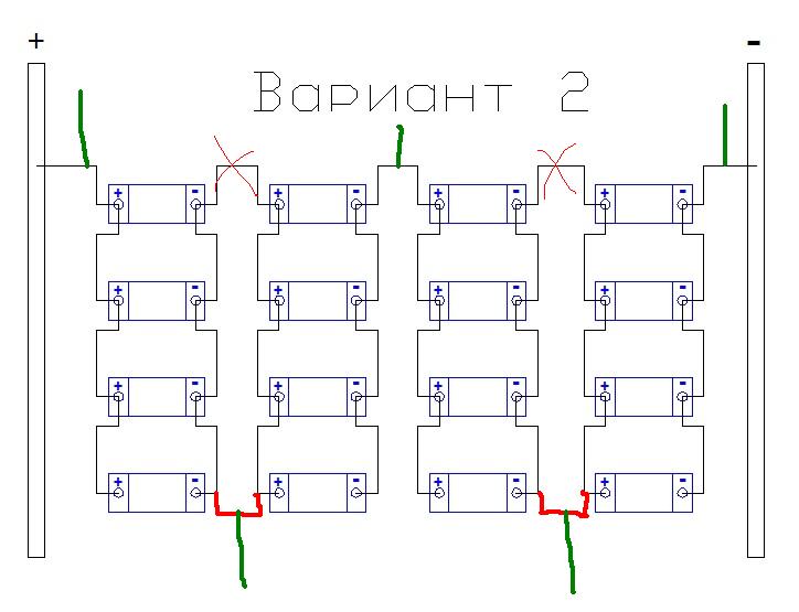

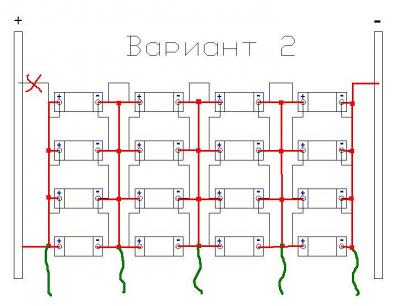

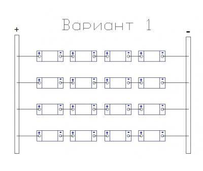

Батарейки купили G-Power GPLFP70173248 3.2 В 20 Ач. 260 штук. Кстати вот вопрос сразу по батареям. Как их лучше собирать? Два варианта:
Подскажите какой лучше?
И по БМС подскажите какую лучше выбрать. Обязательное для нее условие наличие CAN шины.

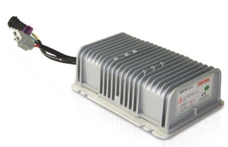

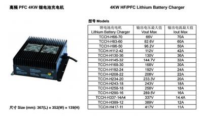

Вместе с контроллером и батарейками к нам едет DC/DC SD-200D-24 600 Вт и зарядное устройство на 4 кВт.
ФОТО зарядки
ФОТО дисишки

насколько я знаю, заводская цена в р-не 2 усд за 1АН. 260*20*2=10400. также полагаю [user]LICC[/user] помагал с приобретением. если цена другая, значит кол-во ячеек указано неверно. ну или не жпауэр, а какойто ноунейм. но даже А123 вышел бы в р-не 7-8 кбаксов
а по батарее ответ очевиден же! 2 и только 2. в 1 варианте как вы будете контролировать поячеячный баланс?

Угу вот тут и встал вопрос первый вариант дорогая БМС но зато полный контроль второй вариант дешевая БМС, но зато что там меж 7 ю ячеек творится не известно... или известно?
а в какой бмс можно контролировать поячеечный баланс? и зачем?
если вышла ячейка из строя - достаточно контролировать напряжение в секции.
в любом случае батку разбирать...

По аккумуляторам - по мне сначала соединить параллельные банки через резисторы, а когда выравняются - тогда полностью переключать на вариант 2 (при сборе батареи и всего один раз).

Зачем через резисторы? Ячейки с завода обычно имеют одно напряжение. Далее балансировать будет БМС.

Батарейку надо соединять по 2 варианту.
Ни тот ни другой.
В первом случае нет контрольных отводов для BMS, а во втором случае нагрузка на верхние по схеме банки будет больше чем на нижние.
Каждая секция из параллельно собранных элементов должна быть включена "по диагонали", чтобы сумма всех сопротивлений всех проводников по любому пути тока была одинаковая для всех возможных путей тока. Что-то вроде вот такого:
Зелёным показаны отводы для BMS.
Есть ещё такой вариант:
Несмотря на то что сопротивление проводов многие из нас привыкли считать равным нулю, при токах 100+А даже это сопротивление, даже очень толстых проводов, становится достаточно большим, чтобы внести разность напряжений в пару десятков-сотен миллиВольт, соответственно разброс токов в несколько десятков Ампер, и этим серьёзно нарушить баланс, ухудшить работу системы и ускорить неравномерный износ банок. Поэтому очень важно собирать батарею так, чтобы эти сопротивления были сбалансированы и вносили минимальный вклад только в общую работу батареи, но не в работу отдельных банок.

maleficus
Спасибо! Очень полезная информация. Буду иметь ее в виду при сборке батарейки.
