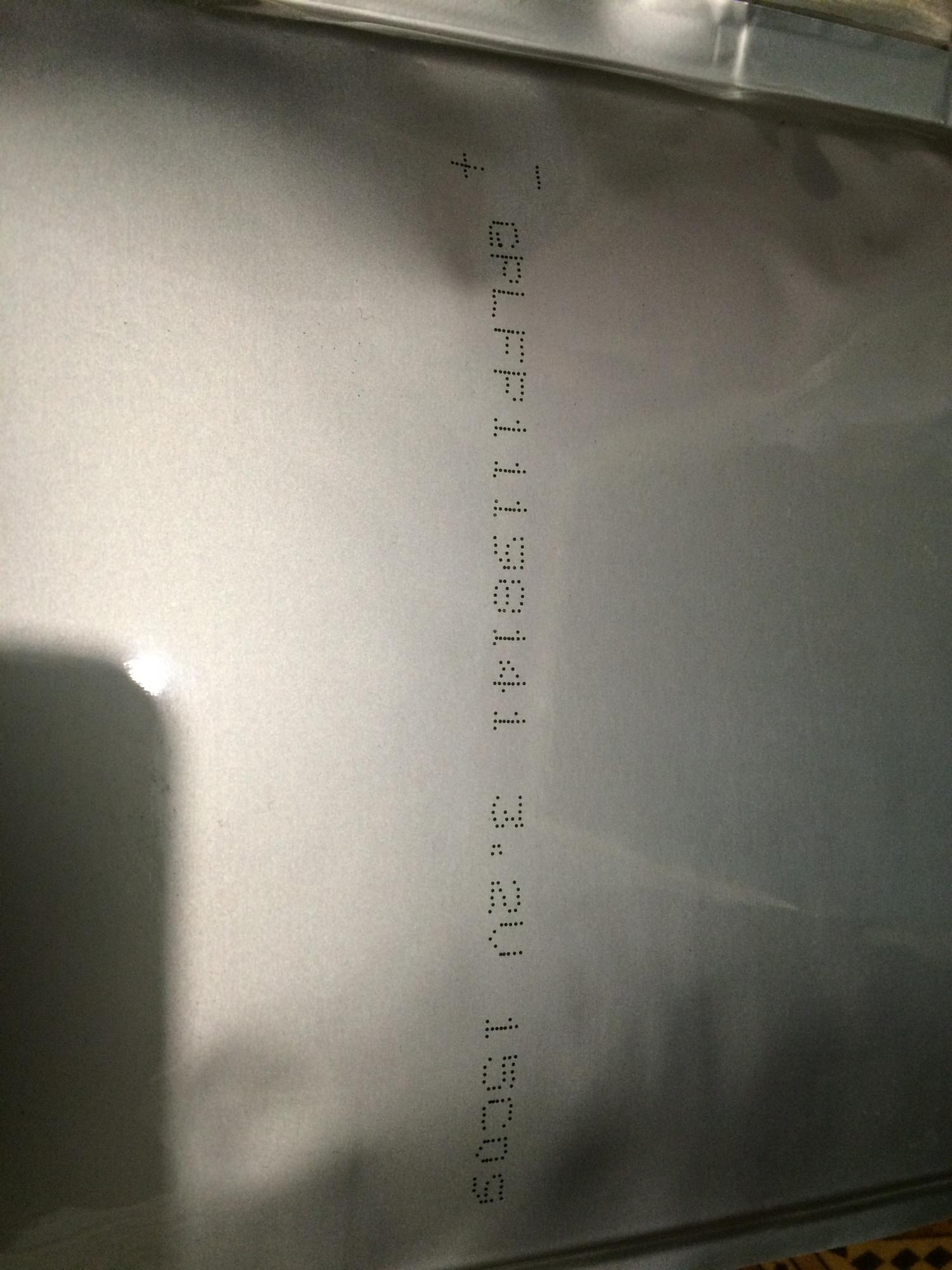

Кто поможет ?
Собрал тестовую батарею для байка. 37 элементов GPLFP11198141 3.2v 15C09. Мотор крутится. Колесо крутится. Но есть проблема.
Полностью заряженная сборка выдавала 137,2 вольта
Тестил минут 40. Напряжение упало до 110 вольт.
Подключил зарядник, через 23 минуты зарядник сказал готово.
После этого еще минут 30 тестил. Отключил все кроме DC/DC инвертора (инвертор имеет третий провод управления - выключил)
Оставил на 2 часа. Возвращаюсь 9 элементов из 37 вздулись.
Кто сталкивался помогите советом.
Разобрал сборку, все вздутые элементы не имеют физических повреждений. Напряжение на элементе 3.358 расхождение 0.003.

Igor154
Можно фото маркировки "пелемешек" завод обычно отбраковку маркирует..

Маркировка на всех банках одинаковая

Вы их убили заряжая напряжением 3.83 вольт на банку!!!!!!!У этих пакетов отсечка 3.65 вольта!!!!!

Всем спасибо история продолжается.
Купленное зарядное устройство выдает напряжение выше заявленного. Собственное мнение о не кретичности ошибочно.
Зарядник TCCharget Model TCCH-H135-32
BMS Orion 36 (Rev-E2)
BMS справится с этим зарядным устройством не может. CAN шины в заряднике нет. Есть только контакт (+) (-) (ENABLE)
На BMS есть контакты (Charger Safety) (Charger Enable) (Discharger Enable)
BMS подключена
При подключении зарядника на 30 сек 9 ячеек вывалились в аварию.если считать от (-) 1,2,3,5,6,8,9,34,35

mr.Dream
Убило ячейки не напряжение, а разбаланс. 141,8/37=3,83В. Лифер можно зарядить до 3,9В без (особого, быстрого) вреда их здоровью, но рекомендуют заряжать (по даташитам) не выше 3,65В. Желательно уровень балансировки на 3,55-3,60, так будут дольше жить и внутреннее сопротивление со временем не будет прогрессировать.
В вашем же случае, через остсутствие устройства контроля и балансировки (BMS) некоторые элементы зарядились (полностю) быстрее других, и при попытке поравнять общее напряжение с напряжением зарядного устройства самые "шустрые" перезарядились. А учитывая то, что у лифера после 3,6В напряжение при стабильном токе увеличивается очень резко (грубо - заряд одни не берут уже), вы их перезарядили до 4,5В а то и больше. У меня тоже при 4,7В был такой винипух, когда один пакет от свинцовой зарядки на 6В тестил ))
Пакеты эти главное не выбрасывайте. Дайте отстояться несколько суток для прекращения выделения газов. Можно чуток подрязарядыть. Потом сделать малюсенькое отверстие где то в месте отсутсвия металлических электродов, выдавить воздух, потом сильным разрежением (вакуумный насос, шприц) отвести остатки газов, стенки пакета должны плотно прилипнуть к электродам, пакет от этого должен стать жестким на изиб. После этого быстро загерметизировать отверстие. Скотч подойдет. Элементы после этого можно эксплуатировать без боязни. Только вот из за гидролиза электролита они конечно же не будут иметь характеристик новых. Вырастет внутреннее сопротивление, емкость упадет не сильно. Лифер живучий, но перезаряда боится, как и все ))
Но БМС вам нужно в любом случае, так как эти пакеты теперь могут иметь небольшой саморазряд.
