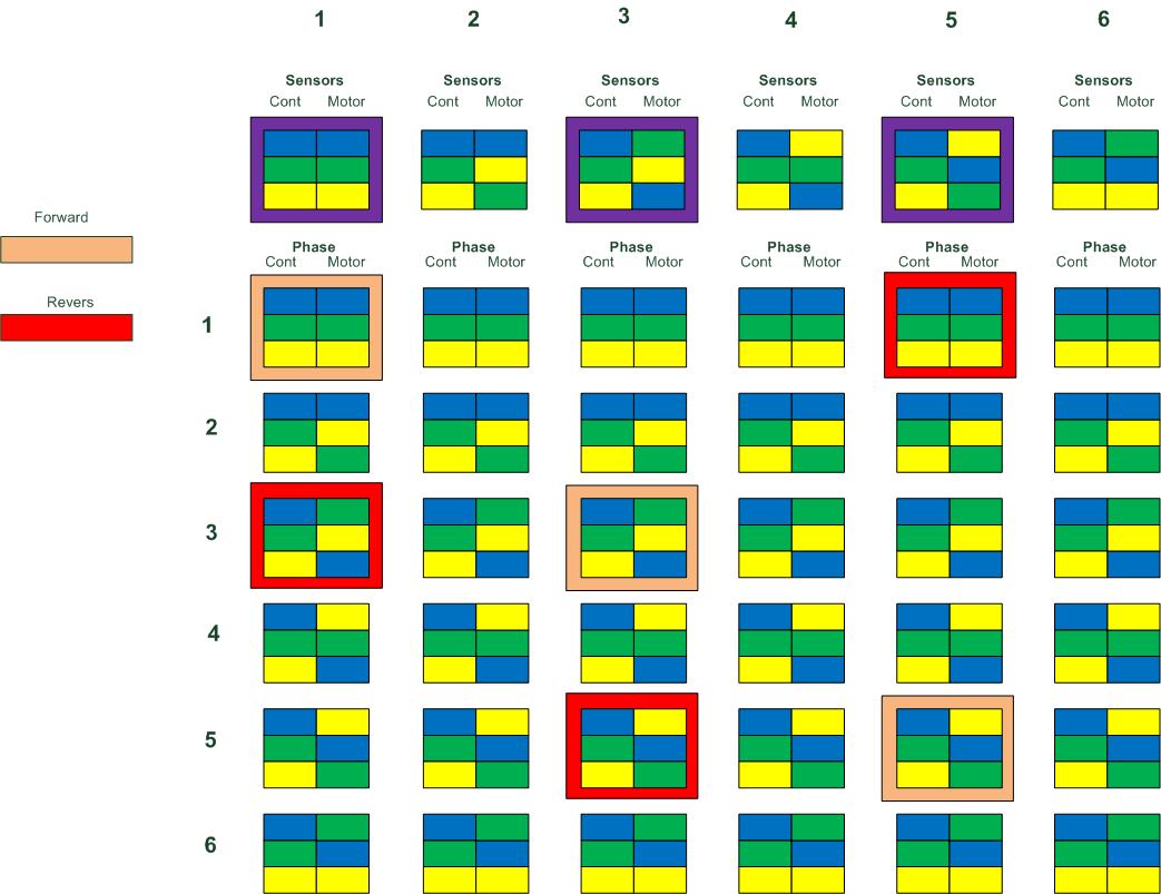

Столкнулся я с интересным эффектом , сразу я не смог найти на форуме подобного , есть упоминания но вроде как вскользь ... Может не внимательно читал , так что прошу  пинать не особо сильно ...
До недавнего момента мне  как то везло - фазные и сенсорные провода контроллеров и МК вполне соответствовали друг другу ...   И вот  столкнулся я  с подключением MAC к  китайскому Kelly  KBS72121D. Не особо владея теорией BLDC,  я был  вполне уверен, что при подборе сочетания фазных и сенсорных проводов между контроллером и мотором из 36 вариантов  существуют всего 2 , один  - устойчивое вращение  , другой , соответственно, реверс  первого.  Зная, что все давно уже придумали за нас , я полез на ES, где вполне известный товарищ crosbreak, задавался тем же самым вопросом, и в итоге у него получилось 3(!) варианта подключения ,  ессно с вращением в одну сторону ...  Воспользовавшись его сведениями,  я также получил 3  варианта , причем  все эти 3 варианта были идентичны по rpm, току   и  моменту (навскидку конечно, проверялось дисковым тормозом).  Т.е. абсолютно штатные режимы работы.  И как из них выбирать рабочий?  Почесав репу ,  я первоначально приписал это волшебство контроллеру Kelly , однако  понял что немного не так :). Стоит сказать , что Kelly  требует в настройках прописать градусность холлов мотора,  а про этот параметр у МАС особо то никто  и не знал или не задавался этим вопросом . Пришлось восполнить некоторые пробелы в познаниях :) , воспользовался  методом и китайским тестером для контроллеров и МК. Оказывается там ( в тестере) даже светодиодик есть 60° , и загорается он когда все холлы в единичку встают, а в противном случае 120°, т.е. надо было инструкцию читать :).  Определил - МАС 120°.  Пока разбирался с градусами  не давала покоя одна мысль,   какая разница контроллеру  какая фаза первая , если они в 120° варианте холлов  идентичны? Т.е. зная соответствие  фазы датчику  вполне можем иметь 3 варианта подключения!. Сказано - сделано. Нарисовал табличку, подключил инфинеон , у которого с МАС'ом полностью совпадают цвета фаз и холлов.  И вот они,  теоретические 3 варианта практически работают! Т.е. у мотора с датчиками 120°  должны быть 3 варианта подключения для вращения,  скажем так в штатном, направлении  и 3 в обратном!   Но оказывается все опять придумали ранее , почти год назад вот здесь об этом писал  [user]nikvic[/user].  Для полноты эксперимента  я решил найти 3 варианта  подключения для реверса. В соответствующей теме  ( честно говорю, читал не очень внимательно)  сказано - для реверса  поменять 2 фазы местами  и соответствующие холлы , что вписывается в мое понимании логики работы. Более того , [user]nikvic[/user] здесь  писал:
ЦитироватьТеперь о том, как "поймать" требуемое вращение для мотора-120 и простого контроллера-120, выбирающего коммутацию по текущему сочетанию сигналов холла. Никакой нужды перебирать 36 комбинаций нет - контроллер не видит цвета проводов :).
1/ Для каждого подсоединения фаз существует одна комбинация подсоединения холлов, дающая уверенное вращение. Если его направление и нужно, то Ок.
2/ В противном случае меняем местами два фазных провода и идём к 1/ :) .
Итого - максимум 12 вариантов перебора.
Что опять же логично.  Однко ж, я был удивлен не обнаружив  вращения там где я ожидал , и где [user]nikvic[/user]  обещал что оно обязательно будет ... :)  Все же комбинации реверса я нашел. Составил картинку что бы было наглядно  и можно было обмозговать полученное... Т.е. для реверса надо полностью изменить порядок фаз (как бы сдвинуть вверх чередование) не трогая при этом сочетание холлов!!! О как!!!  Надо подумать ...
Итак.
MAC , обмотки треугольник ,холлы 120°, подключение к Infineon 306 от Paul, цвета проводов контроллера и  мотора полностью совпадают ( штатное включение - столбец 1, ряд 1) , в настройках Infineon  выставлены холлы  120°
Вот как то так получилось ...   Если, что непонятно задавайте вопросы.. Или может я чего не понимаю  :pardon: Так же заранее извиняюсь если это повтор и уже где-то было , но мне было интересно и увлекательно , чем   с вами и делюсь ...

Собсно , предварительные выводы, тезисы , возможно спорные:
Не все йогурты  BLDC  имеют всего лишь  2 варианта подключения фазных/сенсорных проводов. BLDC   с холлами 120° имеют по 3 варианта  с одинаковыми характеристиками ( так ли это ? ) на каждое направление вращения. И отсюда - макс кол-во вариантов для подбора - 12.
Выяснить расположение холлов  на 60° или 120° можно весьма не сложно
Утверждение [user]nikvic[/user]
Цитировать1/ Для каждого подсоединения фаз существует одна комбинация подсоединения холлов, дающая уверенное вращение. Если его направление и нужно, то Ок.
не верно ...  по крайней мере не всегда верно ...
silayma2
Я пытал мотор RV-100, там тоже 120 градусов. Нашел три варианта из 36 при которых мотор вращается только в одну сторону и ток потребляемый одинаковый, контроллер инфинеон 312
telnet
все верно ,  должно быть еще 3 реверса .  Правда   есть здравая мысль , что режимы прямого вращения и реверса могут отличаться по характеристикам. У RV-100   соединение обмоток какое? треугольник звезда?
