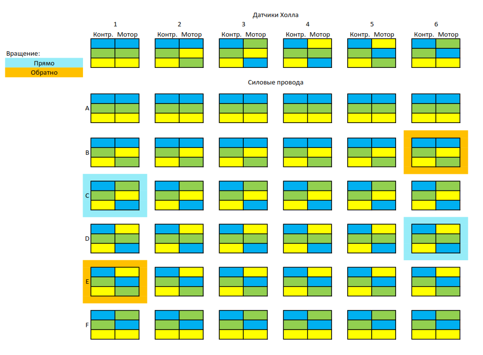

Добрый день уважаемые форумчане.

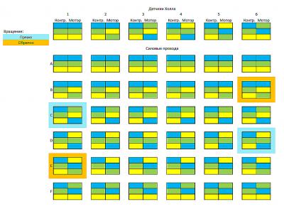

Собираю самодельный самокат из мотор-колеса от гироскутера (естественно :-)). Мотор-колесо 36В 350Вт 120°.
При первом подключении (все провода по цветам) мотор вращался медленно и трещал. Я погуглил и нашел информацию о том, что может быть неправильная фазировка и есть таблица, по которой можно перебрать возможные варианты фазировки, что я и сделал и нашел таки варианты при которых мотор колесо вращается без посторонних шумов и стабильно (я прилагаю еще эту таблицу с моими вариантами).
Но, при варианте "1С" колесо потребляет 8А на максимальных оборотах на ХХ и крутится в одну сторону и крутится очень быстро, а при варианте "1E" крутится в другую сторону, потребляет до 1А на ХХ и крутится немного медленнее.
С вариантами "6B" и "6D" аналогично, но наоборот при "6B" потребляет 8А, а при "6D" - до 1А.
Так вот я не пойму, что за режимы это и как все таки правильно его подключить?
Если не в ту тему задал вопрос, то прошу прощения и прошу перенаправить в нужную)
Заранее благодарю.
saska
Конечно правильный режим это 1а.
Вы имеете ввиду который ток до 1А потребляет?
А как на счет того режима, когда больше ток, но и скорость увеличивается? Что ж это все таки за режим? и почему оно вообще работает в нем?
saska
Видимо получилось с опережением. Тяга с ноля будет меньше. 8 ампер это через чур для холостого, перегреется. Если интересно можно ведь и опробовать на практике оба варианта.

Тут видимо у вас контроллер принимает какой то не верный режим, у меня штук 5 китайских и не у одного не выявилось такого режима, либо крутит либо нет. Или брать навороченный, который может сам подстроится под угол или из меню. Тогда и кпд и тяга будут оптимальные. А 8а для примера у меня жрет на холостом ходу  вот такой движок.

saska
Вот и говорю, что для таких двигателей с таким напряжением до 1А и должно быть. Другие подключения с большим потреблением не стоит рассматривать.

Цитата: icebite от 10 Май 2019 в 21:51А насколько большие обороты ?
Сложно сказать более точно (так как нечем померять кол-во оборотов), но на вид, субъективно, раза в 1,5 быстрее.
Цитата: icebite от 10 Май 2019 в 21:51и  после 20 км.ч. сгорел фет
Вот после этой фразы мне теперь даже не хочется пробовать этот режим  :-\
Так что, пожалуй, буду все таки юзать режим с меньшим потреблением.
Спасибо тем, кто ответил :wow:
