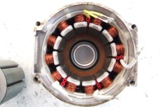

Wechnokisliy
Обмотки мотора нужно делать серебряной проволокой, это уменьшит нагрев и улучшит распределение тепла.
Нет я не пошутил(с)
senya
Нет я не пошутил(с)
Разница в теплопроводность серебра и меди не более 7%, и проблема не в распределении тепла, а в его рассеивании, да и проблемы такой в этом проекте нет... :-)
se80
[user]Wechnokisliy[/user], [user]senya[/user],  есть решение, как в тот-же объем засунуть больше меди, и оно используется на одном очень дорогом моторе : использовать проволоку квадратного сечения .
Wechnokisliy
[user]senya[/user], В каждой не шутке есть доля шутки :-D.
[user]se80[/user], тогда уж сразу полой, и гонять там воду.
Мотор Чупы имеет большую габаритную мощность, жидкостное охлаждение само собой напрашивается.
Только сделать такое гемор тот еще.
Rocksteady
Да какой там гемор? Элементарно все делается
Медный капиляр от кондиционера в качестве теплосьемника с мотора
Радиатор от СВО компьютера - 80мм (или же радиатор из медного капиляра)
Помпа и бачек - вот и все
- все вместе стоит меньше 50$ а весит с жидкостью меньше килограмма
Подобную систему уже делали - там в мотор (q100 кажется) вливали до 5кВт - это в 10 раз выше чем он может выжить (кпд конечно плох при этом, но у Чупы с кпд все в норме а вот температуру сбавит)
senya
[/quote]Охлаждать корпус циклона бесполезно, на температуре обмоток это не сказывается, между ними и корпусом хорошая термоизоляция, почти как у термоса, проверено. Увы, не всё так просто.
se80
silayma2
Мотор в данном случае лучше воздухом продувать, предварительно его очистив. Малым объемом жидкости не снять столько тепла, а тем более с вращающихся магнитов.
Rocksteady
Цитата: se80 от 01 Апр. 2015 в 00:01
Меж обмоток полно места чтоб снимать тепло медным капиляром - пустить его там витками через стеклоткань (чтоб не замкнуло)
Короче вполне реально для человека сделавшего чупабайк
