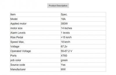

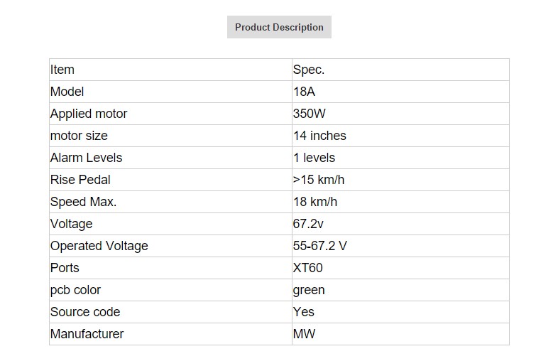

Sergius.Media
#332
[user]LEE4ER[/user], для [user]vezu4iy[/user] и для меня интереснее 18A/18B, я точно у него видел (а может померещилось?) на алибабе в продаже такие от 2шт за 55 с доставкой, когда отписывал. Сейчас вижу 18A есть только предложение от 100шт:
http://microworks.en.alibaba.com/product/60231613545-801331043/Direct_factory_18km_h_PCBA_of_electric_scooter_monocycle_self_balancing_car_controller_X3_mainboard.html

[user]vezu4iy[/user], я бы поостерёгся. 30B может даже разогнать до 18км/ч, но колесо Вас просто уронит, т.к. запаса момента вращения не будет для удержания горизонта. А вот в описании 18B есть пункт "подъём педалей" где указана скорость 15 км/ч. Но как обычно это могут быть враки и педали тоже могут не подниматься.
