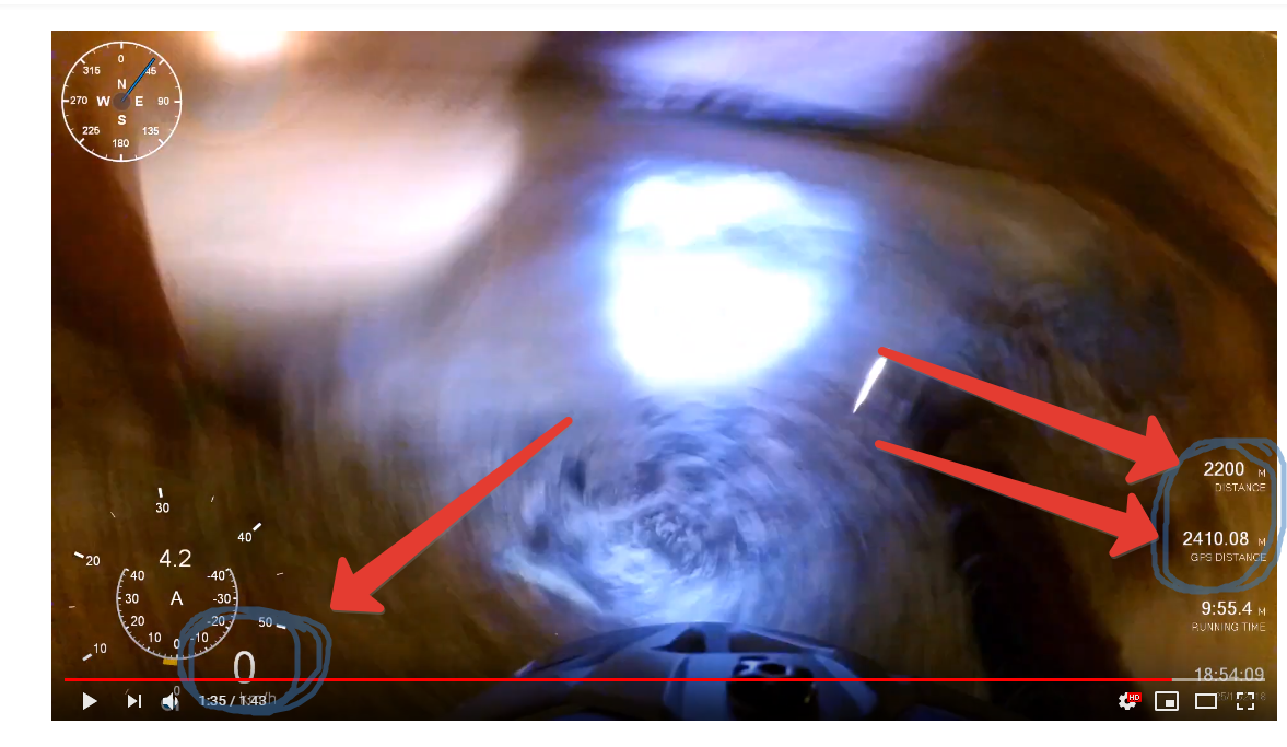

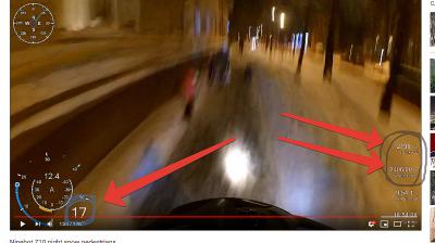

Dmitry__
Цитата: palachzzz от 31 Дек. 2018 в 22:02Телеметрия там для кого? Не 20, но 17 км/ч
Т.е. с 17 км/ч 4 метра?
Извини, но по версии lee4er, ты нуб  :hello: Я оттормозился с 18км/ч за 5.25 метра на слабом ks14b, а ты на зле. По версии моноколесников, мощное колесо тормозит мощнее :)
А куда ты свое видео удалил? Хотел померить расстояния. Есть такая программа - iPhotoMeasure. Там можно наложить перспективную сетку по вертикали и горизонтали (перспектив на скриншоте более чем - дорога, дом). Если ты узнаешь сколько шириной дорога, то вообще будет гуд.
Но там не 4 метра до ребенка...  :-\

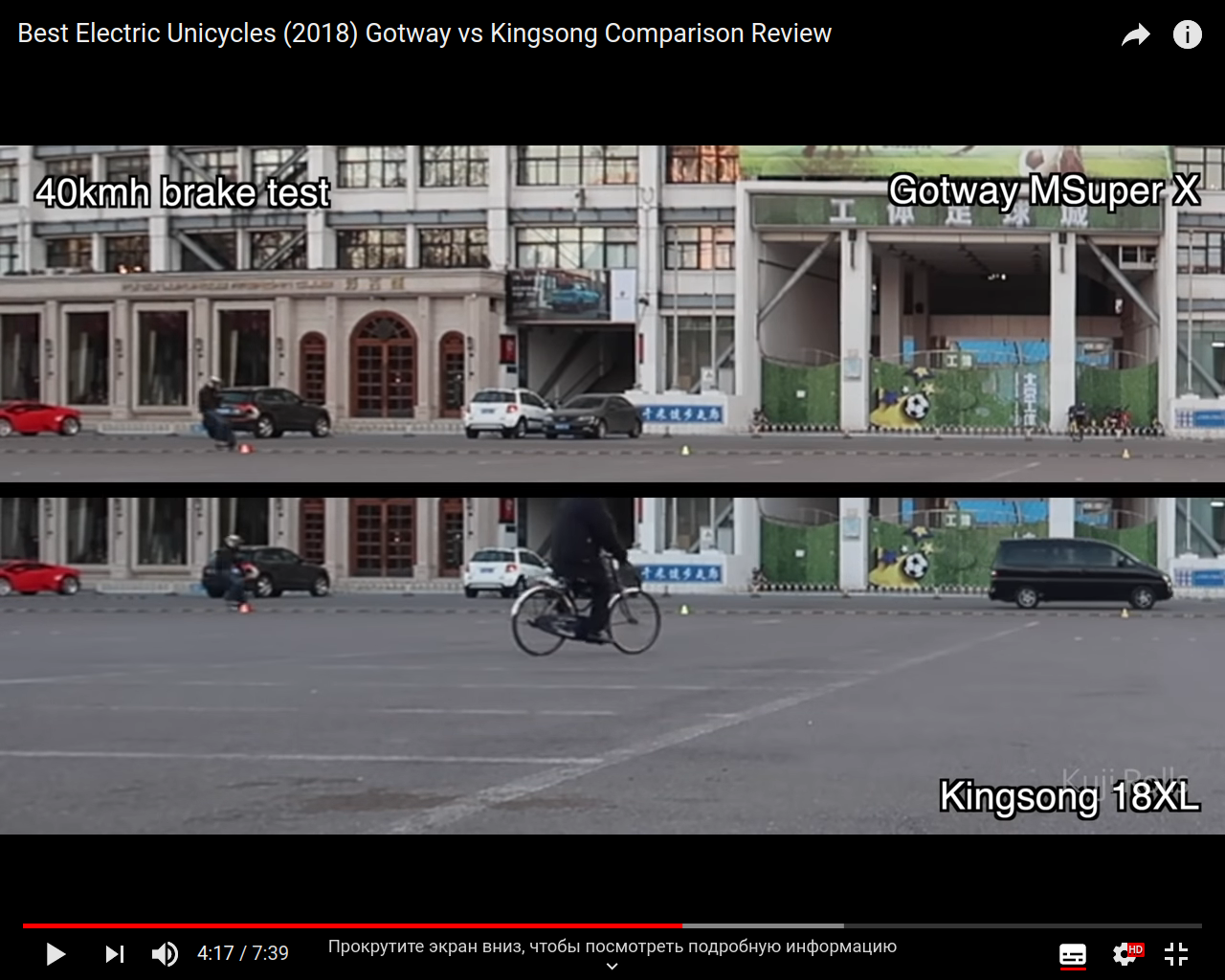

tmkt
Цитата: palachzzz от 02 Янв. 2019 в 11:27
Вот и видео актуальное подъехало, тема торможения с 3:33, там и время на перенос ЦТ и тормозной путь виден.
https://youtu.be/C9v2A3J9IyI

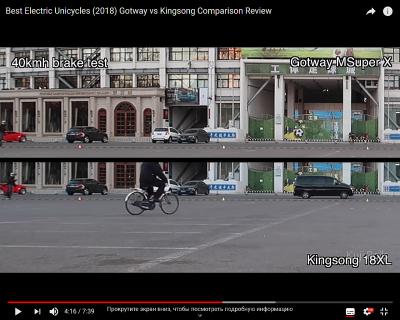

Уже круто) разгон до 50кмч у этих гаджетов очень неплох, сопоставим с моим ригидом, до 50кмч с навалом  на педали как раз столько выходит, при том что мотор у меня очень оборотистый а значит мало крутящего момента
насчет торможения смотрим 4:14
начало отклонения райдера назад - видно четко прям с самого левого края, возле красной машинки, а вовсе не от красного конуса
полностью он не остановился но пусть будет то место где он начал разворт - примем это место за точку остановки
рост китайца положим 170см, от точки остановки до начала отклонения - 9 китайцев
итого 15 метров с 40кмч
скромненько, хотя в целом не самый плохой вариант
кто еще скажет что китаец нуб?  :-D
palachzzz
Расстояние между конусами 10 метров, он по ним разгон 50 метров измеряет, косвенно подверждается по проезжающему минивену, который чуть короче половины расстояния между двумя конусами (средняя длина такого авто 4.5 метра), так что измерять китайцами нет необходимости.
Остановка до нуля на моноколесе немного проблематична, потому что основное торможение идет с сильным наклоном назад, и эффективное торможение происходит именно в таком положении, но вот снять ногу с колеса и поставить ее на асфальт в таком положении невозможно не потеряв колесо, поэтому нужно вернуться в около-вертикальное положение и только тогда можно снять ногу на асфальт. Либо нужно выставлять ногу а второй ногой ловить колесо в развороте (как в видео в этом посте). Либо уходить в обратный тик-так (то, как он делает перед тестом разгона катаясь вперед-назад). В общем к чему это я, остановиться до самого нуля и замерить дистанцию тормозного пути не было его задачей, он сравнивал торможение двух колес, и реально он прекращал торможение примерно через метр-два от второго конуса.
Китаец не нуб, но т.к. он не продавил эти колеса назад, значит это все еще не предел тормозных способностей колеса - и соостветственно вовсе не значит что если на него будет ехать камаз он не остановится еще быстрее (в случае реальной опасности). Именно поэтому особо никто не хочет доказывать вам возможности колеса показывая как он тормозит, т.к. [user]LEE4ER[/user] уже писал что он так сжег контроллер на экстренном торможении, в других случаях можно неудачно упасть задом. Чтобы с уверенностью сказать что ты достиг предела мощности колеса нужно продавить его впедед (на ускорении) или назад (на торможении). Естественно никому не хочется этого делать чтобы доказать что-то кому то.
Отлично, можем на этом считать тему закрытой?))

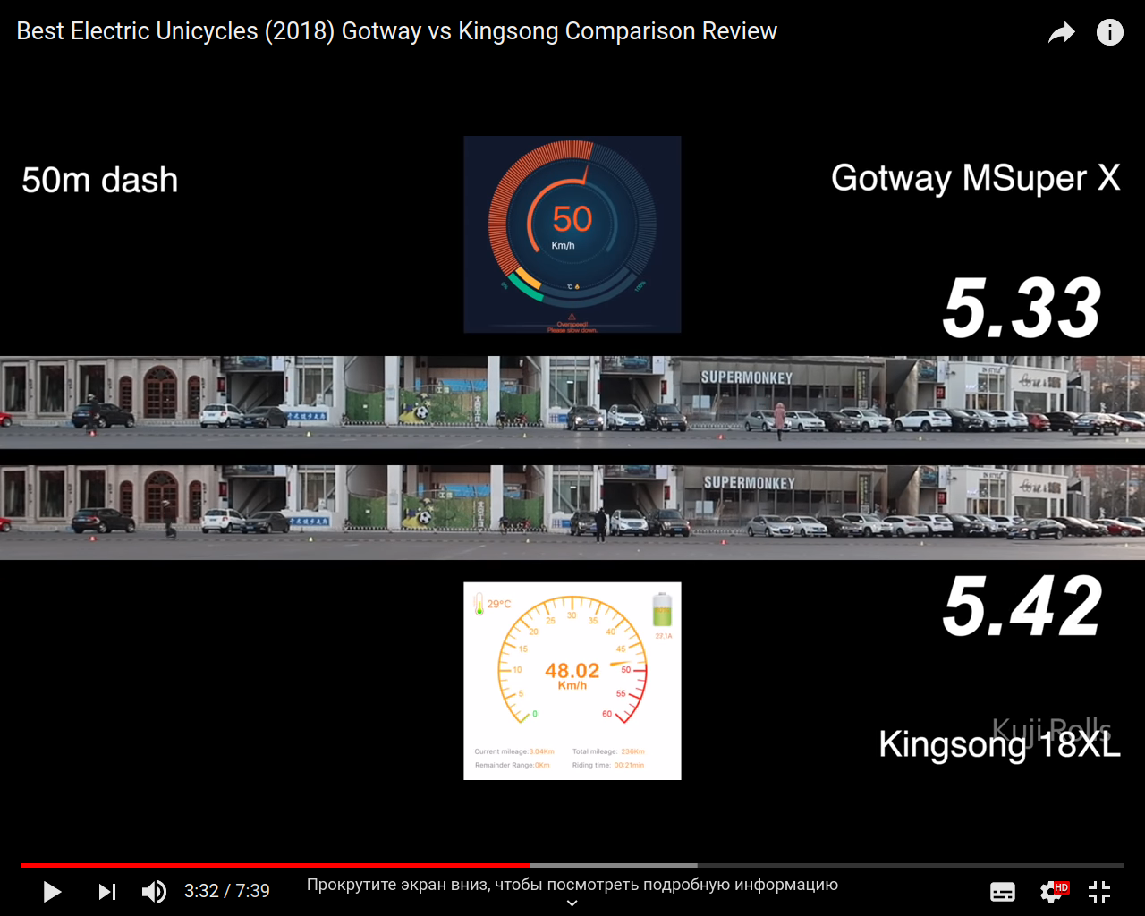

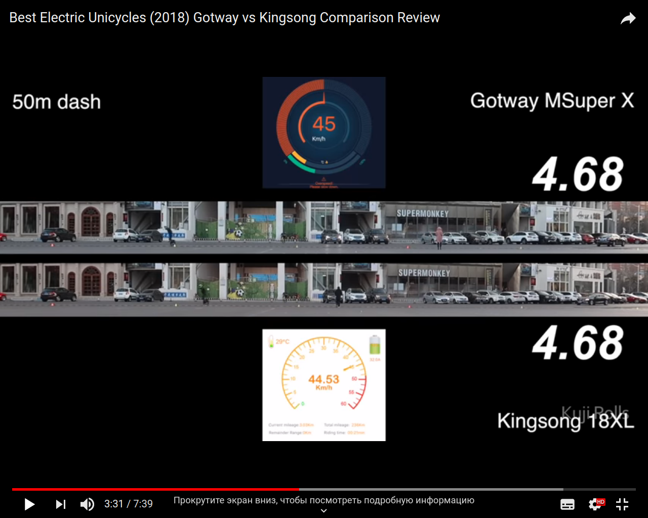

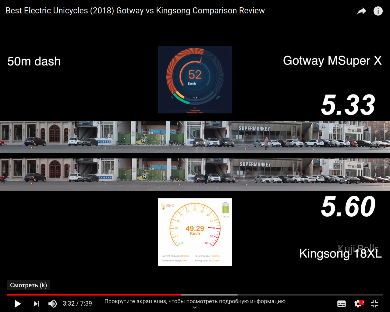

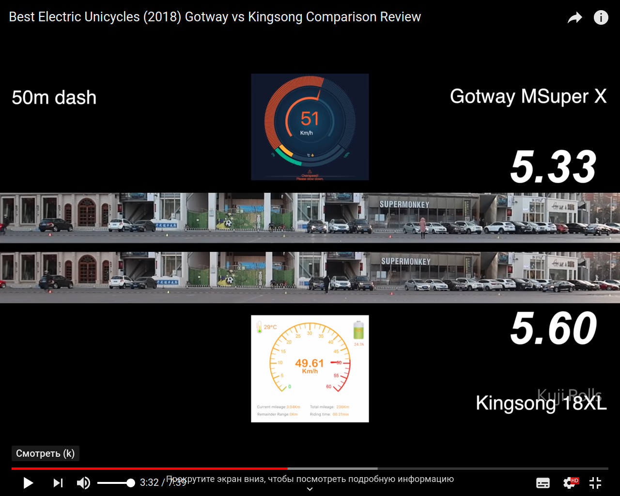

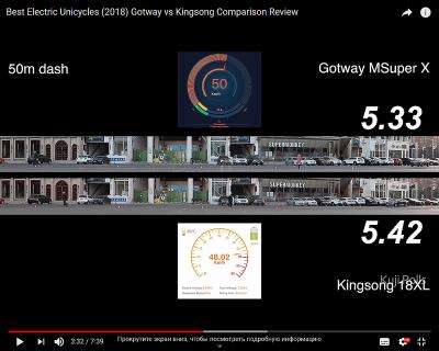

Dmitry__
[user]palachzzz[/user], это залет :laugh:
1-й скриншот, перестали ускоряться, начинают переносить ЦТ назад. На спидометре 45.
2-й скриншот, стоит вертикально, т.е. уже во всю тормозит. На спидометре 50  :laugh:
3-й скриншот, ЦТ сильно сзади, хорошо так тормозим. На спидометре 51  :hello:
4-й скриншот, уехал за кадр. На спидометре  52.
Слава логгерам :)
Surf_el
Цитата: Dmitry__ от 02 Янв. 2019 в 17:57перестали ускоряться, начинают переносить ЦТ назад. На спидометре 45.
Если перестали ускоряться, откуда потом на спидометре 50?
Добавлено 02 Янв 2019 в 18:49
Цитата: Dmitry__ от 02 Янв. 2019 в 17:57стоит вертикально, т.е. уже во всю тормозит.
Как можно "во всю" тормозить, стоя вертикально?
iSpeed
Во всю нельзя, а замедляться будешь :)

palachzzz
Цитата: Dmitry__ от 02 Янв. 2019 в 17:57это залет
По теме есть чё? Напоминаю: тема данного топика "Тормозной путь"
Я так понимаю тебя никогда тема обсуждения не волнует тебя волнует обсуждение людей, где ты должен оказаться д'артаньяном в своих глазах, а всех остальных дураками назвать.
Окей, специально для тебя "умного" поясняю:
1. логер выдает данные раз в 200 мс, за прошедшие 200 мс.
2. сам по себе перенос ЦТ не вызывает торможения если не начать при этом давить на педали. "Бросок ногами" о котором я уже говорил, можно как и использовать силу броска и давить сразу на педали, так и не использовать как бы отпуская колесо вперёд, а самому оставаться в пространстве, так и наоборот - броском ускорять колесо замедляясь самому (полезно например при наезде на бордюры).
Насчёт конкретного видео - здесь наложено 4 видео, угадать синхронизацию всех 4-х видео работа сложная, и вместо того чтобы сказать спасибо, людям которые сделали его, ты ищешь дурачков как обычно. Ведь все на что хватает тебя это сделать фото перед зеркалом, фото валяющегося велосипеда, и пожалуй все что мы от тебя видели. Ты крут безусловно, остальные дураки!

Dmitry__
Цитата: Surf_el от 02 Янв. 2019 в 18:48Если перестали ускоряться, откуда потом на спидометре 50?
Задержка показаний спидометра. Превед расчетам тормозного пути по логам [user]palachzzz[/user] :)
Цитата: Surf_el от 02 Янв. 2019 в 18:48Как можно "во всю" тормозить, стоя вертикально?
На скорости 50км/ч - очень хорошо тормозит, опустится до 30км/ч набегающий поток перестанет взаимодействовать с моноколесником экспоненциально :)

[user]Dmitry__[/user], в моих логах скорость опроса колеса 60мс (Зло опрашивается быстрее других колес), синхронизацию видео и логов свожу тщательно и регулярно трачу на это приличное количество времени, ещё есть вопросы?

Цитата: palachzzz от 02 Янв. 2019 в 22:43Dmitry__, в моих логах скорость опроса колеса 60мс (Зло опрашивается быстрее других колес), синхронизацию видео и логов свожу тщательно и регулярно
Кто тебе сказал, что моноколесо правильно выдает мгновенную скорость? Ты же программист...
Давно тебя хотел спросить про все эти задержки, но не хотел разводить флуд, а тут такое шикарное видео :)

Колесо считает скорость и расстояние по сигналам датчиков холла, в моторе 28 (у зла 30) полюсов и три датчика 120°, т.е. контроллер получает данные о скорости 84 (90 у зла) раза за оборот колеса. И он это делает, т.к. при езде на грани писков любой кратковременный подскок на неровности моментально вызывает писки (там доля оборота колеса происходит), на длинных дистанциях пройденное расстояние примерно сходится с расстоянием GPS и линейкой яндекс-карт. Т.е. расстояние оно считает точно, нет оснований не верить скорости, но тут есть исключения. Например 18L искусственно завышает пробег на 17%, при этом скорость показывает честно. А MSX имеет баг в контроллере, из за которого он может забыть километров 10 пробега прямо на ходу (но забывает сразу много, не метры).
Никаким колхозом не посчитать скорость и расстояние точнее, кроме как подключить свой колхоз к штатным датчикам холла
