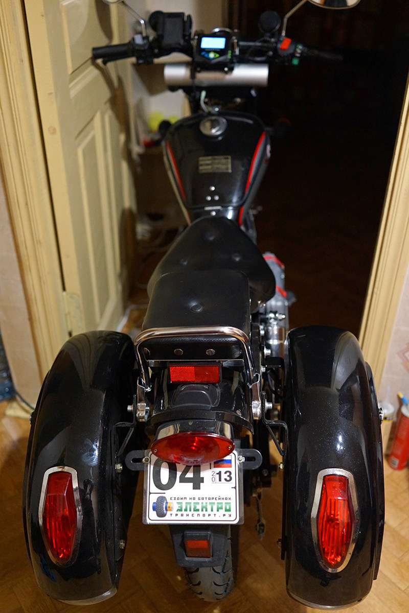

Сегодня установили боковые кофры - совершенно другой вид...
Осталось решить с музыкой. Может кто подскажет разумный комплект с сабвуфером?

Байк зачетный, где хранить собираешься? Я как представлю что его надо втащить на 6 ступенек (даже если с газом) у себя в подъезде, сразу пропадает желание делать себе такой, а так чопперы обожаю.

У меня 1й этаж и есть рельсы на ступеньках, т.е. проблема больше не в закатке наверх, а в двух тугих (сцуко!) подъездных дверях. Завтра собираюсь это все испытать (уже сегодня). В другой квартире (к которой тоже имею некоторое отношение) есть грузовой лифт, т.е. собираюсь протестировать на степень гемора и этот вариант парковки.
С боковыми кофрами изменился вид во взрослую сторону, но и добавились проблемы габаритов парковки и т.п...
Надеюсь, Капитан завтра обнародует видео с кофрами и 80+км/ч...

Да..., с боковыми кофрами конечно более взросло, но в подъезде еле вписался...((, все-таки совсем не V1 и, тем более, не лисапетик...
На данный момент в процессе проектирования и установки аудиосистемы. Это очень важный момент безопасности и комфорта (во вторую очередь)! Приобрел компактную компьютерную аудиосистему 2.1 с питанием 12В. Буду допиливать... Мото колонки в продаже - ниачем, орут - басов нет, да и не особо они им нужны, когда дырчание такое...

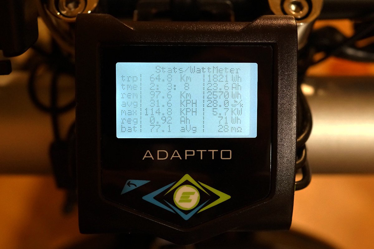

[user]eTyson[/user], озвучте максималку, которую удалось выжать с мотора ?

Начну по порядку. На днях более/менее точно выставил показометр на максе, у этого мотора 16 пар полюсов, теперь скорость на обоих спидометрах совпадает, соответственно, только теперь можно надеяться на корректность остальных параметров зависящих от Speed ratio. Поскольку регулярно лил дождь, я несколько дней не выезжал. Вчера поехал в Соколя, чтоб смонтировать музыку. По дороге туда контроллер стал глючить, самопроизвольно перегружаться, чего ранее не было. Короче, за все 22км пути раз 30-40 это было - очень неприятная хрень, когда надо ускориться, или перестроиться, а оно не едет в этот момент. Приехал в Соколя, проверили проводку - соплей не обнаружили. Позвонили Евгению из Адаптто, тот посоветовал попробовать полный ресет. Вроде помогло... тьфу, тьфу, тьфу... После автодетекта c OVS 2 вывешенное колесо продемонстрировало 114,8км/ч.
Вот статистика поездки туда и обратно + покатушек (не только меня) в самих Соколях.
Ну про 114км/ч я уже пояснил, откуда они взялись. Реально я пока более 90км/ч не разгонялся, т.к. не было возможности. Да, ездил на нормале с 60А батарейного и 200А фазного. Впечатляет динамика разгона (даже в горку) и малое среднее потребление. Сегодня подвез Капитана от Соколей до Ленинградского вокзала, т.ч. тест на нагрузку 240кг аппарат прошел :-). + аудиосистема с сабвуфером радует..., теперь веселее и заметнее...
Вот так это выглядит при заезде в квартиру

Без ОВС-а при автодетекте показывал 90+км/ч.

ОВС  поднимали  до 3 ток на холостом не подымается сильно. Скорость увеличивается. 1 ОВС примерно + 8 км/час
