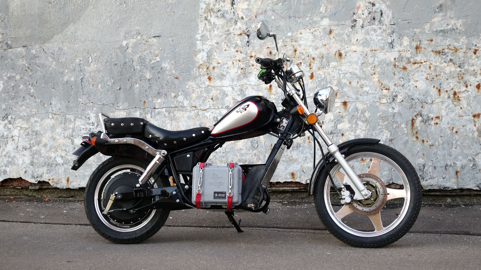

eTyson
#123
Цитата: Цуриков от 06 Июль 2015 в 16:39...Какие жидкости народного потребления в бак заливать планируете? :-) :-)
Литий :-)..., а если серьезно, Александр, ты не заметил, что бак разрезан и переделан в бардачок? Он конечно не особо вместительный, но без него на вид совсем не мотоцикл, а какой-то велосипед "Козырь". Там планирую возить зарядку, инструменты, всякие мелочи.
