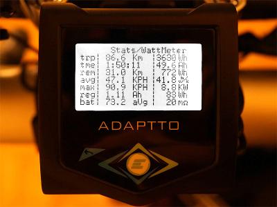

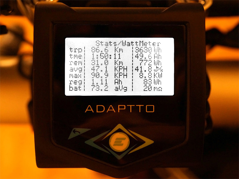

В ночь с пятницы на субботу решил прокатиться в режиме "газ в пол" по Москве.
Вот какая статистика в итоге получилась

отличный расход для средней под 50   :wow:

Спасибо, Андрей! Да, мне тоже так кажется. У этого мотора расход не сильно более пирога :-) и, кстати, во время этого длительного теста температура мотора не превышала 65 градусов. Ну а если ехать разумно, как мы привыкли экономить, то по городу при крейсерской в диапазоне 45-65км/ч выходит в районе 25вч/ч/км, что сопоставимо с велосипедами.

[user]eTyson[/user], Расход шикарен, сегодня ездил на дачу/сдачи средняя 50 макс 70, расход 41. (Горки подпортили статистику:))
Температуру не скажу, т.к. датчики еще не поставил. (На 48в почти не греется).
