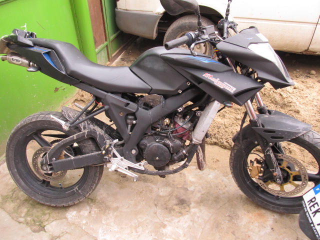

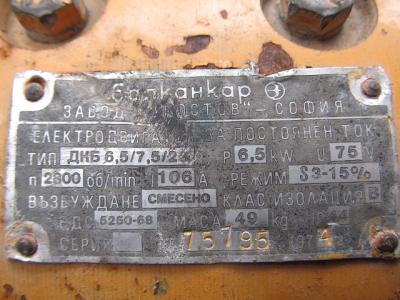

Добрый день форумчане! Застряла в голове мысль о переделке в электромотоцикл, лёгкого бензинового 2-х тактного мопеда. Аппарат уже куплен, вот такой:    http://auto.ria.com/auto_malaguti_drakon_13462193.html
    Малагути дракон, 80 куб, тюнинг, едет 110км вчера проверил.
  Контроллер Куртис, ещё не куплен. Батарея полимерная на 72 вольта/ 50ач. Так вот вопрос в целесообразности всей этой переделки, - шум дудки резонатора, никаких бензина тосола и масла,  + тишина. Теперь из хотелок: планирую подобрать звёздами такое передаточное соотношение, чтобы максимальная скорость была под 110км/ч. долговременная 90км/ч. Ёмкости батареи думаю будет достаточно для пробега в городе до 80км.
FPatrol
А Вас вес движка в 50 кило не пугает ?
aleks17121960
Моторчг практически не форсируется,поэтому 110км/ч-это врядли.Электромоты проектируют обычно по максимальной скорости,она же крейсерская,учитывая запас мощности минимум 20-30%.Так что 90км/ч ваше все.Но мотор тяжел,сильно динамику понизит такая масса.Может,Марс или Е-Тек прикупить,лучше трехфазный?Пусть даже Б/У.Тогда и КПД повыше будет(пробег больше),и мотор в 12-13кг впишется.Они на 6-8кВт не слишком дороги.

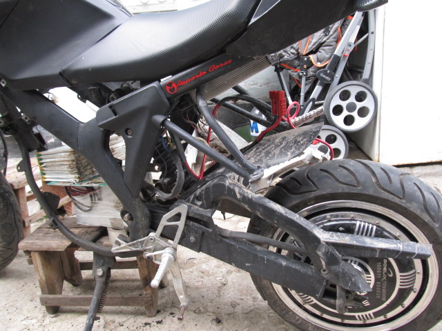

пётр 74

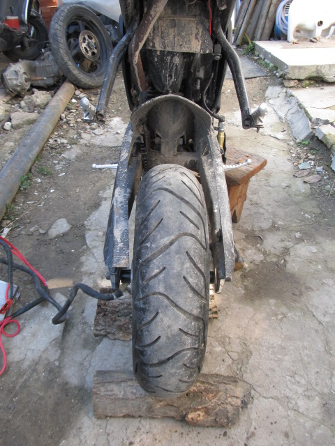

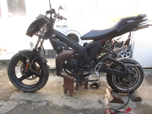

Короче решил я сегодня снять заднее колесо мотика и примерить на его место от моего скутера.
Смотрю, а оно как родное туда по размеру маятника входит. Ну я не сдержался и руки взялись за болгарку. Вот что получилось!

[user]пётр 74[/user], донор есть, мотор есть, АКБ есть, контроллер есть - почему пепелац ещё не на ходу?
DIVAS
[user]пётр 74[/user], Поставьте туда Кваншун 8кВт, и будет самое то что надо. И весит всего 20кг, а не 50.
Конечно, с такой гирей в колесе это будет исключительно асфальто-дорожный транспорт. Но, я так понимаю, Вам именно это и нужно.
А про 50кг/6.5кВт движок на мопеде лучше сразу забыть. Оставьте его для электрокультиватора - там ему самое место, будет хорошо колёса к земле прижимать.

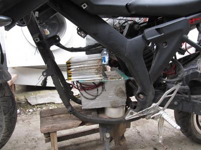

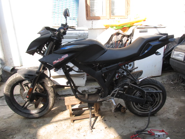

пётр 74
#9
   прикинул место под сиденьем, где был акб, там контроллеру будет хорошо.
Ну и пакеты надо как то в раме разместить, под фальш баком места полно, там и дополнительные пакеты можно всунуть и стационарную зарядку.

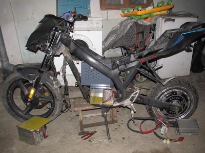

пётр 74

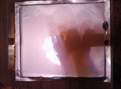

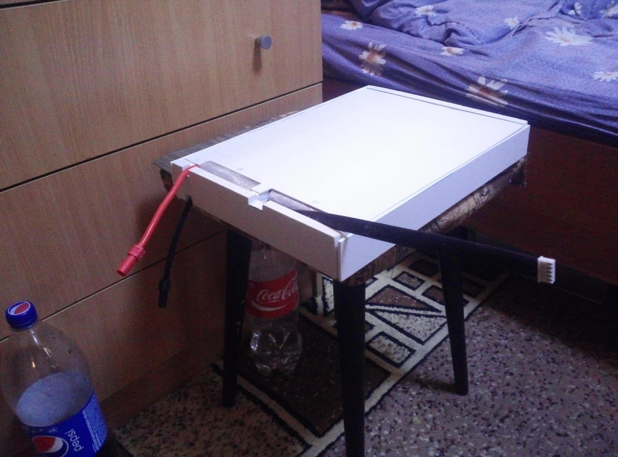

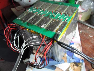

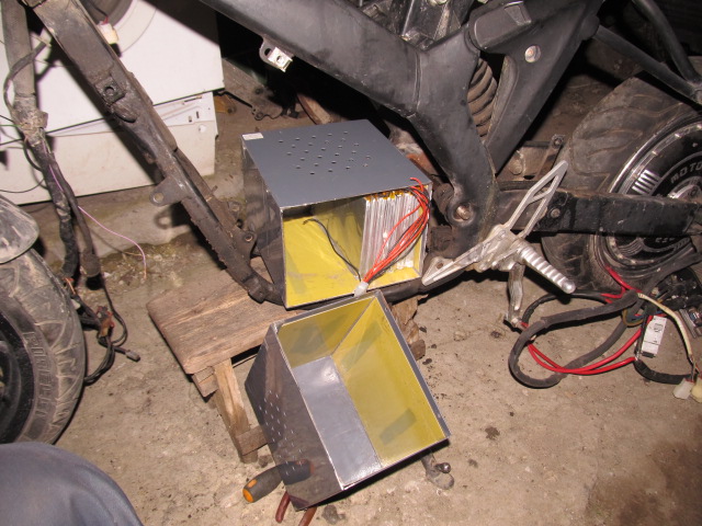

Сегодня сделал для мотика коробки для аккумуляторов.
Примерил их на раму.

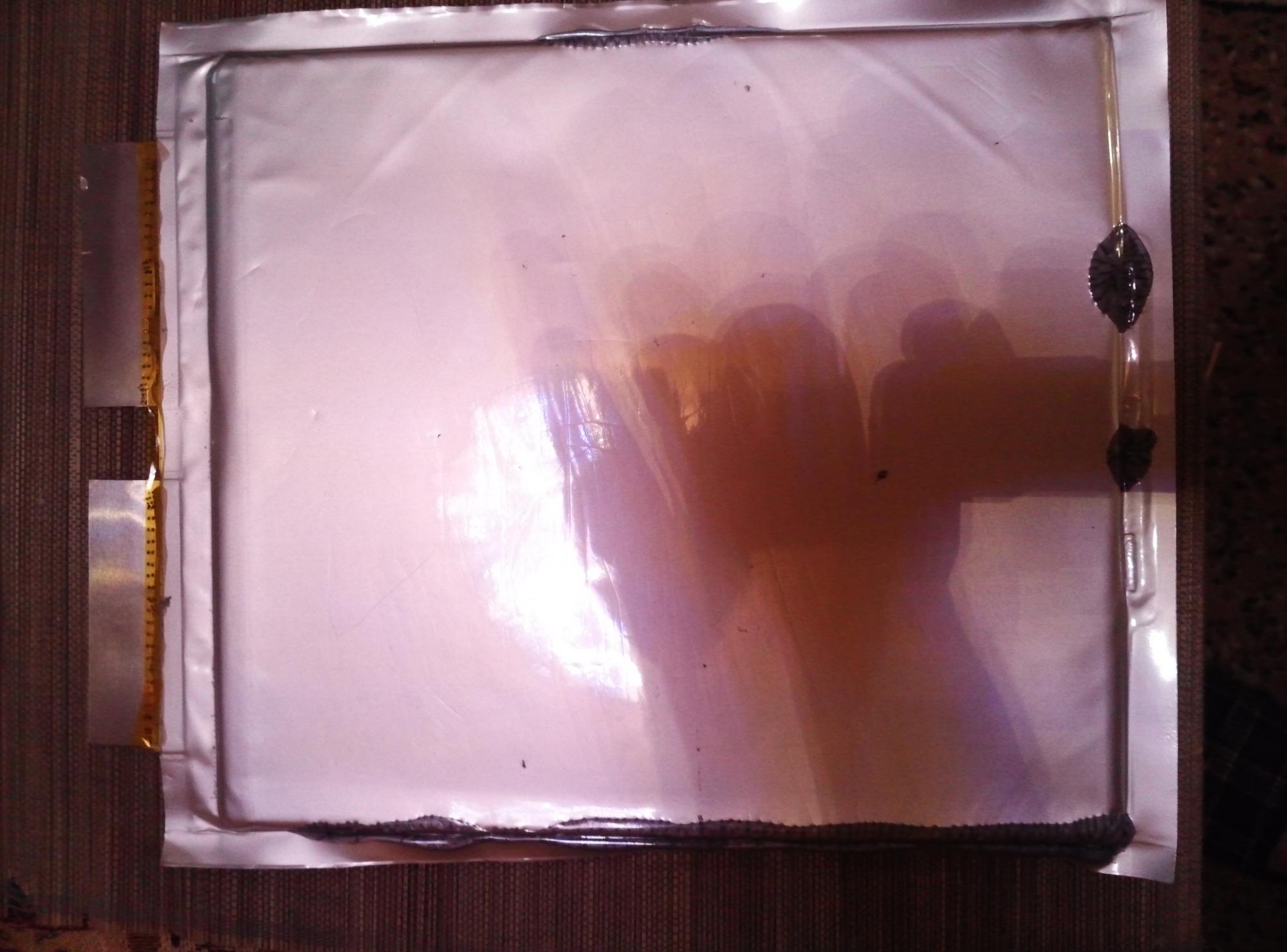

yaredik
категорически не советую ставить сборки пакетов, любых, на ребро,не проживут долго, я уже через это прошел с монстрами на первом велике убил 4 ячейки из 17, в сборке
  ( от на грузки на ребро,происходит деформация пакета смещаются пластины в ячейке,слой намазки разрушается и происходит кз  внутри пакета,далее пакет течет и умирает  ,лучше на плоскость,вот так собрал сейчас на мопед
QS motor wp50040x,макс контроллер 12000w,акб монстры 23s1p 3000втч .макс скончался!!!теперь, синусный китаец 120в, на 18000вт+акб 28s1p=3500втч,
ranger
полагаю что пакет, жестко стянутый и нормально зафиксированный в корпусе не понимает как именно он стоит ;) Т.к трение держит его неподвижным относительно стенок и соседей. А если на каждой кочке пакет ходит туда сюда, то он и в горизонтальном состоянии может протереться. Возможно с монстрами иначе, я говорю про 500гр лиферные пакеты по своему опыту.
yaredik
первая сборка, серым строительным скотчем смотана была очень сильно,в кейс батка еле еле залезла,копия пеликана,застегнулся кейс тоже с большим трудом,болтанка  в кейсе батареи, была исключена но  ячейки убились
ranger
ячейки нужно стягивать чем то жестким, смотка скотчем их убивает. Я 1 раз не стянул сразу опухли ;)
А вот если вмотать на скотч что-то твердое и притянуть им же то будет хорошо и подвижность останется почти как в родных сборках.
с уверенность сказать не могу, у меня из 10 батареек собранных вспухла та, которая была без "стяжки"
all_bud
[user]yaredik[/user], да просто сами пакеты монстры с наваренными контактами так себе, у меня при хранении лежа пара пакетов вздулись и протекли, пакеты у меня есчо из первой партии от Клава, пропайка швов у них отвратная, толщина пакетов у всех пляшет, гемоетрические размеры Д*Ш так же пляшут (как китаец посмотрел так и отрезал)).  И края рвутся только по причине одной - хреновая спайка. Шоб ложить на бок или стоя, надо делать |_| типа такого резинового профиля под каждый пакет( образно говоря вот такой настил |_|_|_|_|_|_|_|_|. Снять так сказать нагрузку со шва гермитизационного.

пётр 74
У меня в родных аккумуляторах от скутера пакеты стоя стоят, все 20 штук. на длинной части 20 см.  в высоту имеют 14 см. и так в два этажа.  Ну можно и на бок их всех положить. Но высота батареи будет на 7 см выше.  А я думал сверху зарядное ещё поставить, интегрировать в мотик. При зарядке доставать только кабель соединительный.
Andrey0479
ЦитироватьШоб ложить на бок или стоя, надо делать |_| типа такого резинового профиля под каждый пакет( образно говоря вот такой настил |_|_|_|_|_|_|_|_|. Снять так сказать нагрузку со шва гермитизационного.
Тогда проще на герметик сразу укладывать, а после полимеризации будет силиконовый коврик с нужным рельефом ;-), и разобрать можно без проблем.
