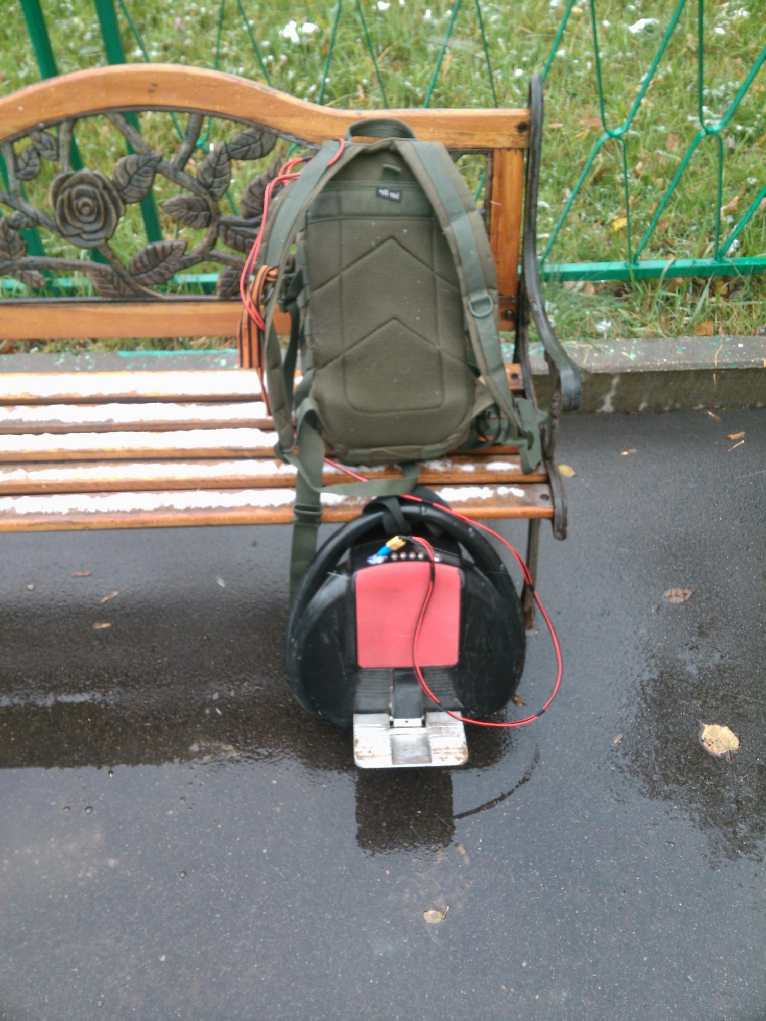

[user]TRO[/user], не буду в n-ный раз писать почему задирать напругу на слабосильных моторах бессмысленно, отмечу лишь что описанные вами негативные эффекты нивелируются нормальной 16s батарейкой. Нашел фотографию 15 года с моим тогдашним колесом:
Уже позднее я ездил на этом колесе с 2р батареей от Гота в рюкзаке, пока Гот ждал замены очередного контроллера. Не так давно это колесо ездило с 4р батареей от Кинга, ибо и Кинг и Гот были сломаны). Так вот, с нормальной батареей этот ноунейм вполне адекватно ехал свои 15 км/ч, уверенно преодолевая при этом горки и неровности. А с родной батареей вырубался от порывов встречного ветра, про горки вообще умолчим.

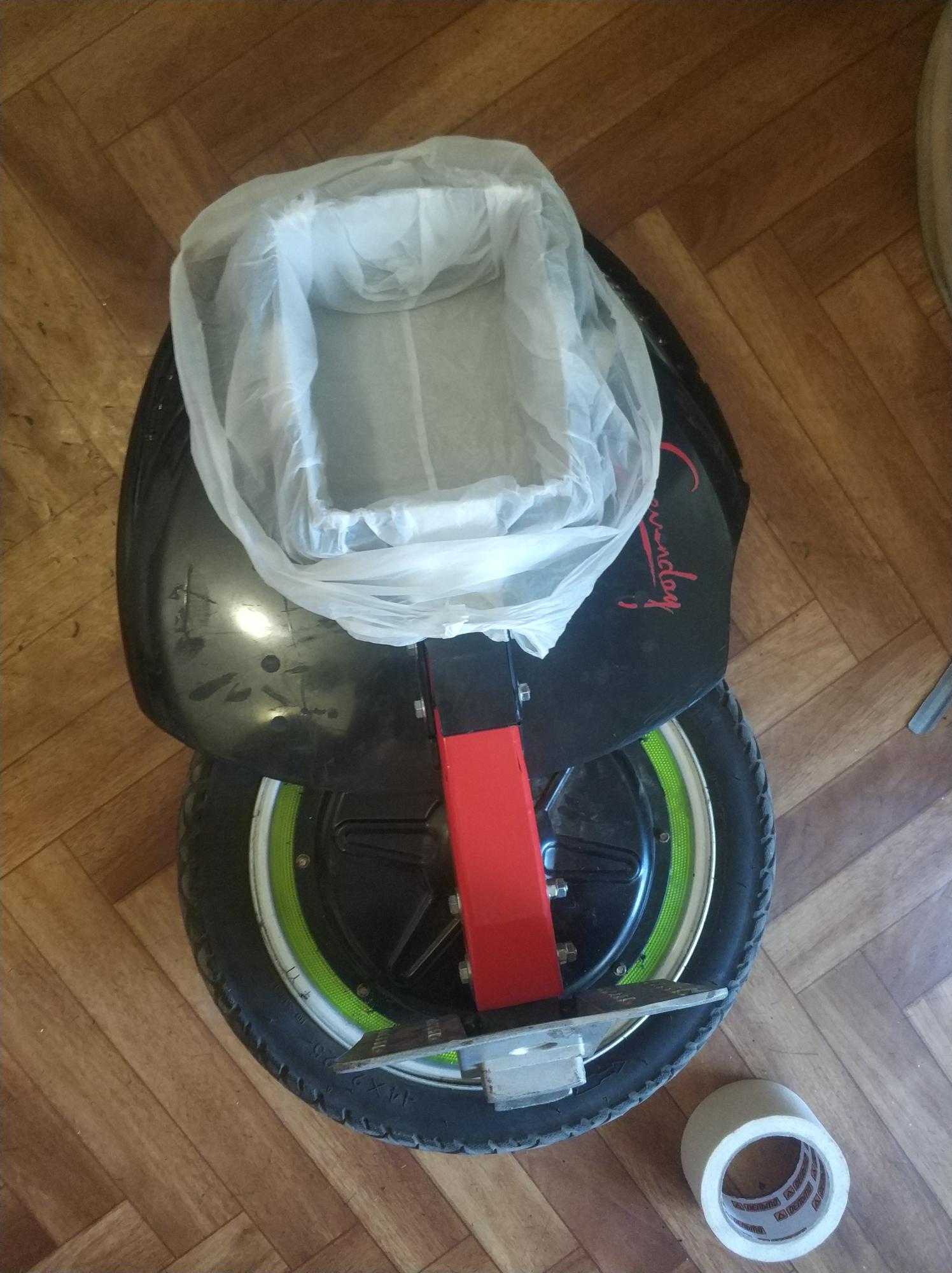

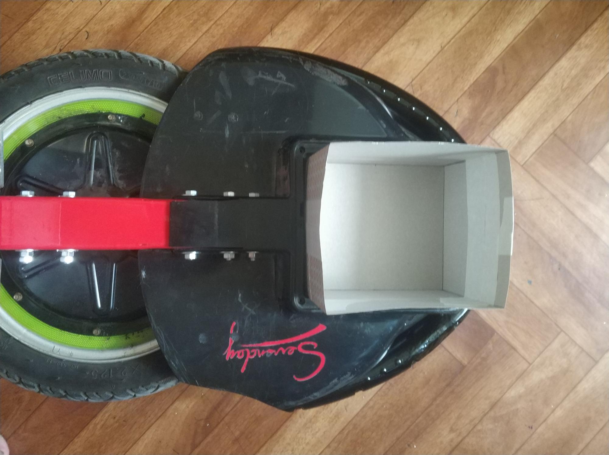

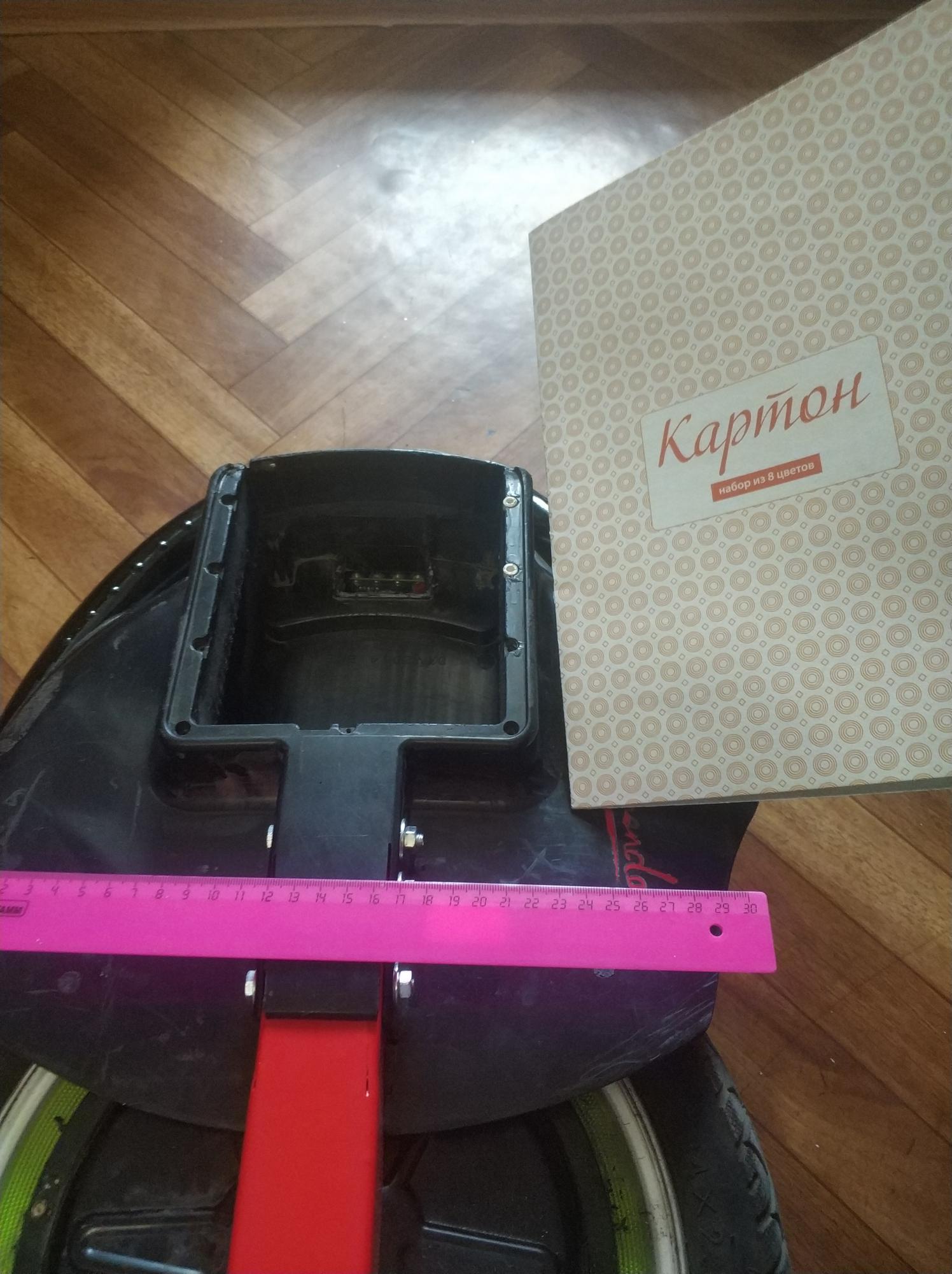

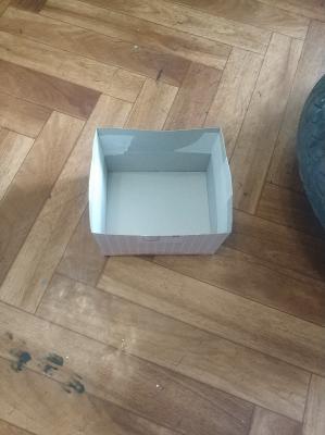

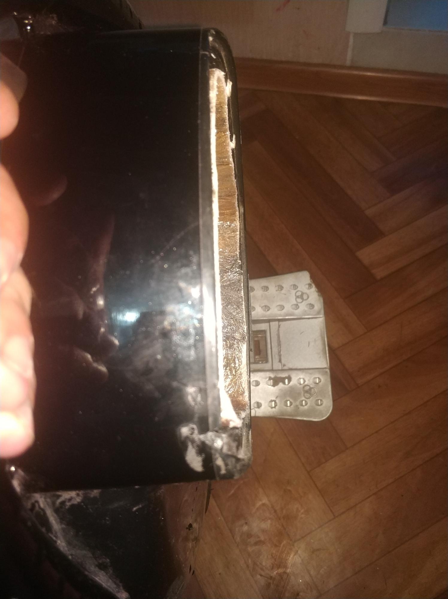

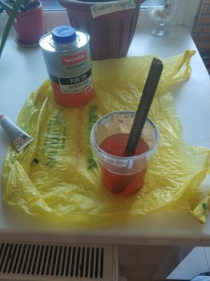

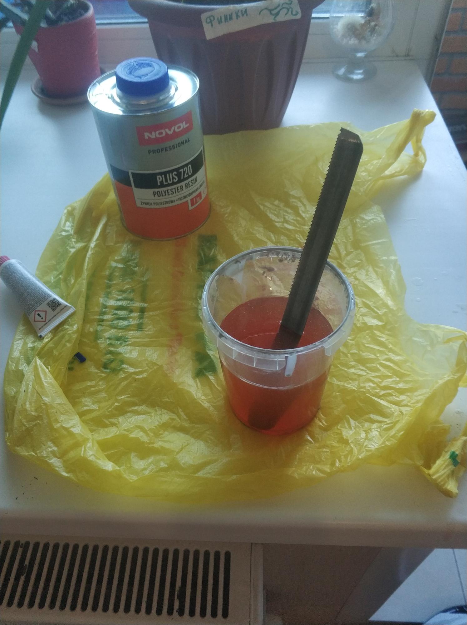

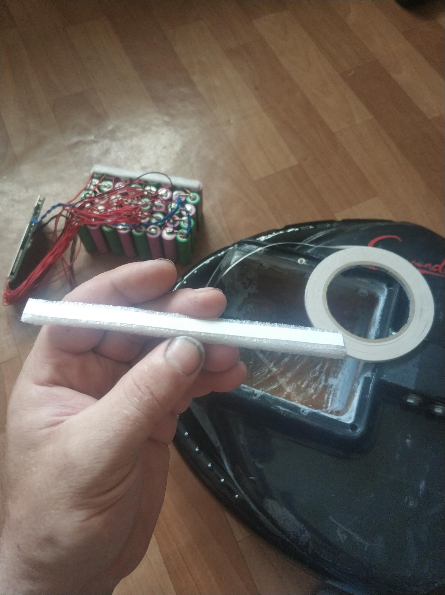

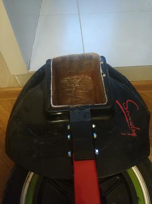

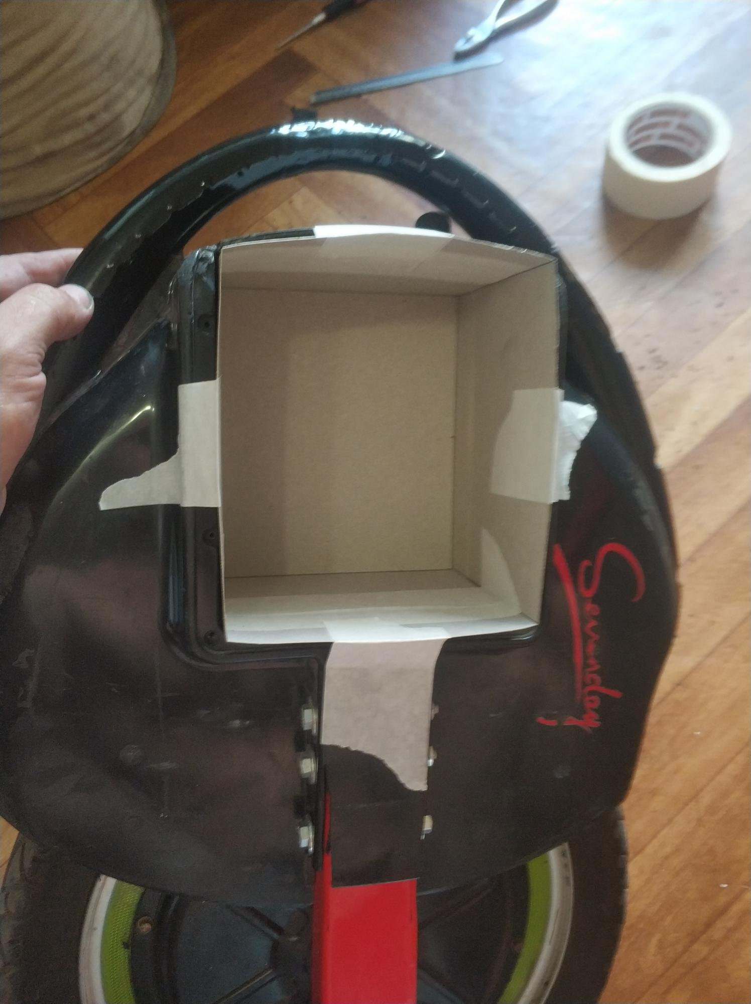

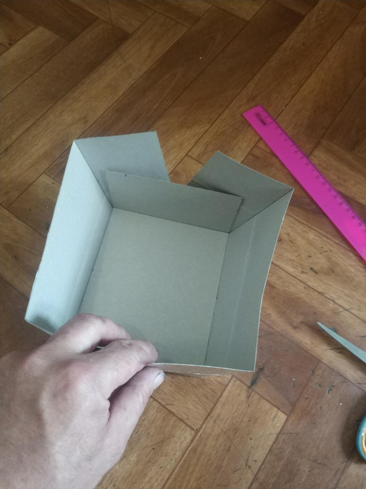

Я тем временем занялся изготовлением герметичного отсека:

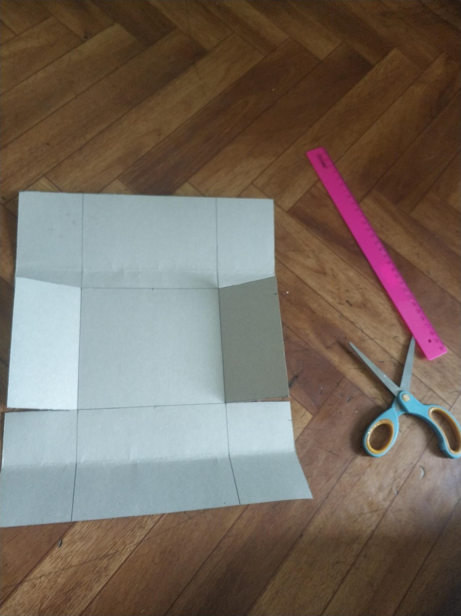

Я решил сделать его из стеклопластика , начал с наружнего корпуса формы

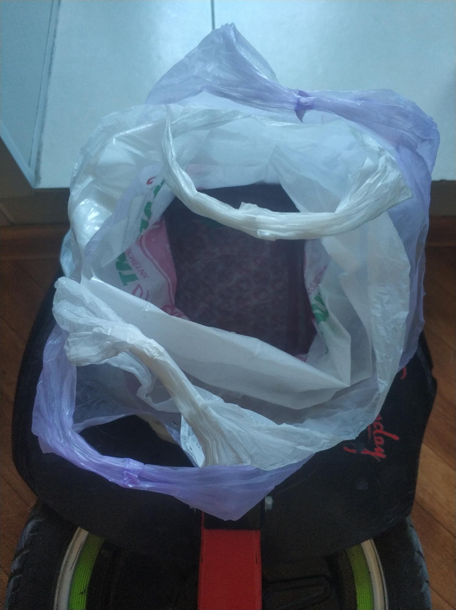

Форма готова изолируем пакетом от протекания смолы

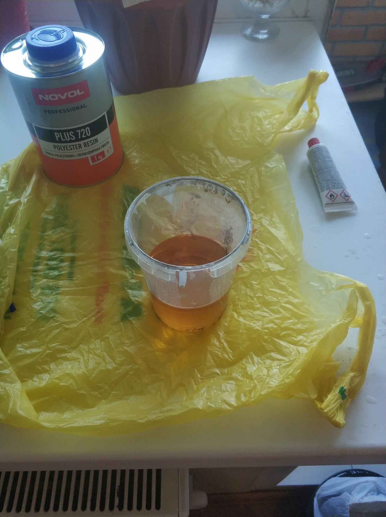

вот такая смола быстросохнущая для ремонта авто

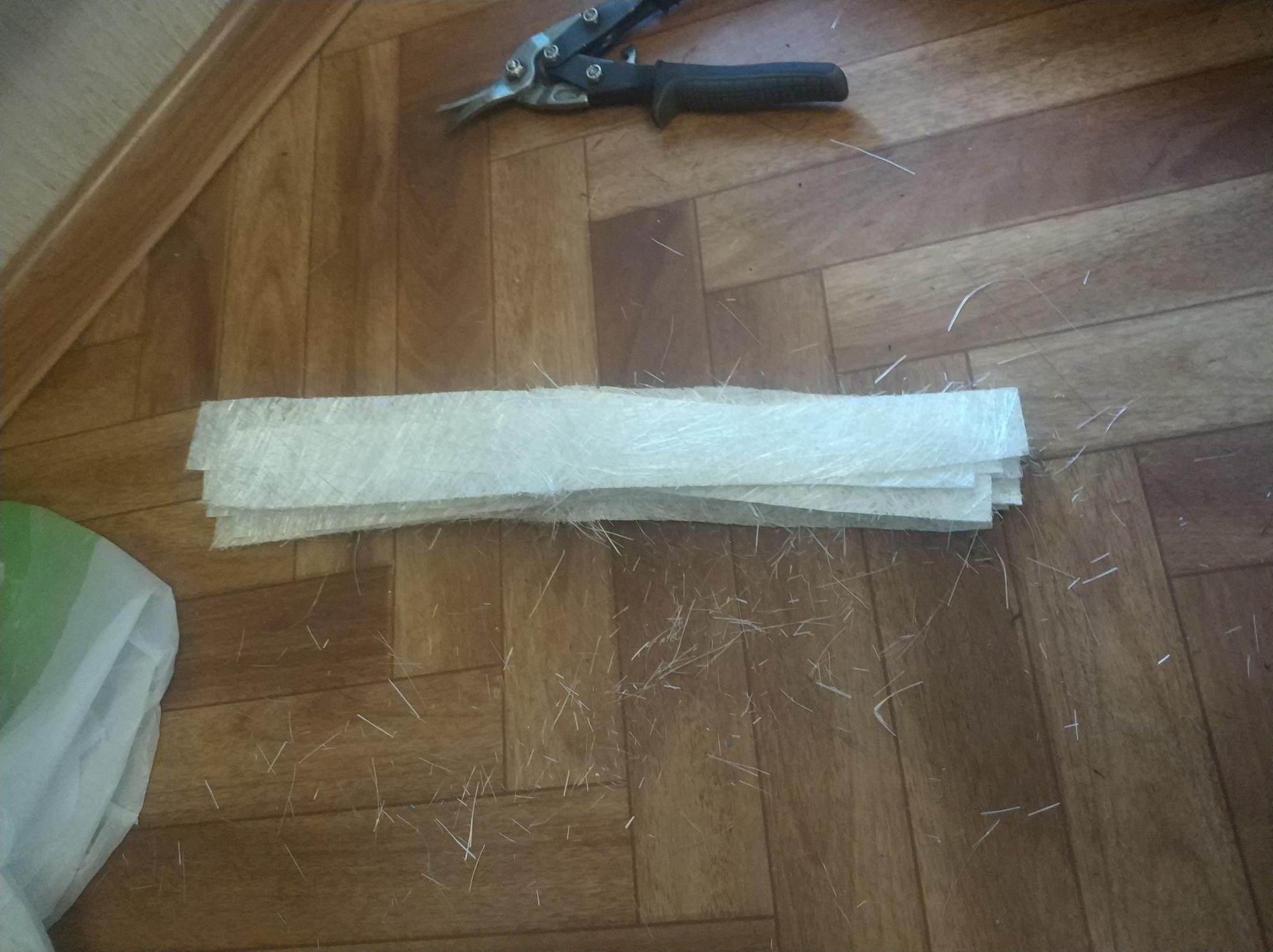

Смола готова, нарезаем стеклоткань
Поскольку у меня было всего 10 минут на смачивание ткани и укладку в форму , фотографий не успел сделать

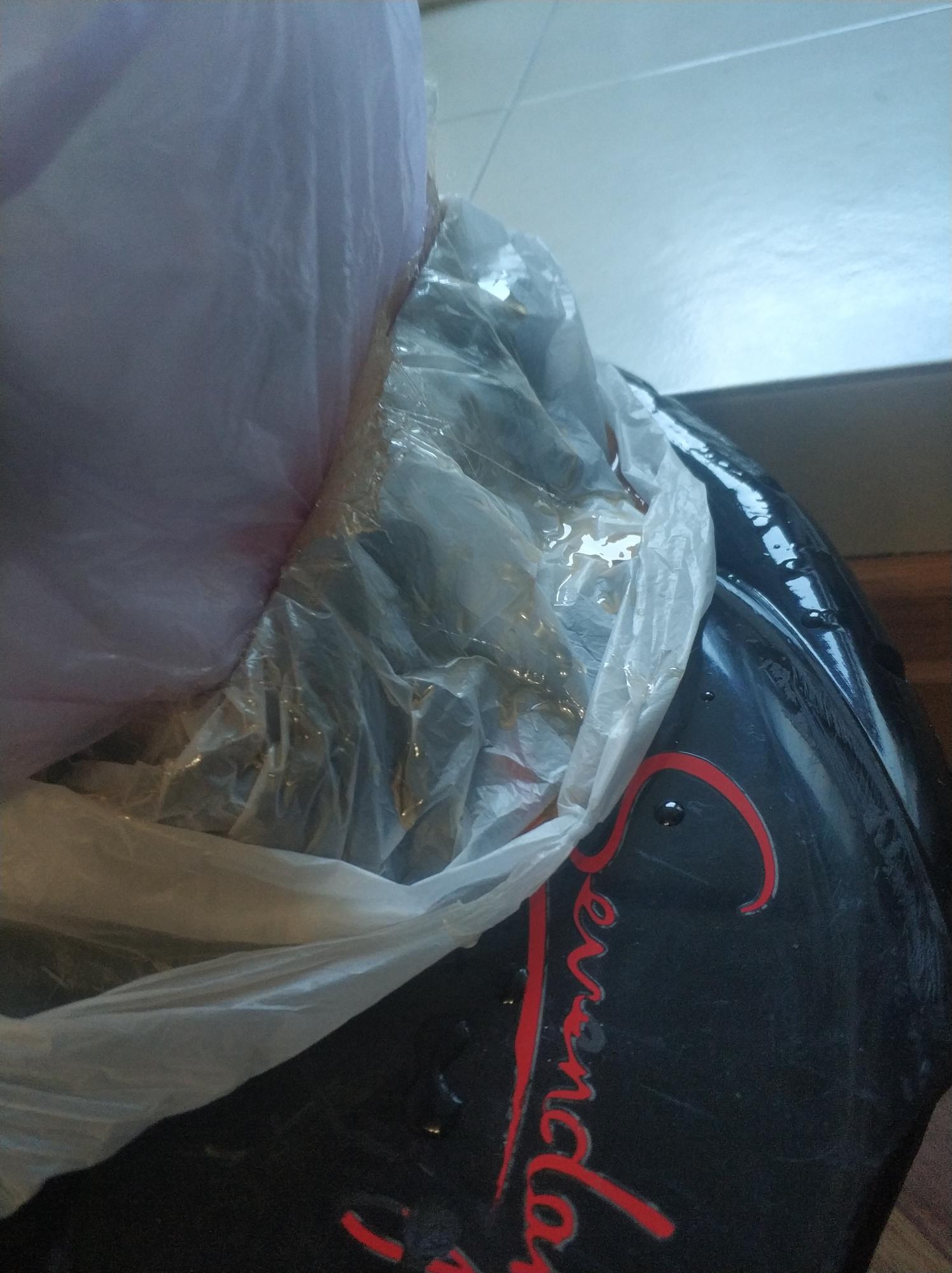

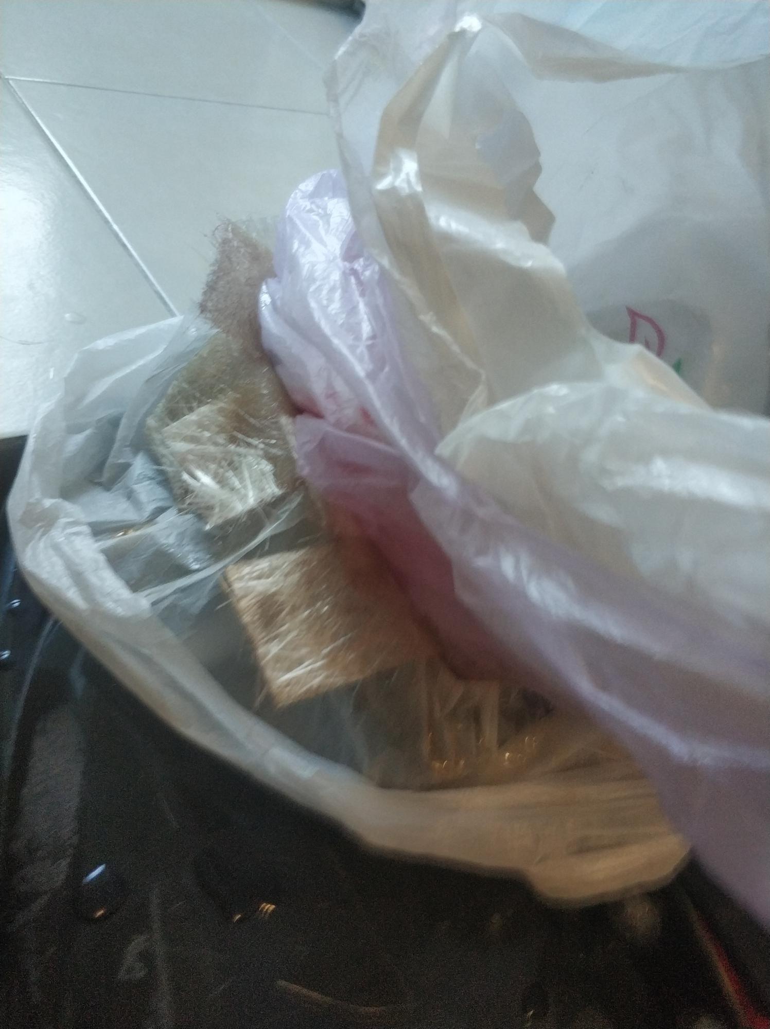

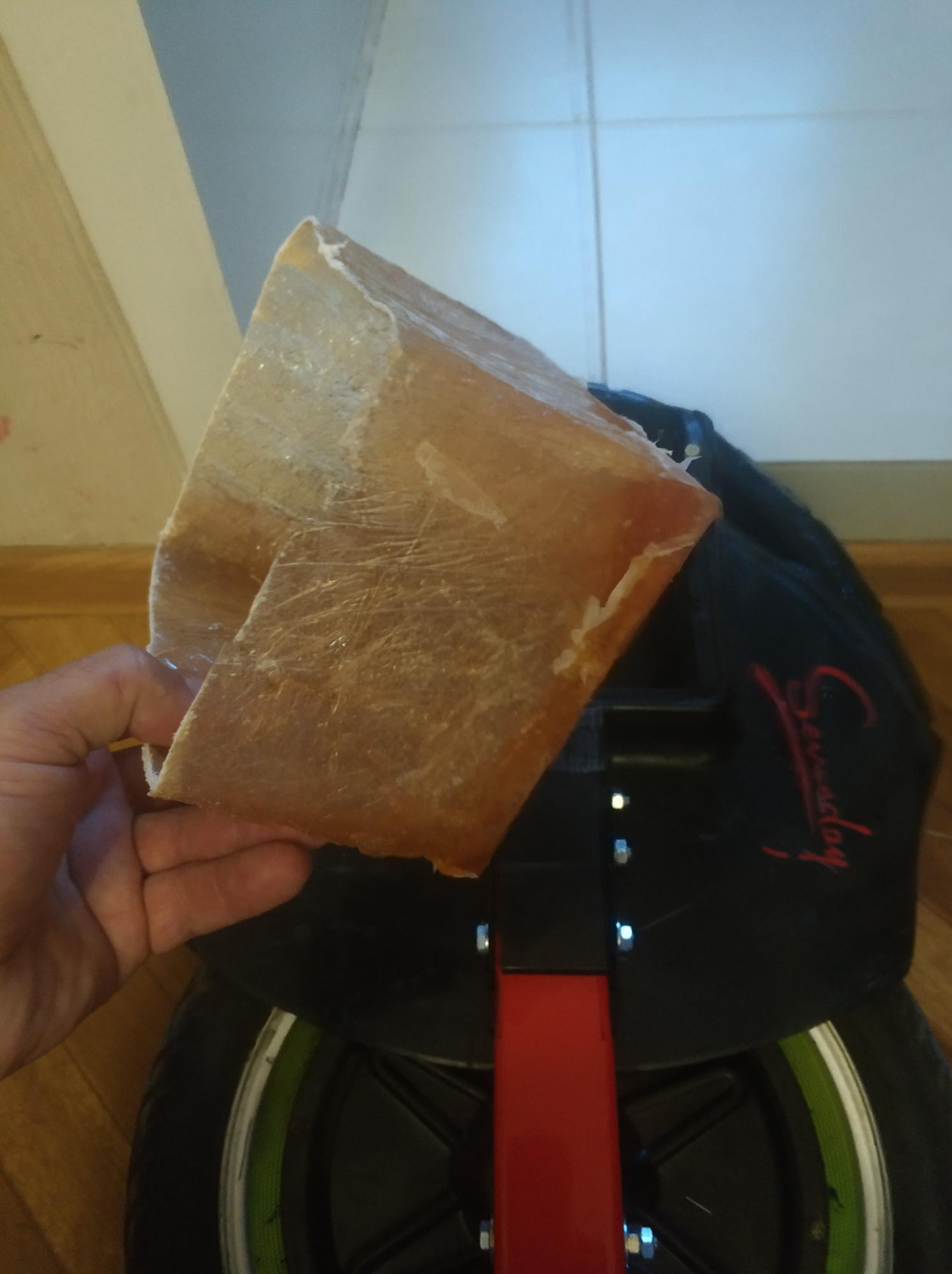

Форму заполнил и вложил еще тройной пакет и залил водой

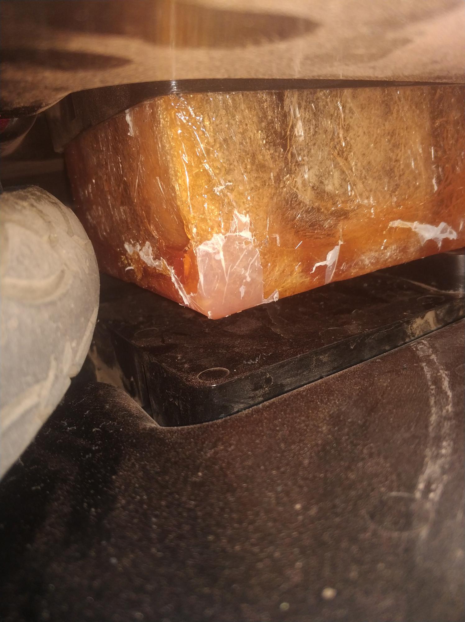

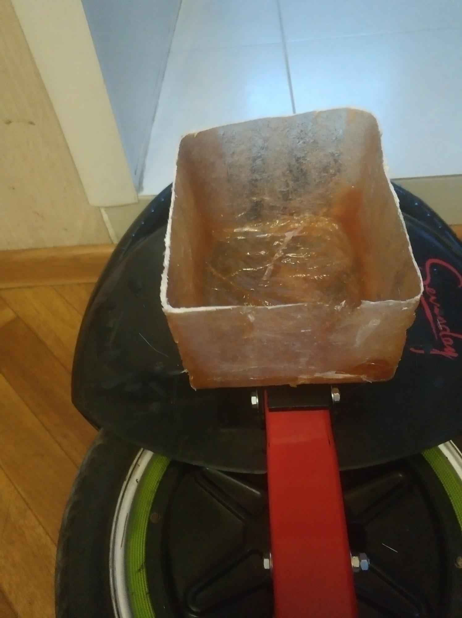

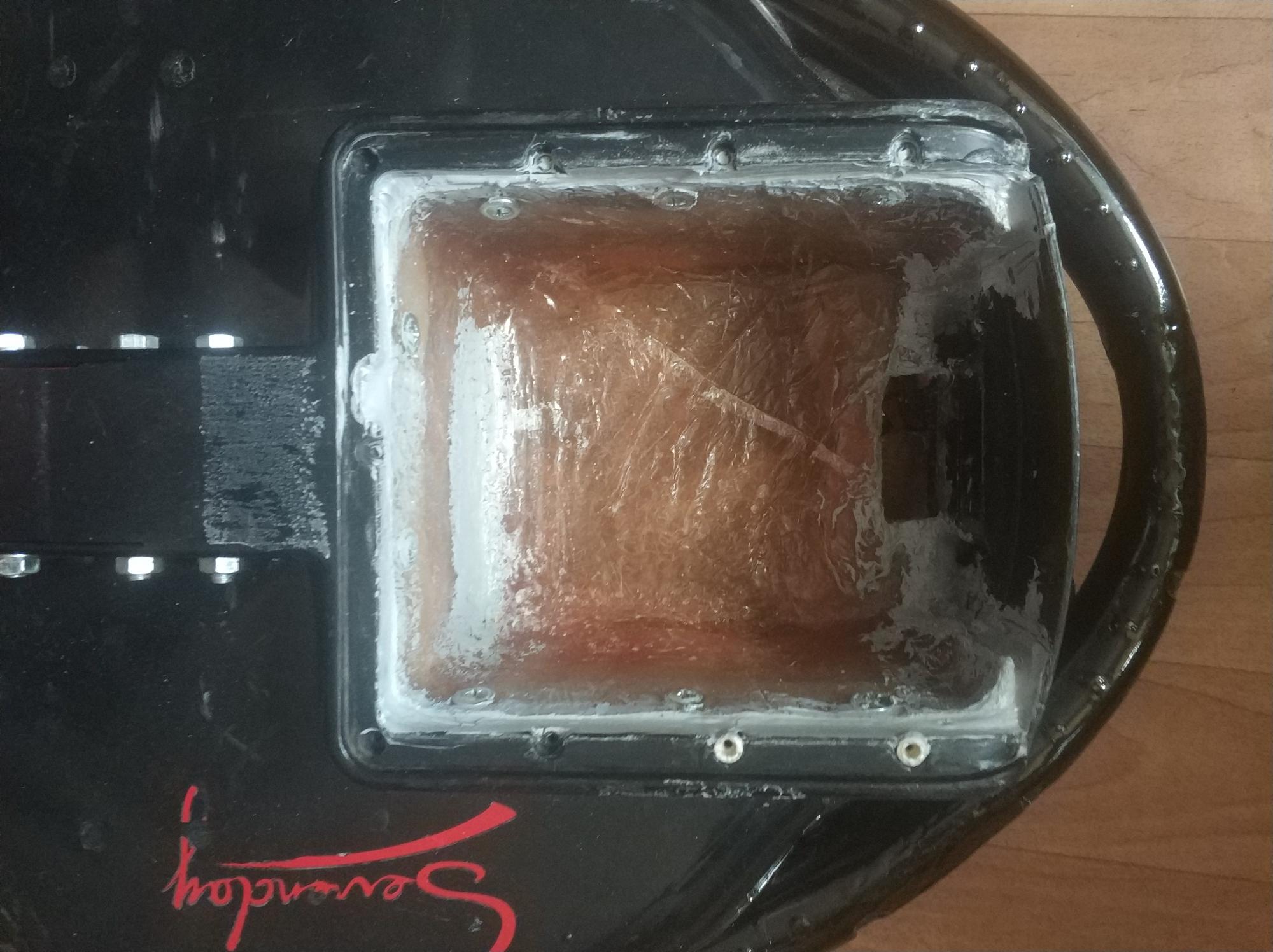

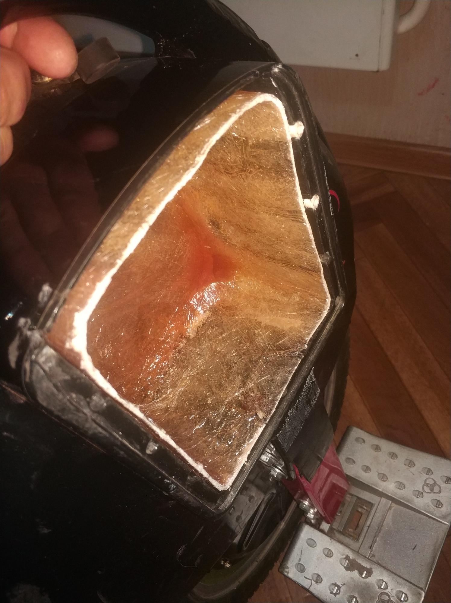

10 мин и почти готово уже достал и обрезал
volk0001
[user]TRO[/user], сдается мне, что у вас контроллер с кривой прошивкой. К слову, вы напругу уже подняли, или только собираетесь?[user]MexanikN-sk[/user], смола у вас полиэфирная? Ежели полиэфирка, то сильно воняет?
MexanikN-sk
Цитата: volk0001 от 06 Июль 2019 в 11:13смола у вас полиэфирная? Ежели полиэфирка, то сильно воняет?
Да конечно смола полиэфирная и воняет как все , а может даже сильнее потому что быстрая , но это и плюс быстро схватилась и перестает пахнуть
Добавлено 06 Июль 2019 в 19:25
Я еще после схватывания протираю поверхность ацетоном , и она перестает пахнуть и липнуть очень быстро
MexanikN-sk

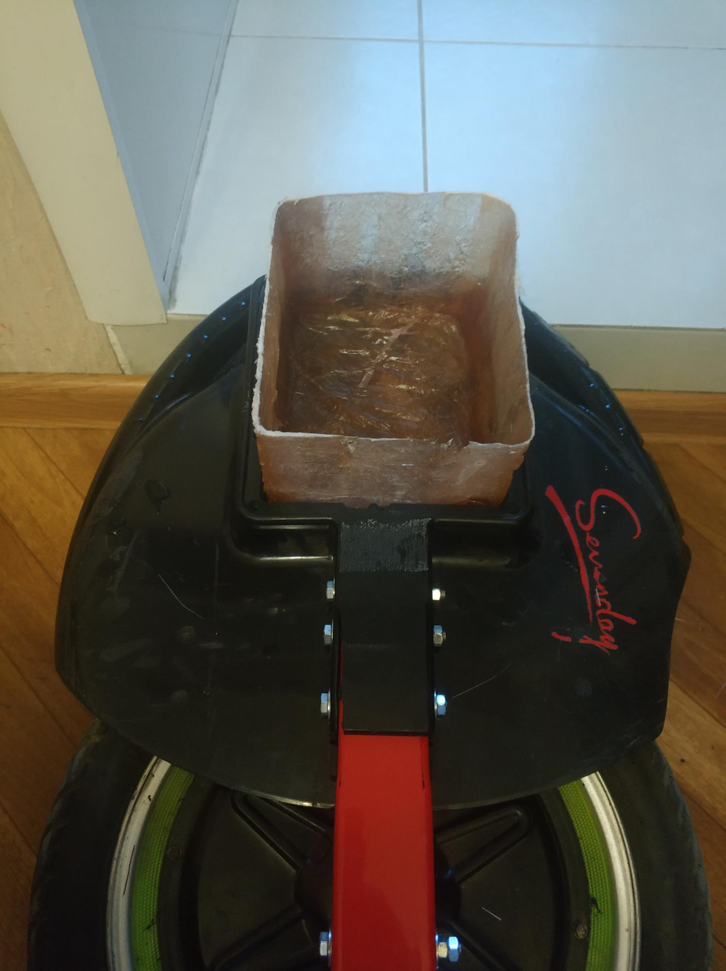

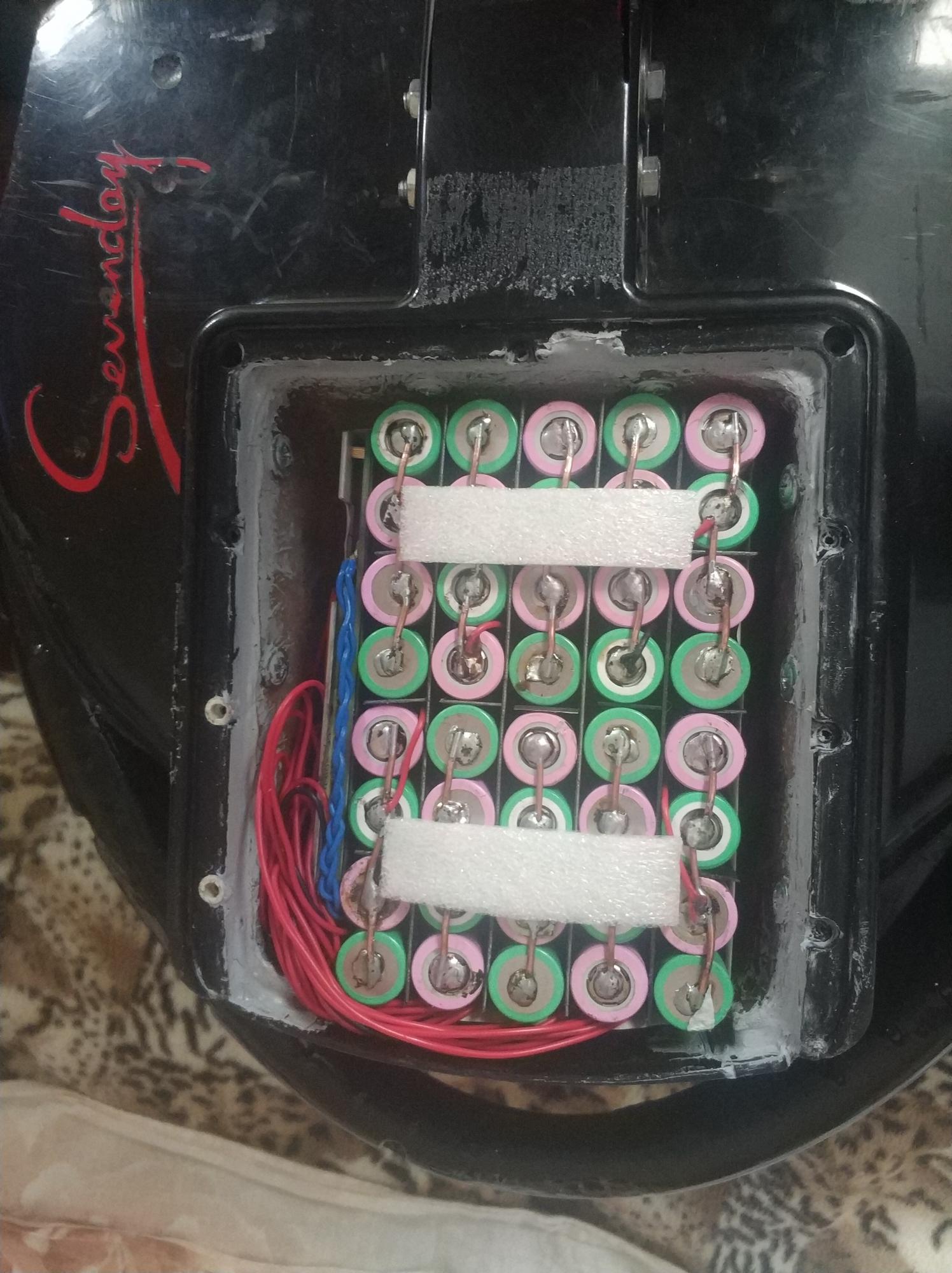

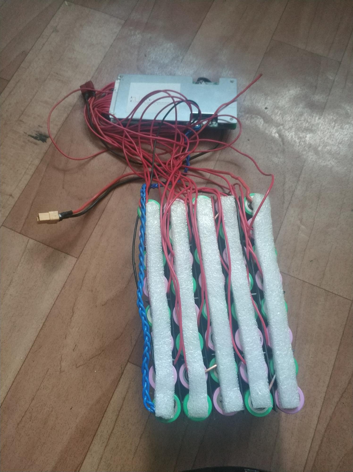

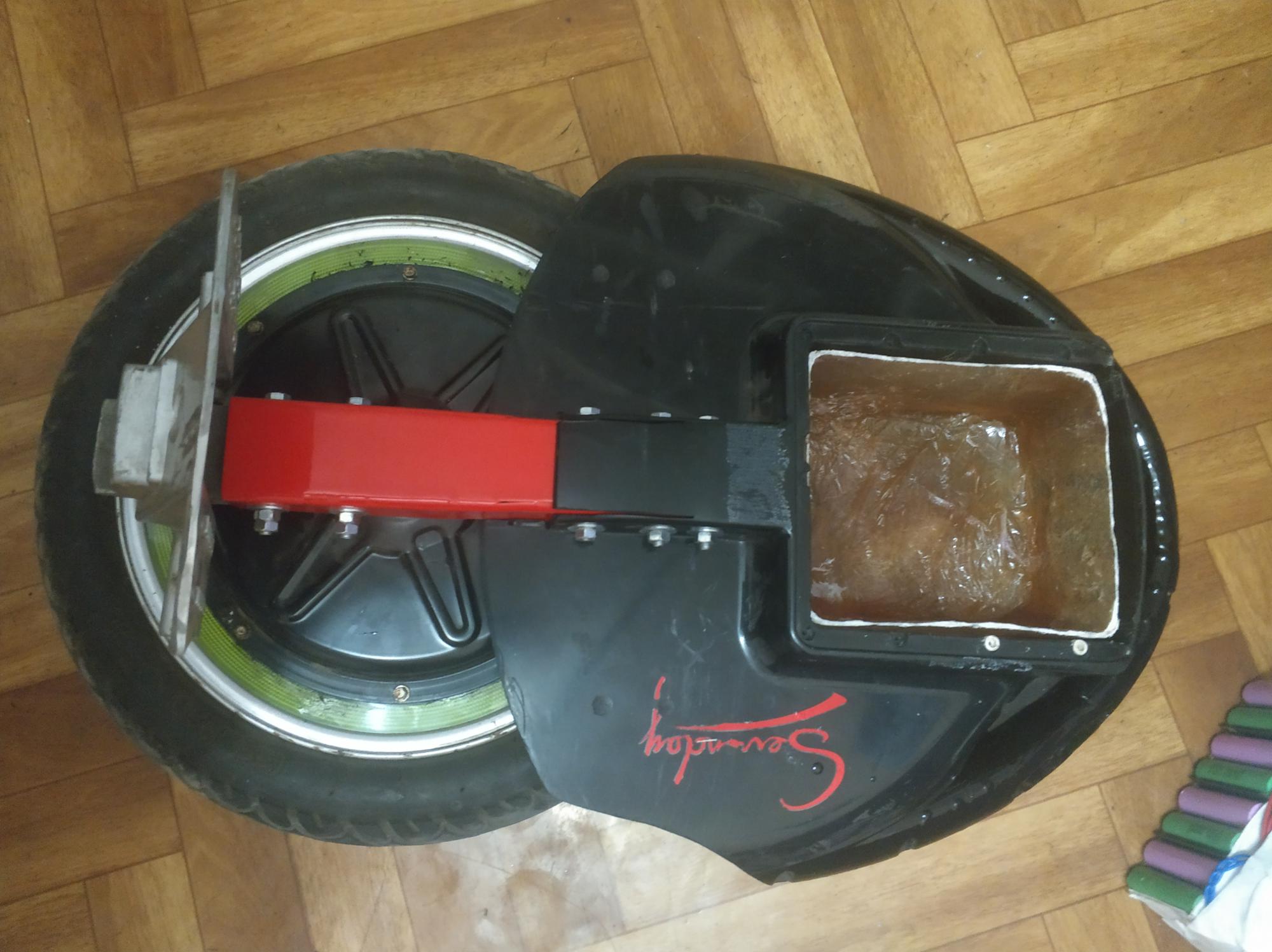

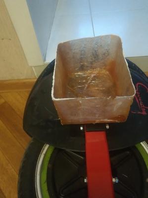

Итак отсек готов я его на герметик прикрутил и установил батарейку она кстати 460Вч получилась
Поеду проверю подсевшую батарейку какие будут ощущения
volk0001
[user]MexanikN-sk[/user], зарядкой на 84В ещё не разжились? Все же интересно, чем ваш эксперимент с увеличением напруги закончится.
P.S. Вместо вашей 84В батки на 460Втч можно было бы запихать 67.2В батарею на 840Втч (16s4p из 10 амперных банок на 3.5Ач с родной БМС) Она бы стояла как штатная, только вместо 1р было бы 4р.

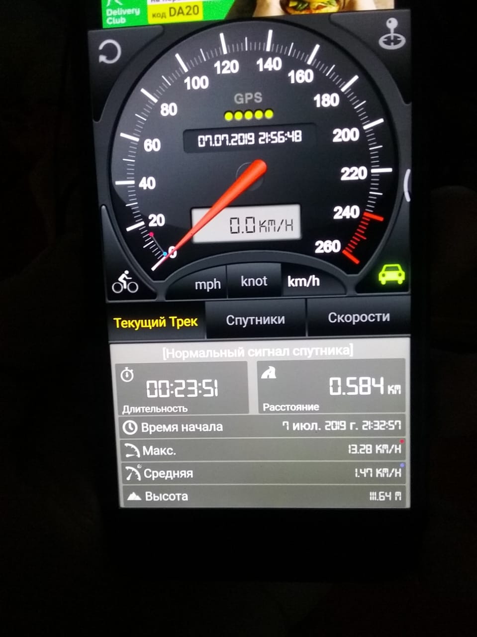

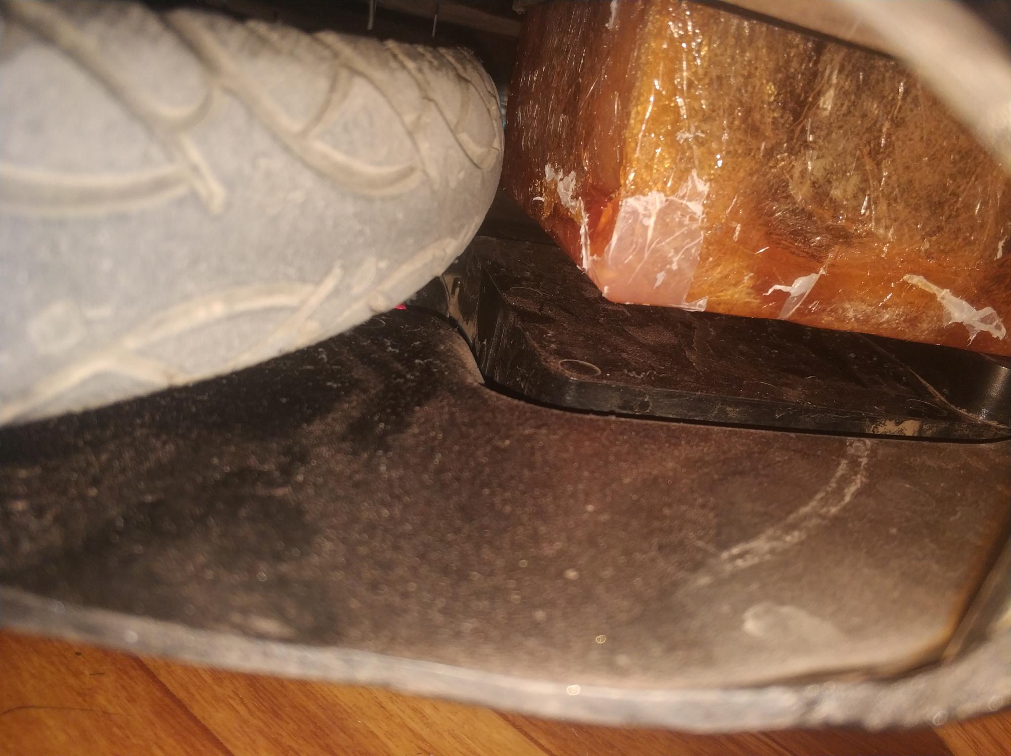

Конечно вы будете смеяться но мне нравится - едет 13 в час и приподымает педали но не пищит мне уже нравится
Проехал совсем немного в магазин и обратно
Стало намного удобнее брать колесо при остановке
Управлять зажимая его тоже стало как то по другому ощущение что с ним единое целое
Это про высоту
Надо ехать в парк , там не страшно скорость проверять и тягу можно сравнить

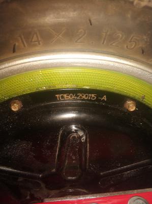

[user]MexanikN-sk[/user], почти 600Вт для вроде как 250Вт мотора это довольно серьезно. Как/в каких условиях меняли, ток пиковый или постоянный... И, кстати,на моторе какая-нибудь маркировка есть?

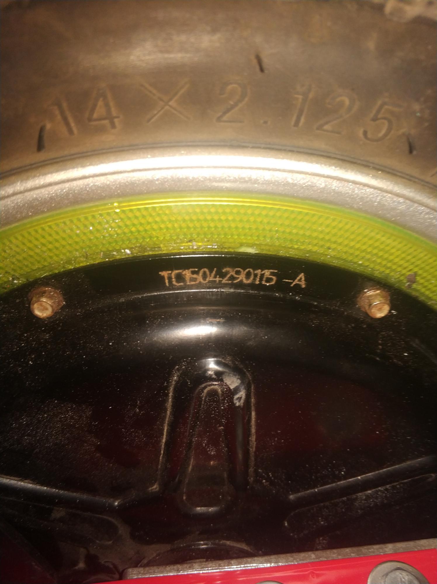

MexanikN-sk
[user]volk0001[/user], Ток проверял клещами токовыми точность 0,01 ампера , снимал ток с подающего провода с батареи
Упирал колесо в стенку и нажимал руками, ток отсекался на 11 амперах и удерживался 9-11Ампер
а маркировка вот такая
