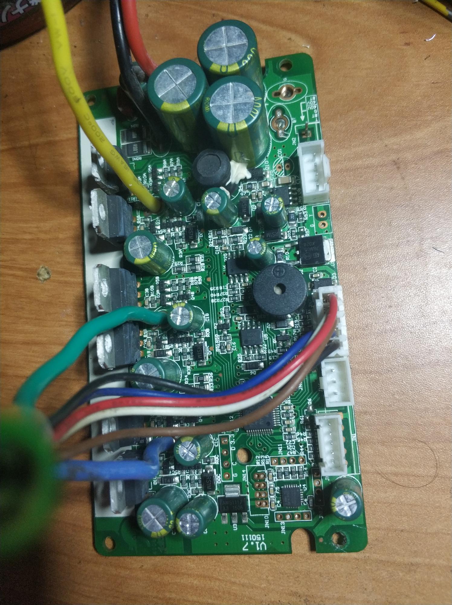

Всем привет!
Долго читал форум в поиске доработки моноколеса с повышением напряжения с 16s на 20s
Имею нонейм китайское колесо прикупил для него BMS 20s и акб самсунги 25r 40 шт
Транзисторы присмотрел  irfb4115 150 вольт 104 А это в контроллер
Главный вопрос уменьшение напряжение питания платы контроллера если кто сталкивался с таким подскажите пожалуйста

[user]MexanikN-sk[/user], смысла в этом практически нет. В соседней теме обсуждали, пока не перешли на маразм вроде самодельных корпусов из нержавейки с TIG сваркой.
Vais Tech
[user]MexanikN-sk[/user], купите лучше Vector-S универсальный контроллер, здесь на форуме продают, а так вряд ли вам кто-то подскажет по схемотехнике - там надо глубоко разбираться и лень
volk0001
Кстати говоря, со стоковым контроллером задирать напряжение вдвойне бессмысленно. Во-первых, со слабым мотором вы сможете увеличить разве что скорость холостого хода, но при езде колесо будет продавливаться задолго до ее достижения. Во-вторых, стоковый контроллер вне зависимости от напруги не поедет быстрее зашитой в него максималки, тут уже прошивку править надобно.
С Вектором, который рекомендуют выше, возможно получится разогнаться километров до 25. Быстрее -- сильно сомневаюсь.
MexanikN-sk
Цитата: Vais Tech от 02 Июль 2019 в 13:35купите лучше Vector-S
Почитал про него штука хорошая размер большеват - 10 см, его вместо родного не поместить
Цитата: volk0001 от 02 Июль 2019 в 14:11Кстати, со слабым мотором  колесо будет продавливаться задолго до ее достижения
Получается на родном контроллере с повышением напряжения и мощности питания может оказаться что мотор слабоват, а Вектор возможно и разогнал бы его до пусть 20 км\час , мне предостаточно лишь бы не скидывал , но на самом деле вообще 15 хватит но пищит на этой скорости и в горку скидывает
Я думаю проверить что родной покажет - слабый мотор тогда ничего не получится , если есть запас у магнитов , то станет увереннее ехать, а если так то действительно можно взять вектор
MexanikN-sk
Спасибо что откликнулись!
Я сначала прочитал тут все про перемотку моторов и уже даже решился свой перемотать( у меня их 3 на всю семью но все "учебные"), разобрав колесо понял что обмотки очень неплохо сделаны и максимум что я смог сделать это поменять подшипники
Понимаю что скорость требовать надо от другого колеса но немного улучшить все же решил
Еще пара вопросов у меня :
1 При повышении напряжения контроллер понизит ток ? (если я буду требовать тот же режим что и раньше)
2 Какая зависимость скорости от напряжения (хотя бы примерно а то напряжение и так не малое и повышение на 10% что даст?)
volk0001
[user]MexanikN-sk[/user], повторюсь, повышение напряжения вам не даст ровным счётом ничего, кроме совершенно излишнего геморроя. А вот с 16s2p батареей из нормальных банок колесо как минимум перестанет скидывать при езде в горку. Писки при 15 км/ч скорее всего останутся, ибо защиты в прошивку. Ежели Вектор не помещается (я так понимаю, под ручку?), то можно посмотреть у китайцев что-нибудь типа такого:
3 044,36 руб. | Бесплатная доставка, Электрический контроллер для моноцикла/Электрический Одноколесный велосипед с балансировкой материнская плата/Электрический Одноколесный самокат, аксессуары
https://s.click.aliexpress.com/e/bQMGmb7a
По внешнему виду похож на некогда известный в узких кругах "контроллер от Ли", который мог до 30 км/ч ехать (на вашем моторе делать это категорически не советую). Лот крайне кривой, непонятно даже вертикалка это или горизонталка, про максимальную скорость и вовсе умолчим. Да и цена подозрительно низкая. Ежели приедет какая-нибудь хрень то перспективы вернуть деньги туманные, ибо сообщение продавана в личке могут и не учесть. Но ничего более адекватного я на Али не нашел. Может быть, на Тао есть.
P.S. единственное что, ежели есть возможность запихать 2p батарею то я использовал бы не 20А банки на 2.5Ач, а 10А на 3.5Ач типа lg mj2. 20 амперники в таком случае излишни, а пробег лишним не бывает.
MexanikN-sk
Цитата: volk0001 от 02 Июль 2019 в 17:27ссылка
1 Отзыв и 5 звезд подозрительнее не бывает
Я уже приобрел аккумы самсунг 25r  в количестве 40 шт , брал их для шуруповертов частенько и вот решил для колеса тоже пойдут
Вектор и род ручку у меня не поместится , по Вашему совету попробую 16s2p если не изменится ничего то вероятнее всего мотор не тянет
volk0001
[user]MexanikN-sk[/user], не знаю что у вас за ноунэйм, но ежели у него два отсека под 2р батареи то в один отсек можно запихать батарею, а во второй Вектор (насколько понимаю, его без разницы как ставить, горизонтально или вертикально). Сам я ещё этот контроллер не тестировал, посему рекомендовать не могу. Но не думаю что на скоростях до 20 км/ч с ним будут проблемы.
Добавлено 02 Июль 2019 в 18:20
Как вариант, коллега Lee4er в свое время запихивал одну параллель частично под ручку, частично рядом с вертикальным контроллером, поищите его старые сообщения.
